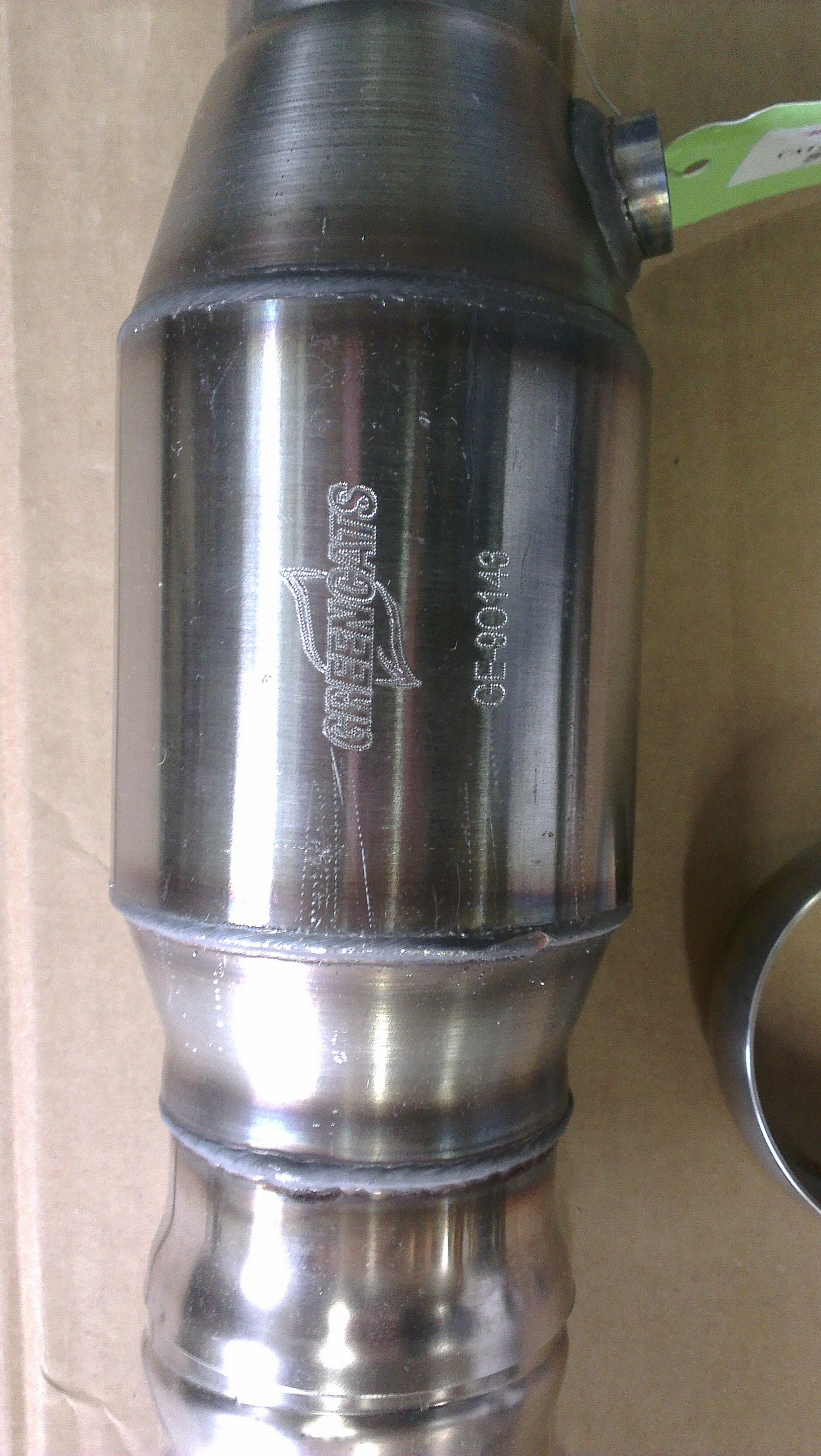

Pinkvmax
Messages : 383
Re: LTH et CT
Message par Pinkvmax »
Voici une vue de mes LTH + cata
