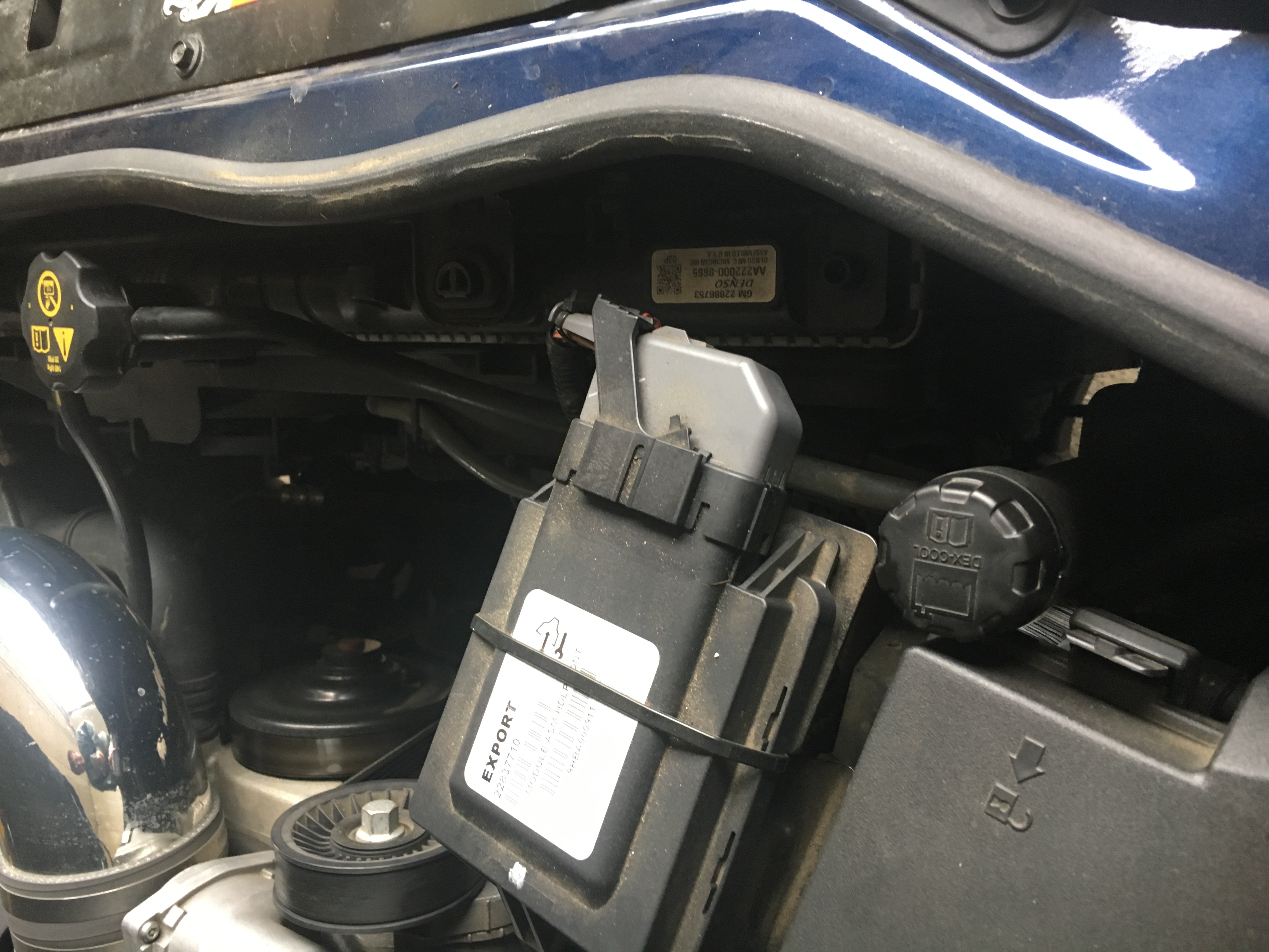

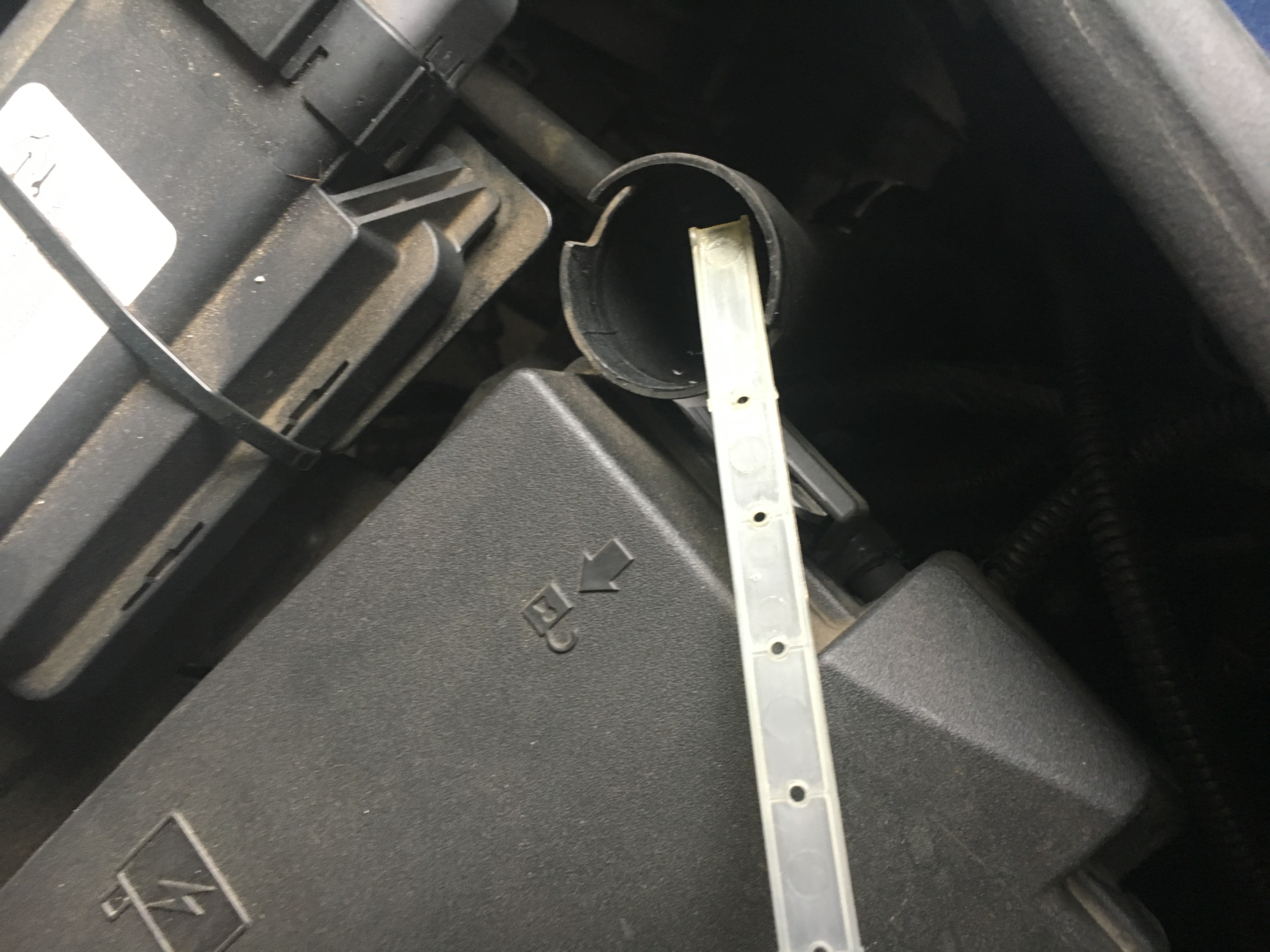

Petite question qui me tracasse .
Est il normal que le petit reservoir de liquide de refroisissement ( celui qui a le petit bouchon noir) soit quasimment vide ,à froid et voiture immobilisée depuis plusieurs jours . Le liquide n'atteint même pas le premier trou de la languette plastique .
Par contre le niveau dans le radiateur a l'air au maximum .
C'est normal tout ça ?

piups a écrit :Petite question qui me tracasse .
salut je viens de regarder sur la mienne la languette le liquide atteint le 5ieme trou et le niveau radiateur au max
et ca fait un petit moment quelle a pas rouler

No panic Piups
le niveau à cet endroit est tt à fait normal. D'ailleurs, nous observons tous que le niveau à cet endroit est quasi identique pour nos Camaros
Pour mémoire, le circuit TOTAL de liquide de refroidissement contient 10,8 litres, le contrôle doit être fait tous les 12 mois et son remplacement tous les 60 mois.
Evidemment, lorsque l'on en fait la vidange, on ne pourra jamais TOUT remplacer. Personnellement, j'ai fait cette vidange cet été, et j'ai pu retirer 5,5l environ, sous dépression. Et j'en ai remis environ 6 litres.

pour compléter ce que je viens d'écrire, ce réservoir avec jauge en plastique sert uniquement de tampon lorsque la pression est trop élevée, et permet d'accueillir l'excès de LR dans ces conditions (moteur chaud). Une fois le moteur refroidi, le LR reprend naturellement sa place dans le radiateur et le circuit dans son ensemble

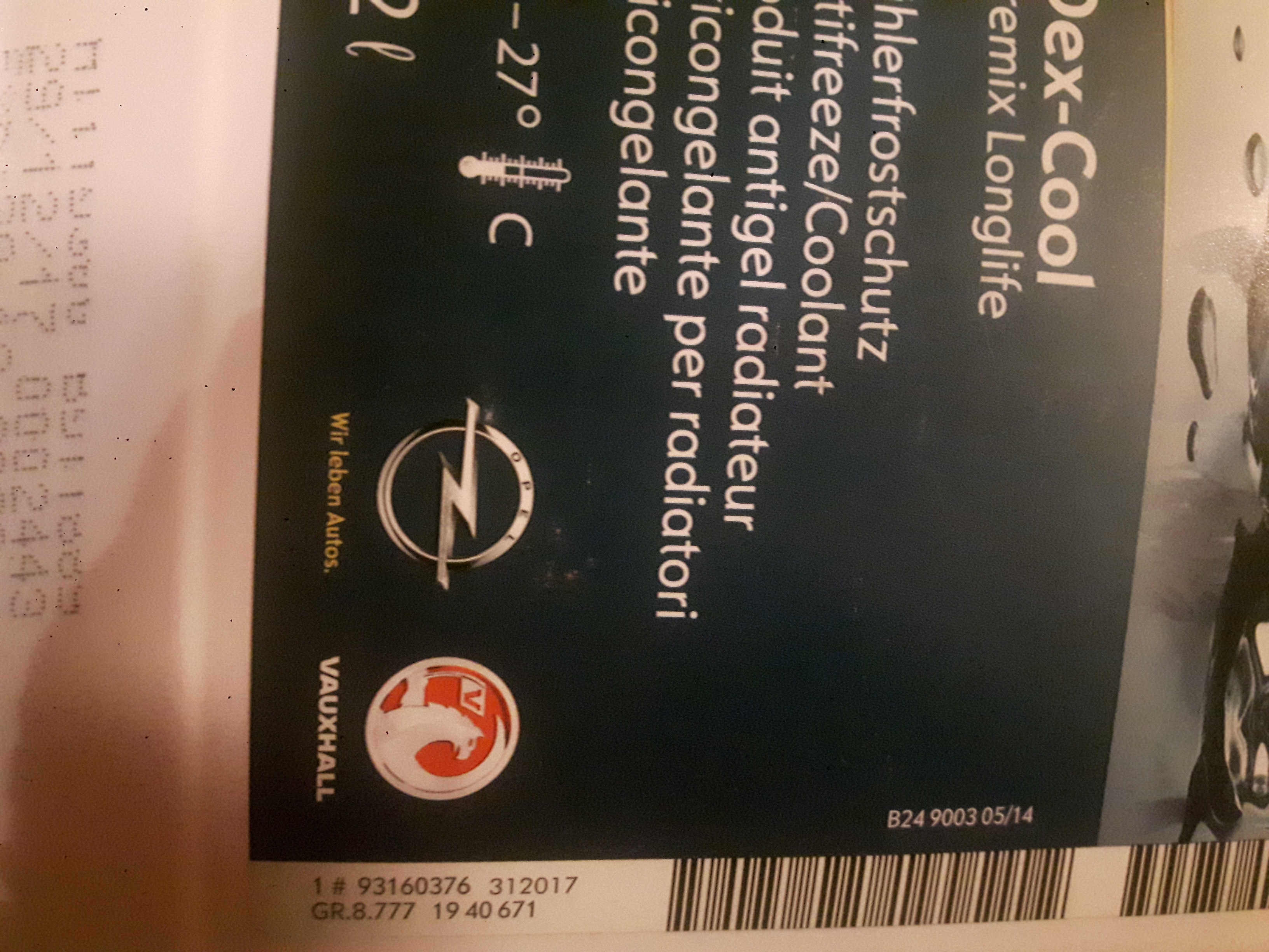

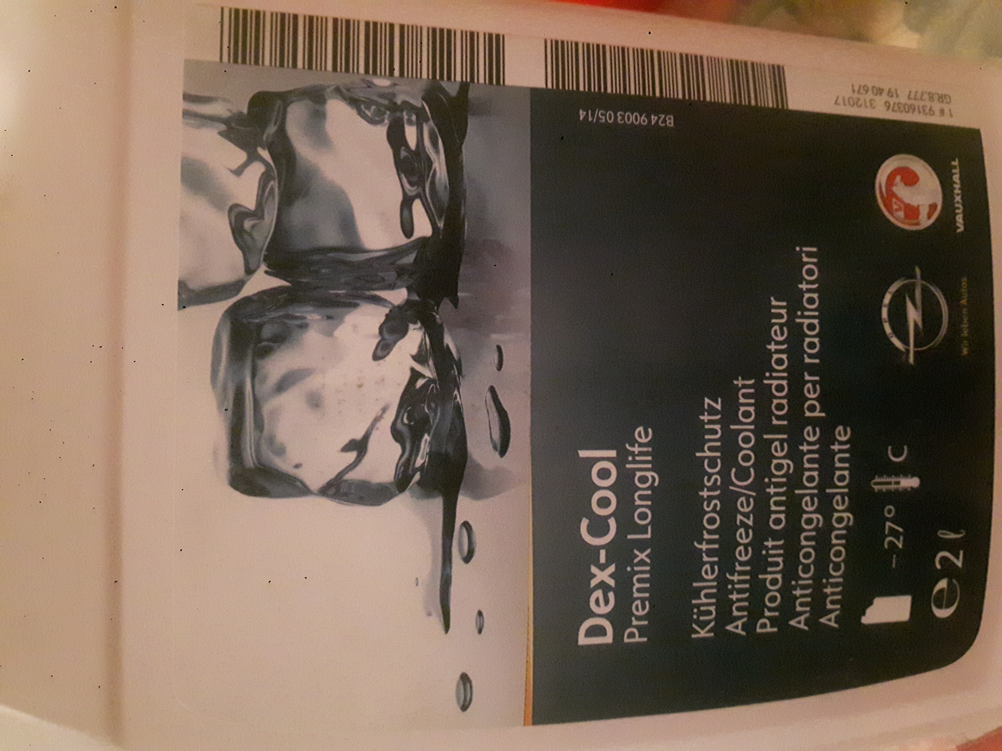

Apparemment le lien renvoie vers le produit mais qui n'est plus en vente
Voilà camarade Piups, photo faite à l'instant pour toi dans mon garage. Cadeau
La réf est en gros plan pour un bidon de 2L
