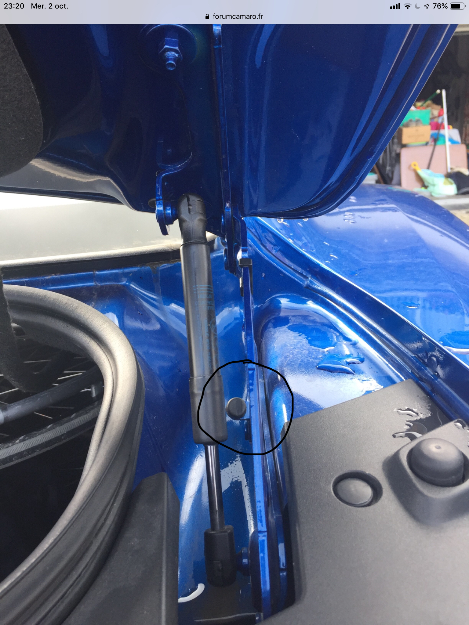

Sur la photo, sur le côté du vérin, il semble y avoir une sorte de vis, ça ne peux pas éventuellement régler la force d’ouverture ou de retenue ?

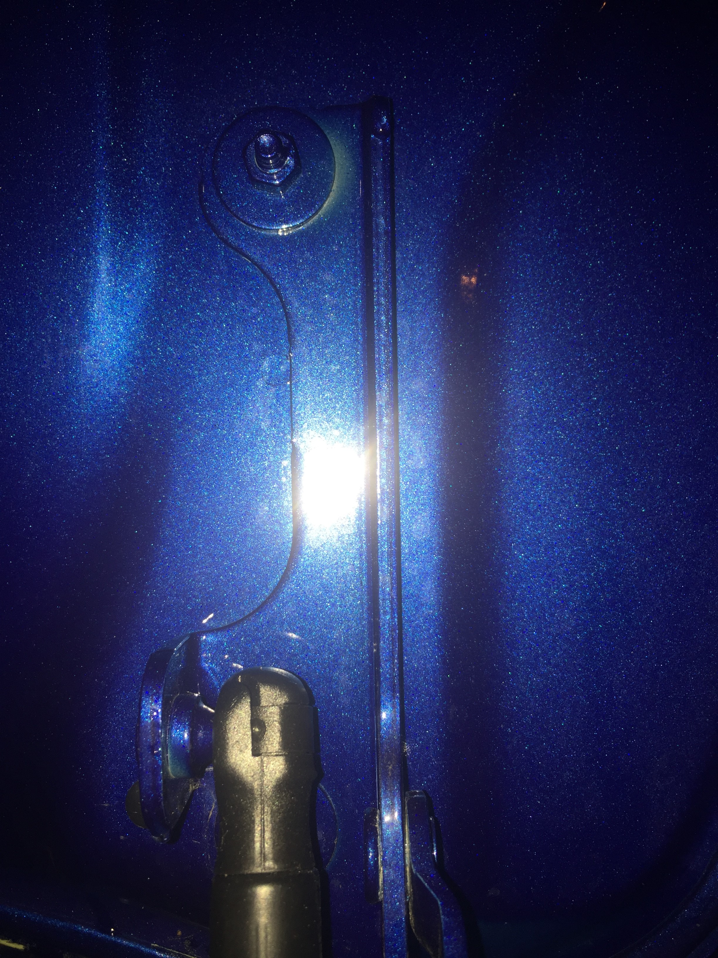

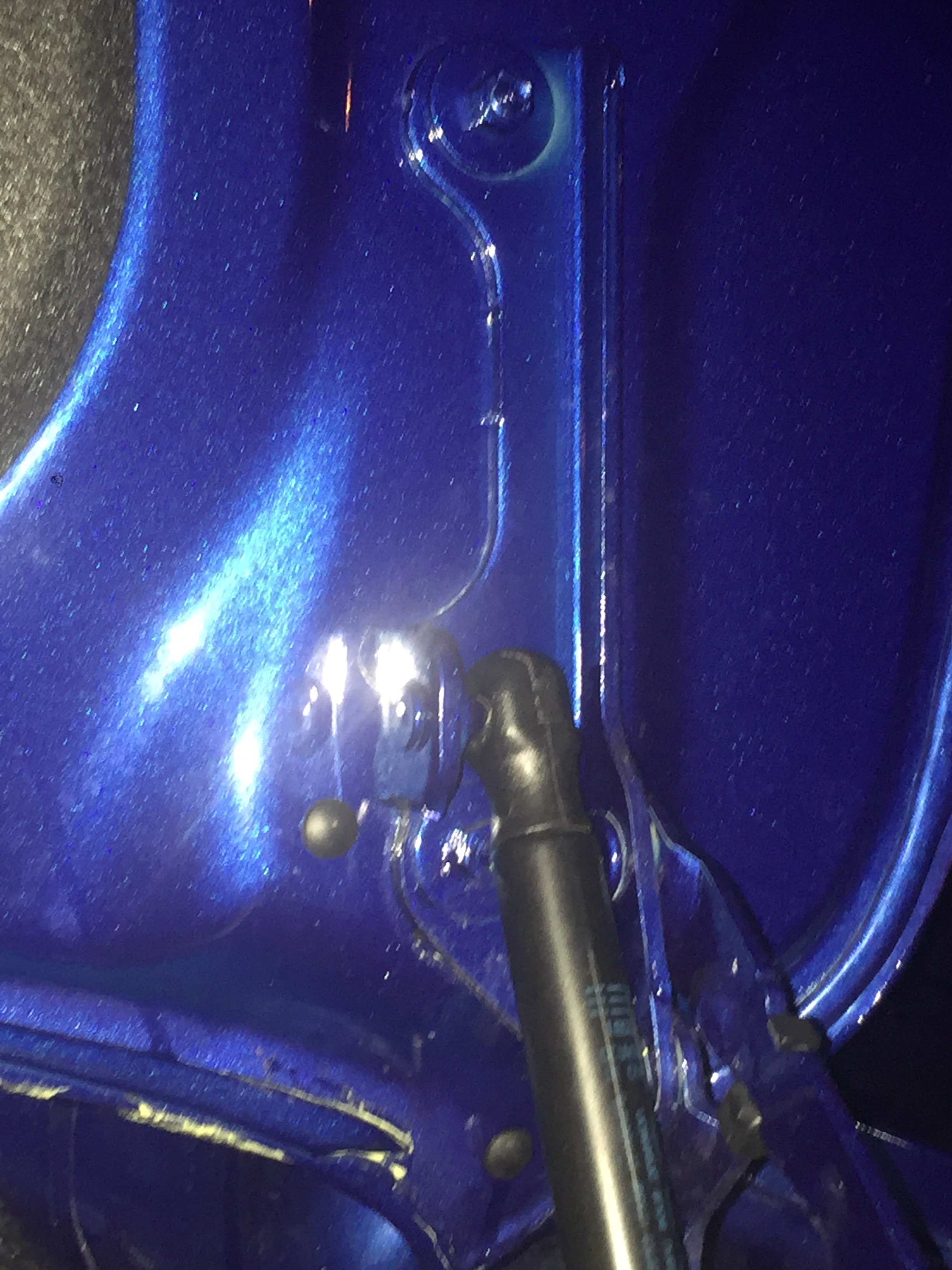

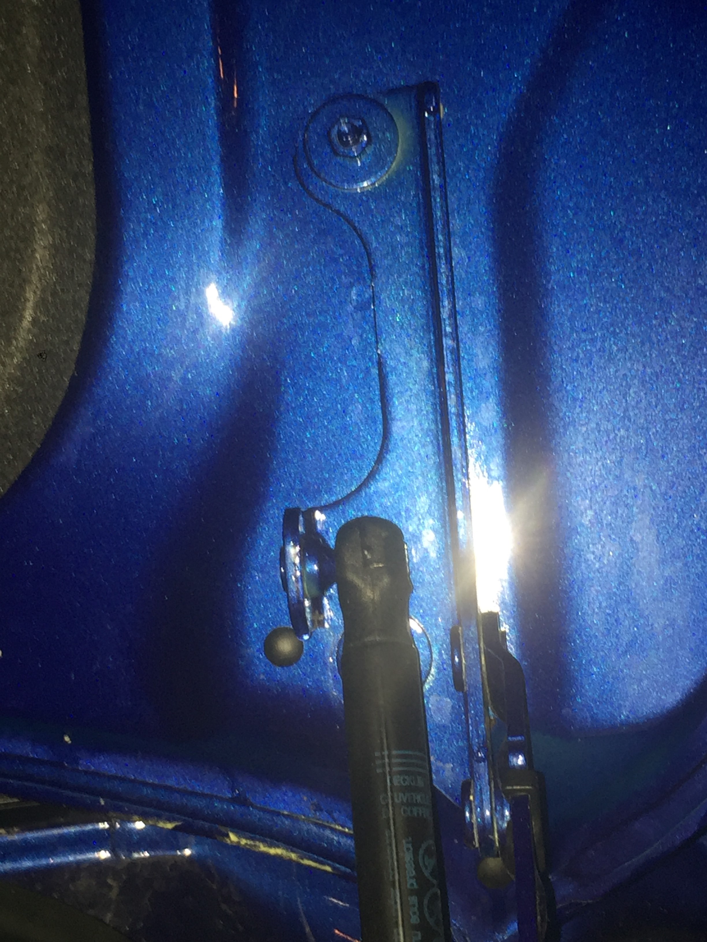

Il y a deux écrous qui tiennent la charnière sur le couvercle de malle et je viens de voir que la charnière est d'une seule pièce.
Donc impossible d'inverser la patte qui tient le couvercle. :\

Ok pour la charnière, mais ce qui ressemble à une vis sur la photo ci-dessous ne sert pas à régler la force du vérin ?

jerrylee a écrit : ↑02 oct. 2019, 23:23 Ok pour la charnière, mais ce qui ressemble à une vis sur la photo ci-dessous ne sert pas à régler la force du vérin ?
Non, c'est un caoutchouc pour amortir la fermeture.
