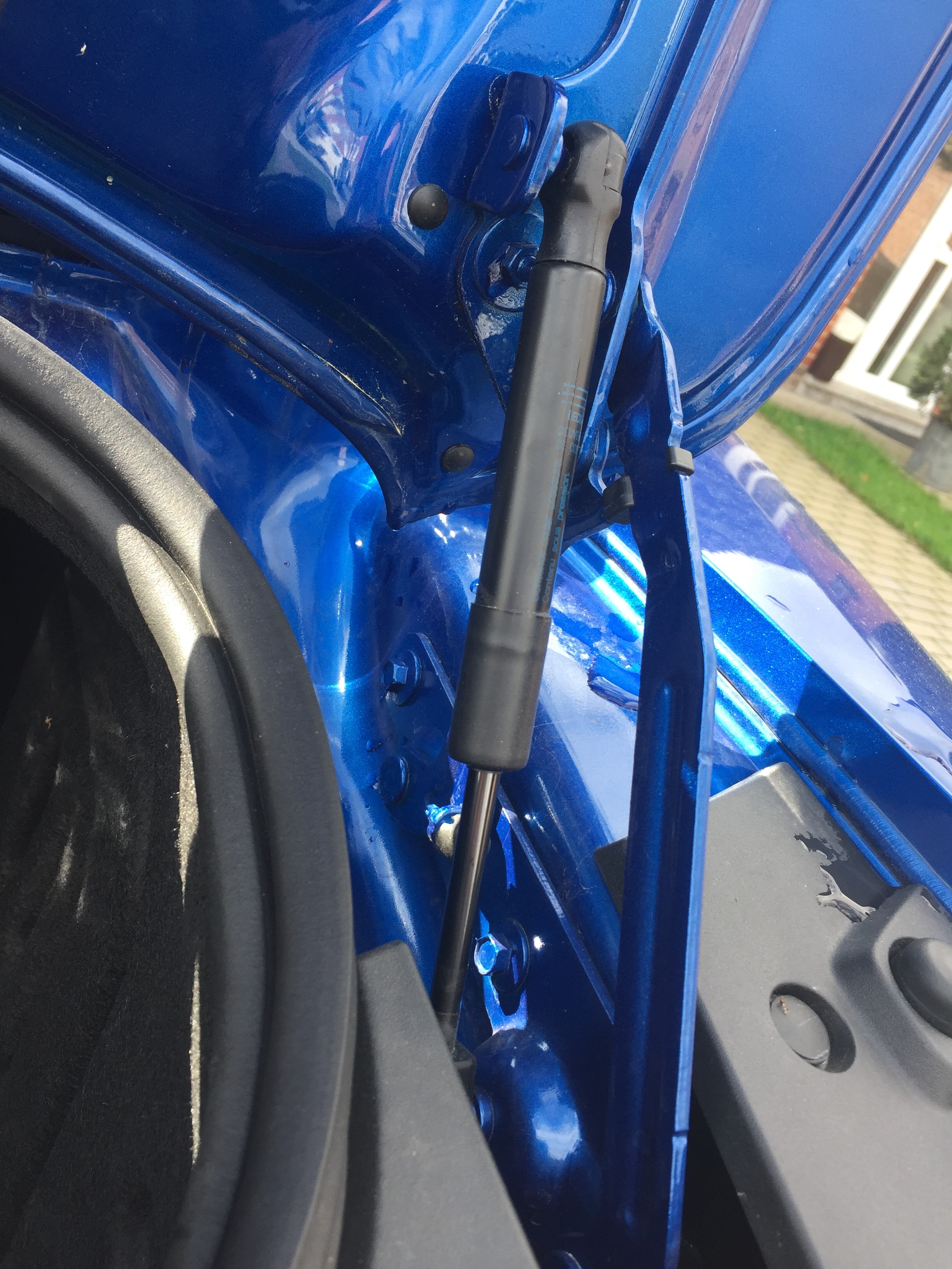

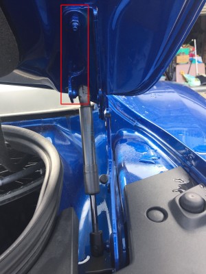

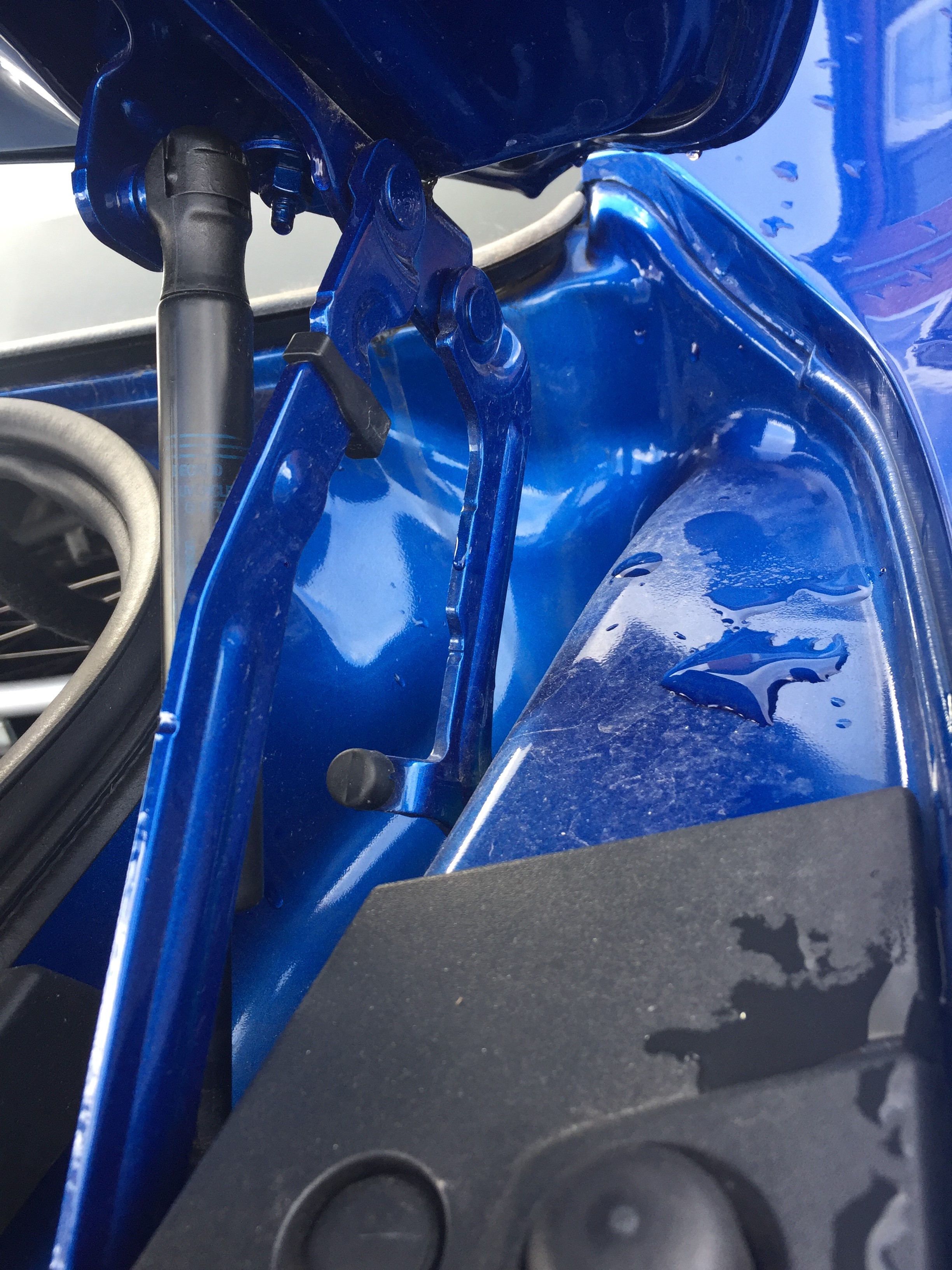

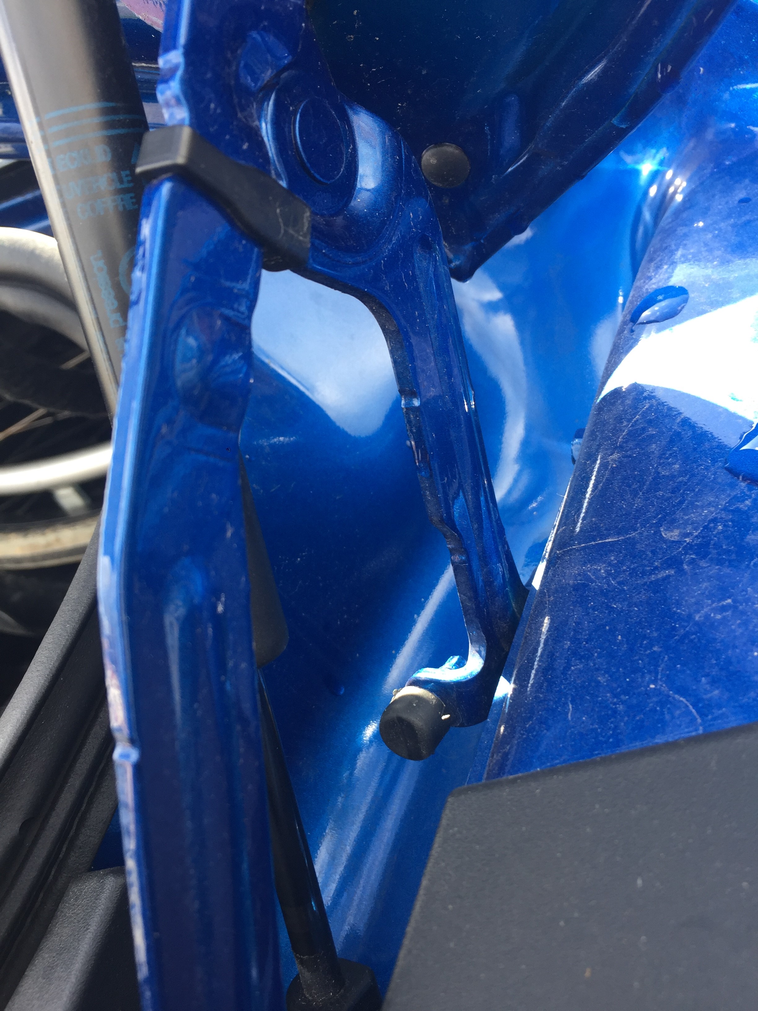

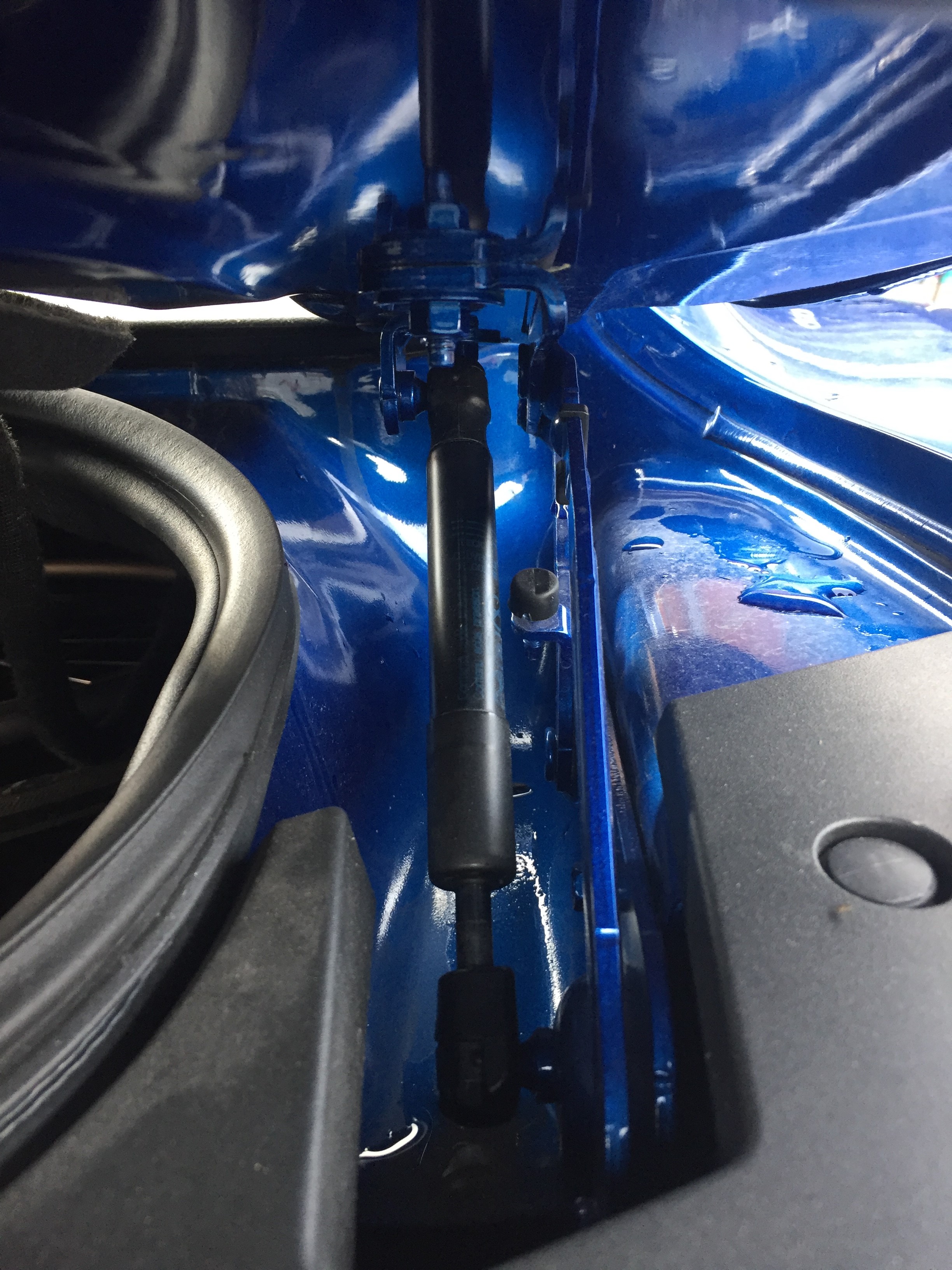

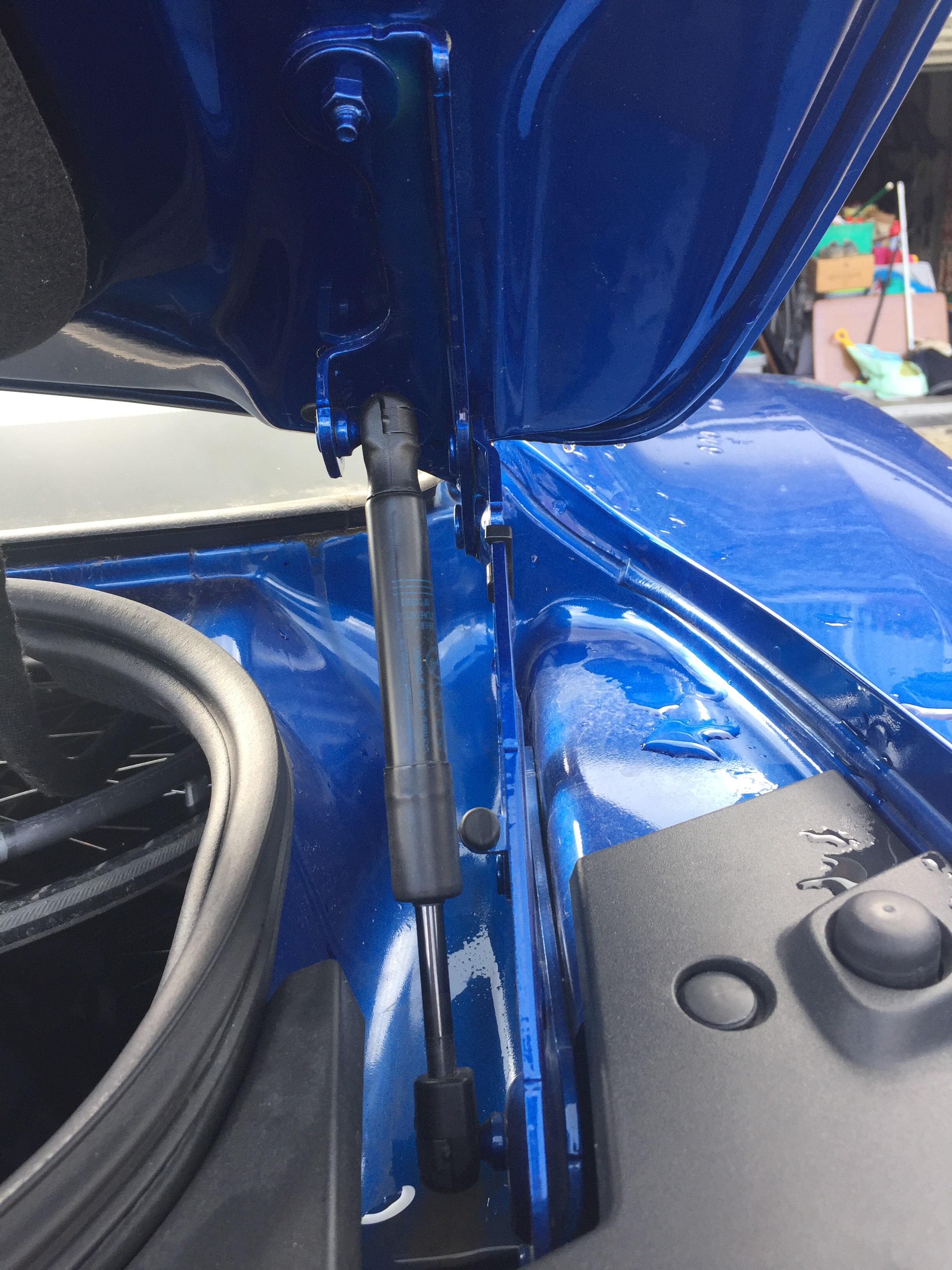

Le problème n'est pas de le fermer, mais de l'ouvrir.
D'après ce que je peux voir, les vérins ne sont là que pour aider une fois la malle légèrement soulevée, il y a un système de charnière qui je pense, même avec des vérins électriques ne soulèveront pas la malle.
Ou alors il faut changer complétement le système d'ouverture, en remplaçant les charnières par des vérins, cela parait être assez compliqué.

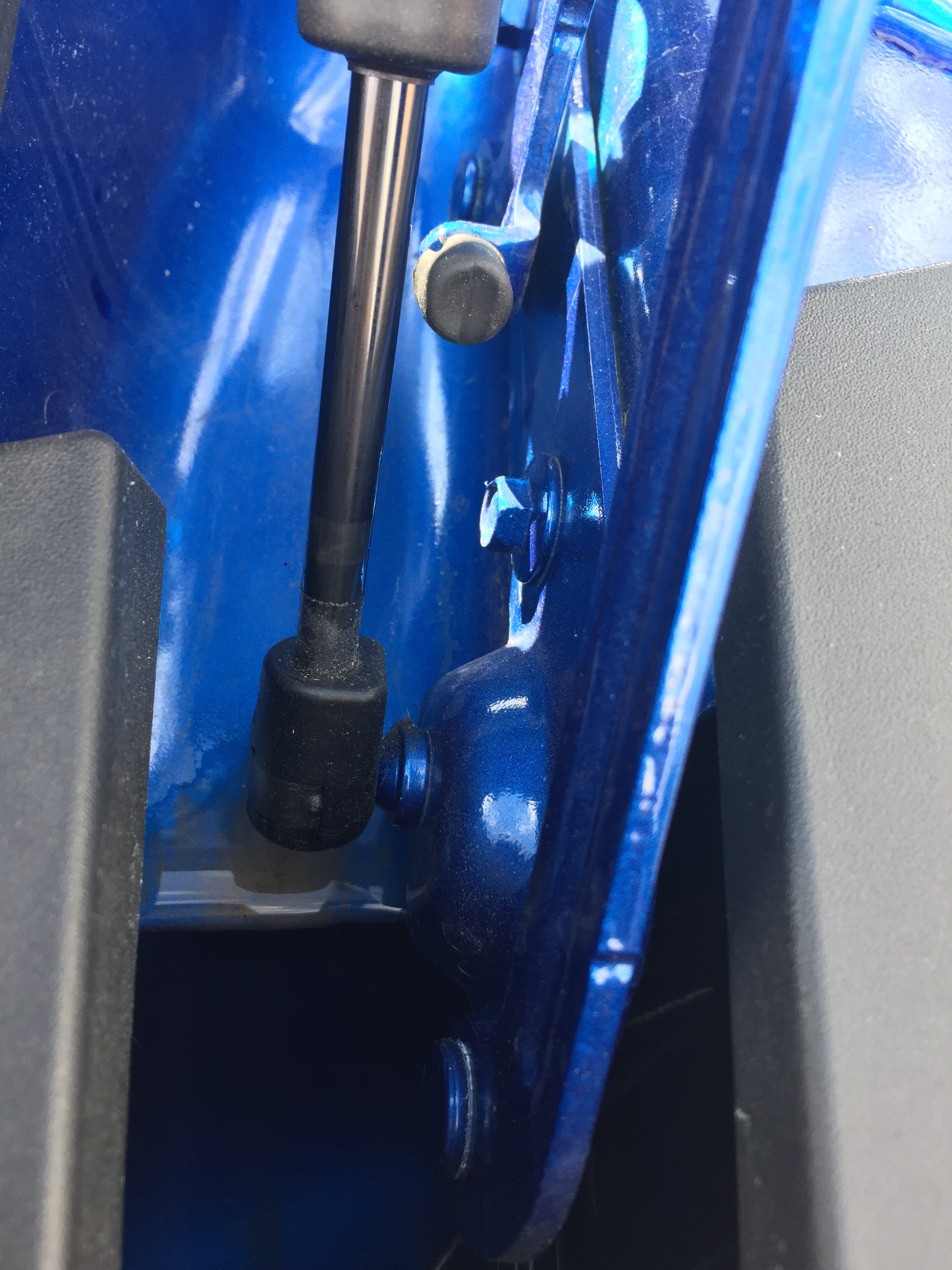

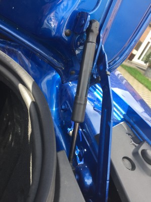

Voici des photos qui montre le fonctionnement:
- Messages : 4481
Re: Verrins malle arrière
En général ces verins sont dimensionnés afin de trouver le meilleur compromis d'ouverture et de fermeture sachant que température ambiante a aussi un effet sur leur efficacité. Le principe est qu'ils servent à ouvrir le coffre sans que l'utilisateur se la prenne dans le visage, qu'ils maintiennent la porte ouverte quelque soit la température, la force du vent, la pente sur laquelle se trouve le véhicule, mais aussi que l'effort de fermeture ne soit pas trop important. Donc vous l'aurez compris, le choix d'un vérin est donc un compromis entre toutes ces contraintes. Changer pour un vérin plus costaud est peut-être possible (à voir si dans la même dimension il en existe avec des efforts de poussée plus importants), mais l'effort de fermeture du coffre en sera plus difficile.

Est-il possible d'inverser une partie de la charnière mettre la droite à gauche et vice versa et mettre un vérin plus long ?
Le vérin étant positionné plus haut, la course étant plus longue, l'ouverture n'en serait pas facilitée ?
Avis aux spécialistes !
- Messages : 11785
Il faudrait déjà être certain que le vérin s’ouvre sur toute la longueur supplémentaire sans quoi, tu risques d’avoir la malle qu’un ne s’ouvre pas complètement.
Sur la photo, sur le côté du vérin, il semble y avoir une sorte de vis, ça ne peux pas éventuellement régler la force d’ouverture ou de retenue ?
