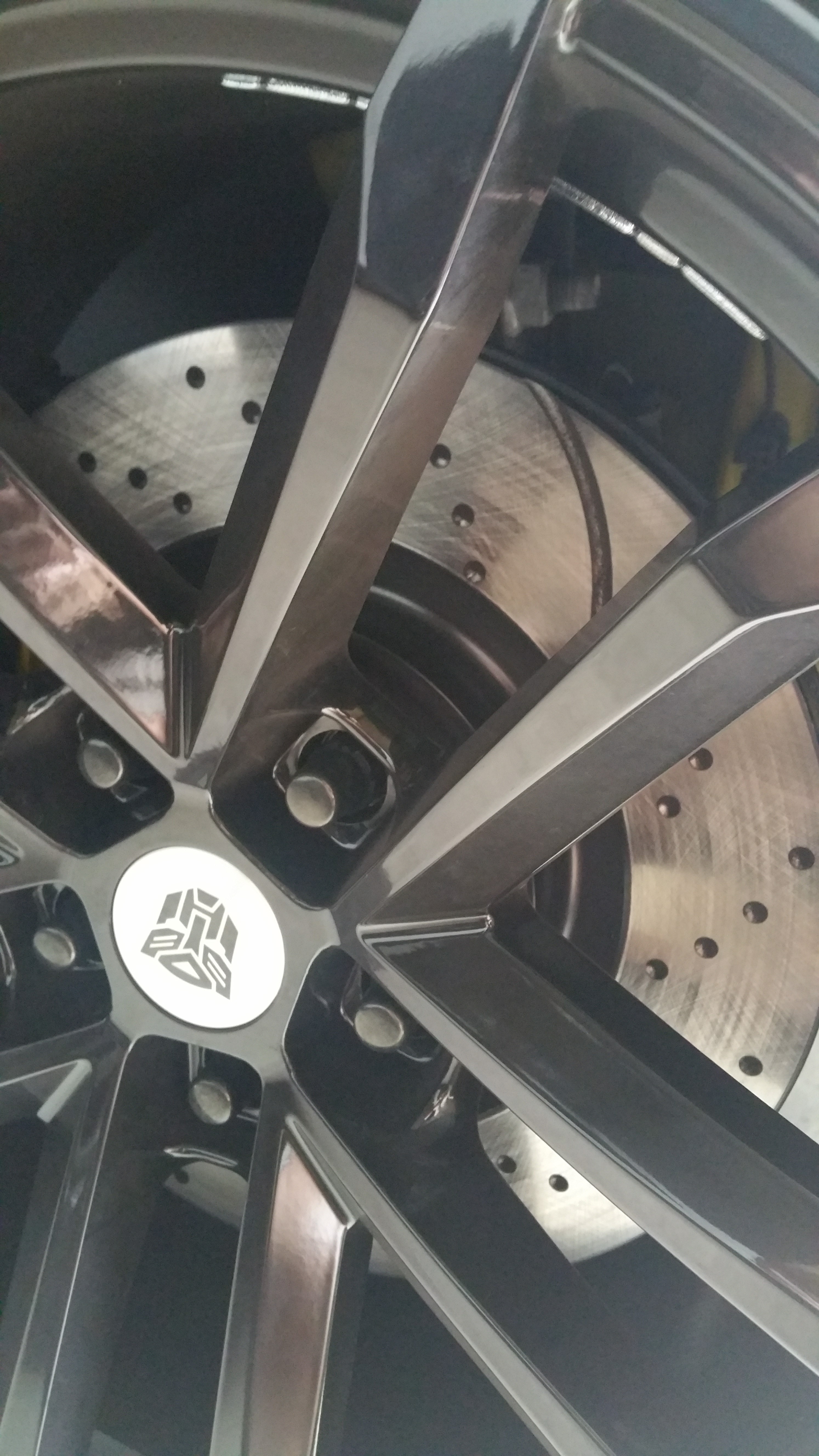

Voila c'est monté
Disques avant et arrière EBC avec plaquettes yellowstuff et durites aviations
Y a pus de mordant
Y a pus de mordant
