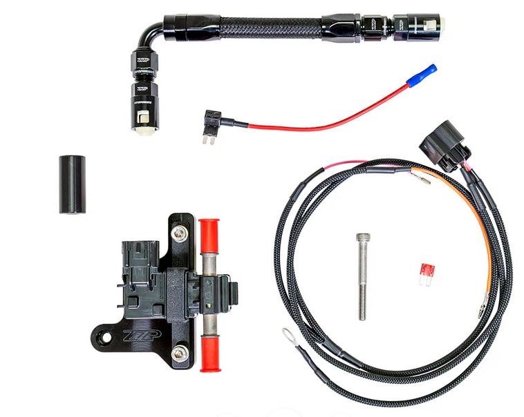

Les kits flexfuel 2.0, SS, LT, ZL1 sont-ils compatibles avec tous les modèles Camaro, ou est-ce conçu uniquement par modèle ?
Messages : 12634
Re: Ethanol
Le nombre de cylindres, tu n'as pas le même nombre de raccordements.
Ensuite suivant le marque du kit, je suppose que ça dépend si y'a sonde éthanol ou pas avec.
Messages : 806
Valise Autel IM608
HP Tuners MPVI3
Localisation : Thuin Belgique
Re: Ethanol
Message par lynyrd »
Indiana a écrit : 14 déc. 2024, 10:38 Le nombre de cylindres, tu n'as pas le même nombre de raccordements.
Pour le kit, il n'y a pas de raccordement aux cylindres.
Ce produit se connectera en ligne avec votre conduite de carburant et surveillera en permanence le pourcentage d'éthanol du carburant, puis en informera l'ECM.

lynyrd a écrit : 14 déc. 2024, 10:57
Par contre il faut quand même l'activer la sonde sur ta Carto, sinon elle ne sera pas active. Cela ce fait via HPTUNER, il y a une case flex fuel à activer et il faut activer la sonde pour que celle ci renseigne le tableau % éthanol à la MAP.
