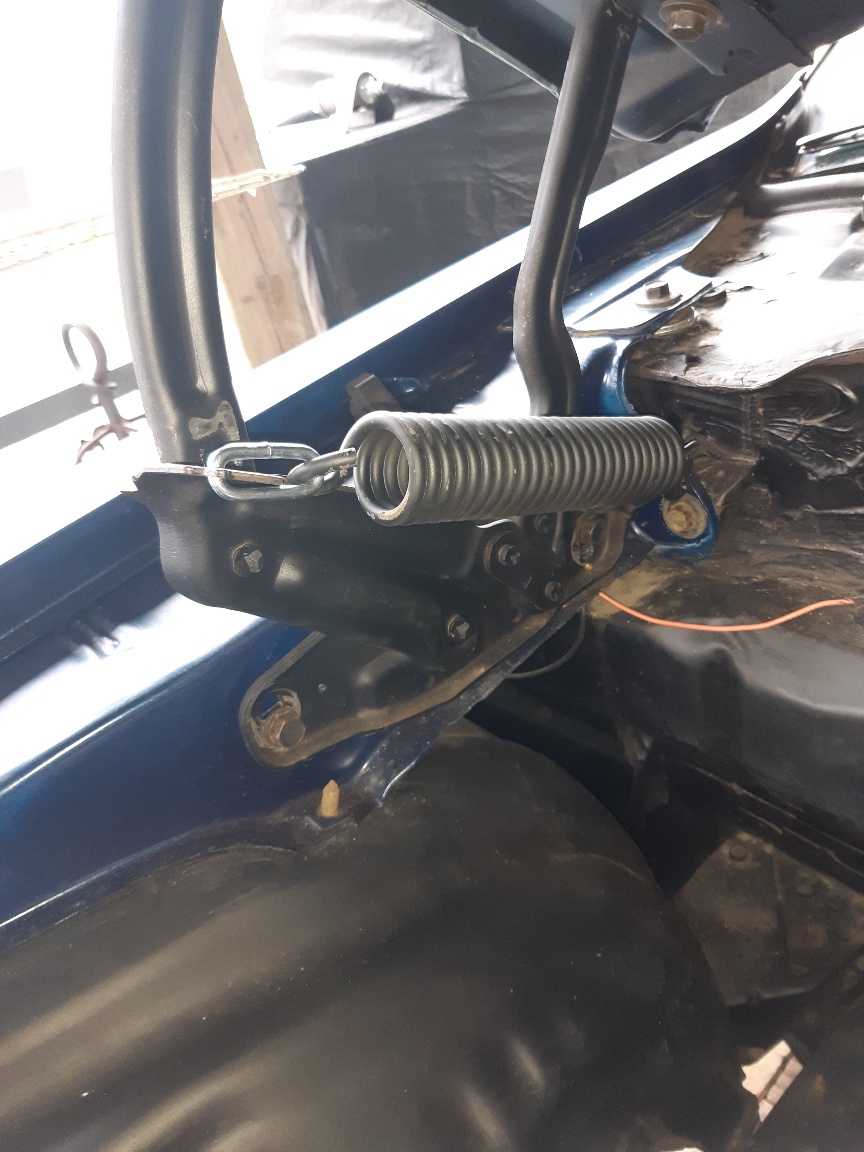

jerrylee a écrit : 18 mars 2021, 12:14 c’est vrai qu’en regardant la photo no2 qu’un truc paraît pas net, la partie du... compas d’articulation? ou est fixée la vis paraît décolorée, comme si cette pièce bougeait quand tu appuies dessus, mais c’est peut-être du à tes réglages précédents ?

Bon, alors suite de l'aventure.
Le film sous le capot ne me dit rien. La charnière se ferme normalement, mais pas assez car elle est retenue par le gros ressort.
J'ai donc retiré (non sans mal) les 2 gros ressort. Et hop, en fermant le capot, celui-ci se met en place (bon 2mm trop haut, mais c'est beaucoup mieux.
Donc 3 solutions:
1- remplacer les 2 charnières avec les même ressort (coup de poker car je ne sais pas si le problème vient des charnières)
2- remplacer les ressorts (idem que le point 1)
3- remplacer ressort et charnières.
pas de chance les ressorts sont en rupture de stock
Si quelqu'un à une autre idéé...
A+
O.
Messages : 12634
Re: Règlage hauter de capot avant
Faudrait trouver des ressorts un peu différents (plus long a priori) pour essayer si sans ça va mieux c'est qu'ils sont trop en tension capot fermé, non ?

Oui, effectivement.
Mais cela va pas être facile a trouver...
Je peut aussi modifier l'endroit ou le ressort est accroché.
Je réfléchi à cela.
Messages : 3782
En re-regardant tes photos , je j'ai pensé a un truc !
Je cherchais comment changer le point d'ancrage des tes ressorts ,a mon avis il faudrait qu'ils soient moins tendus !
Et si tu les mettais dans l'autre sens , accrochés par le bas plutôt que sur le dessus !
Messages : 11706
alanbike a écrit : 20 mars 2021, 06:24 En re-regardant tes photos , je j'ai pensé a un truc !
Pas bête du tout ça, et c’est vrai qu’il y a quelques années, j’ai eu un problème similaire avec la porte d’un box qui avait un système de ressorts similaires, il fallait pousser comme un bourrin avec le pied pour pouvoir la verrouiller car elle revenait en arrière de presque 10 cm, j’ai regardé la porte du box d’à côté et c’est la que le proprio de l’autre box a remarqué que les ressorts étaient inversés, on a changé et ça a fonctionné nickel, alors avec un peu de chance c’est juste ça le problème.
Messages : 3782
quand on regarde bien en les mettant en dessous ils vont tirer vers le bas et si ils sont au dessus ils tirent vers le haut !
Enfin bon c'est ma logique ! :crazy:
Messages : 11706
Oui, et comme il a peut-être tout démonté pour la réfection, le tout a peut-être été remonté à l’envers.
Messages : 3782
Ben sur les photos on voit bien les ressorts au dessus !

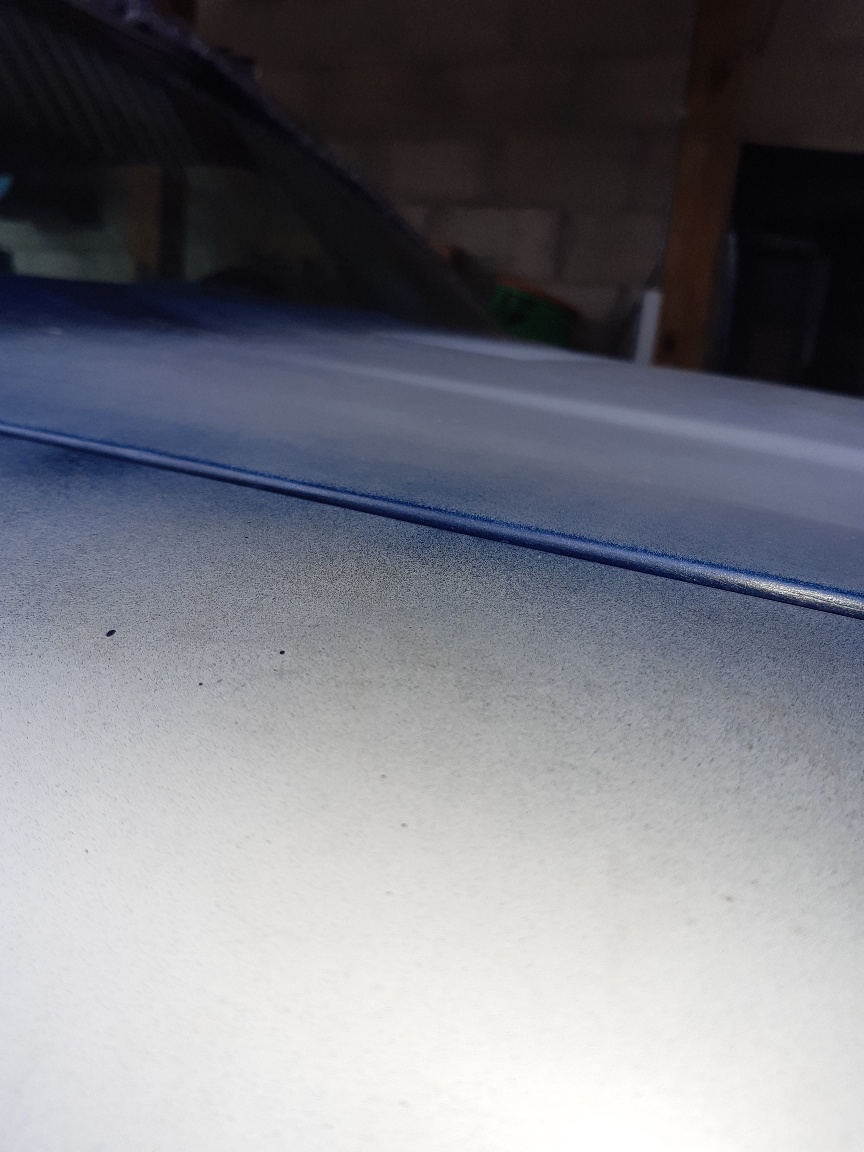

Bon, solution trouvée.
Pas très orthodoxe, mais très fonctionnel :-)
Capot et aile alignée (la photo es peut-être trompeuse, mais c'est bien aligné)
Etape suivante... le ponçage :-(
Puis peinture :-)
