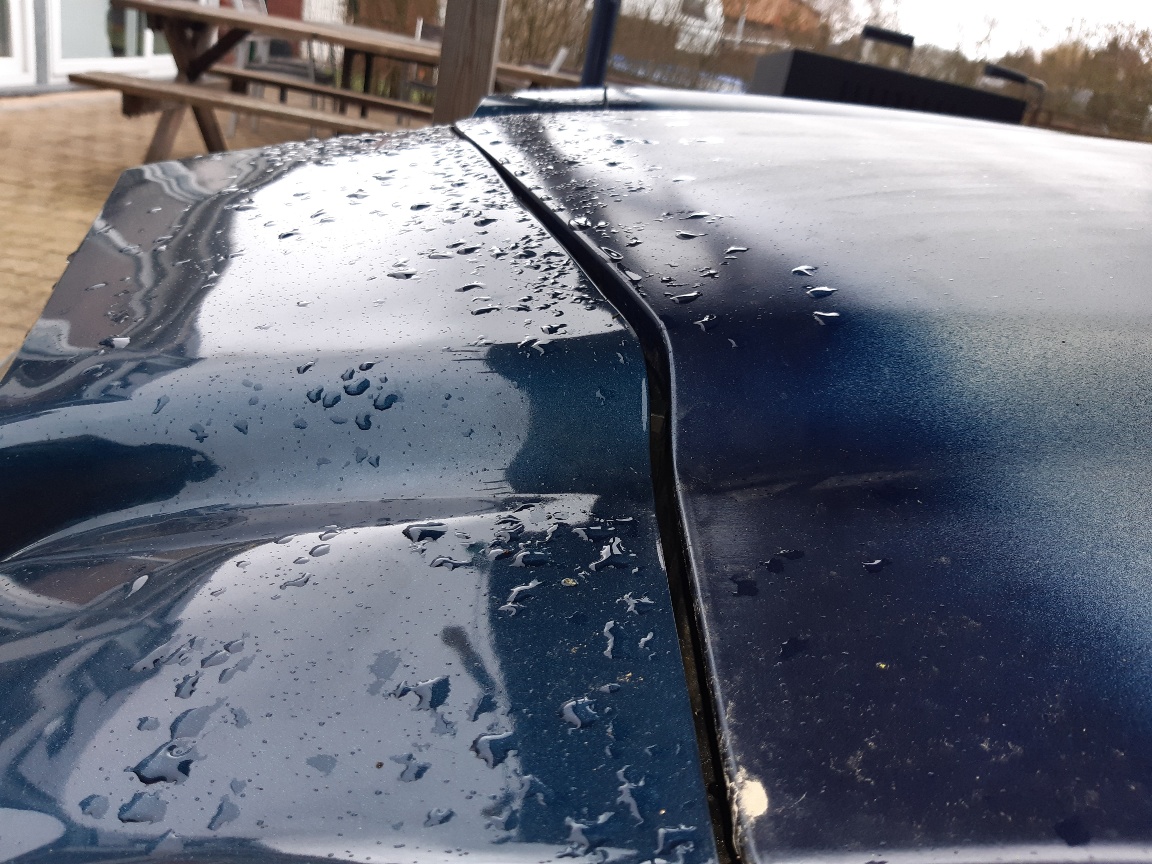

il n’y a pas un joint tout autour qui pourrait être soit trop gros, soit durci sur une partie ? ou éventuellement le tapis isolant du capot s’il y en a un?
une petite photo avec le capot mal positionné mais fermé pourrait peut-être nous aider à donner des idées à vérifier.

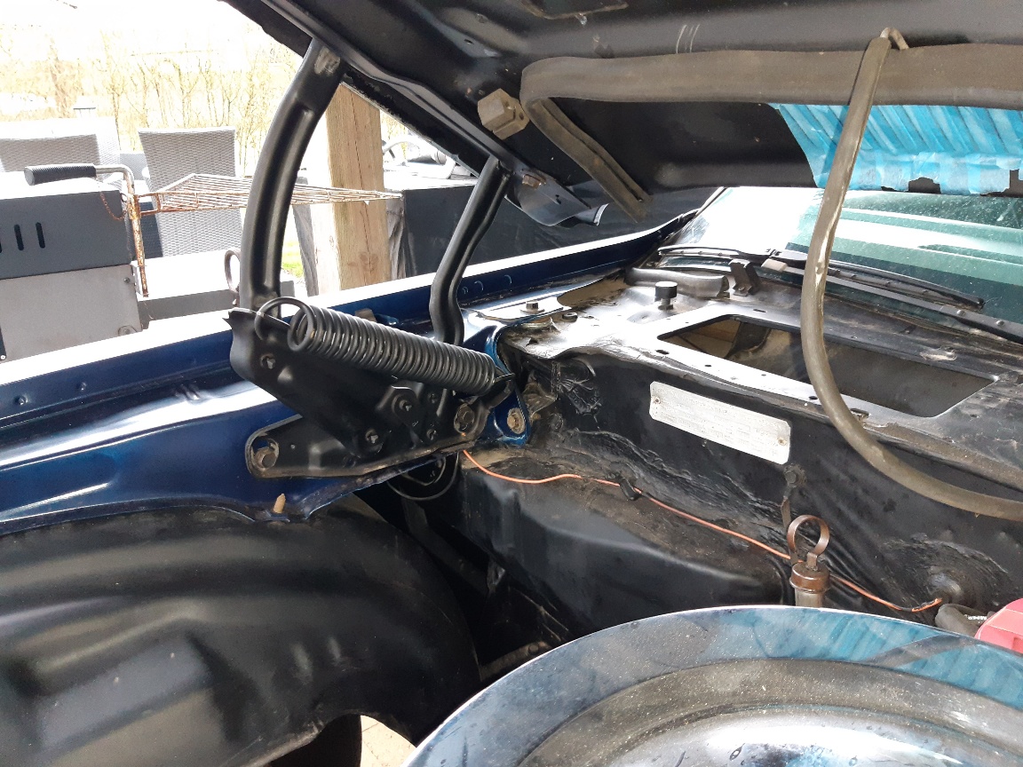

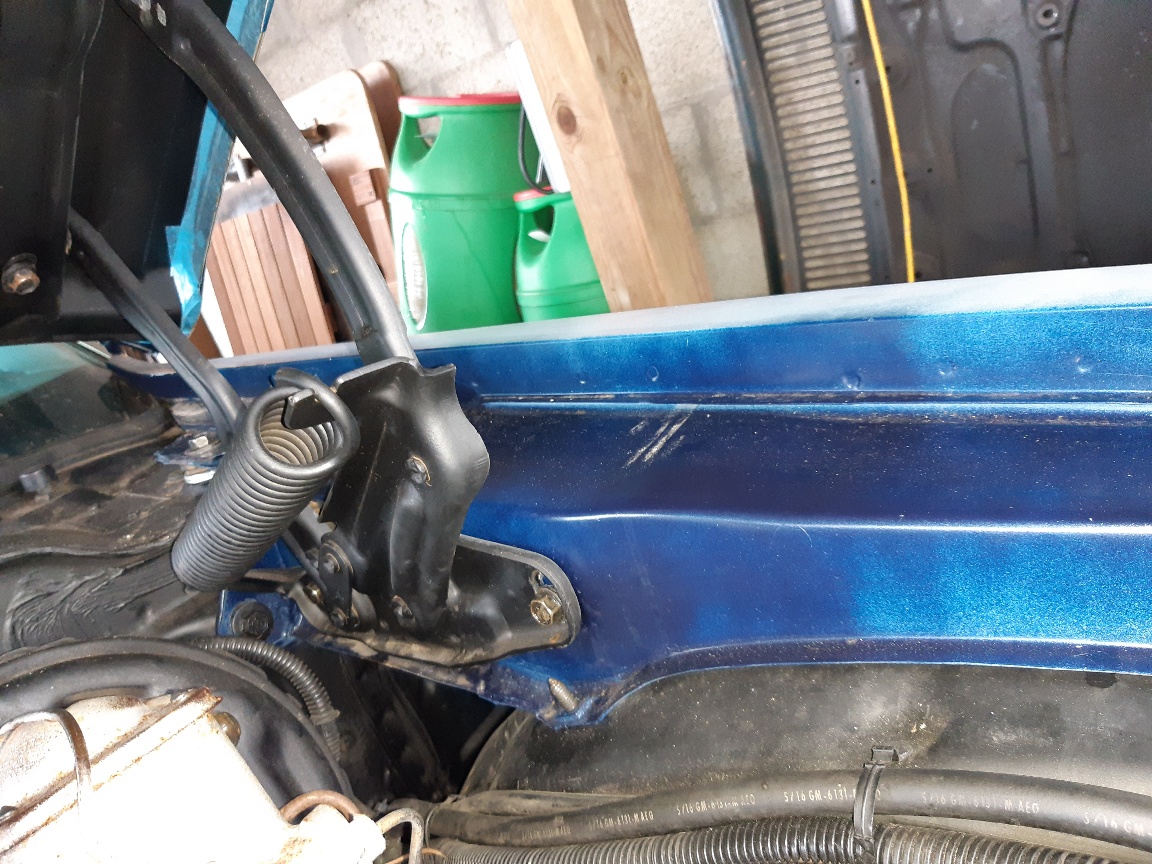

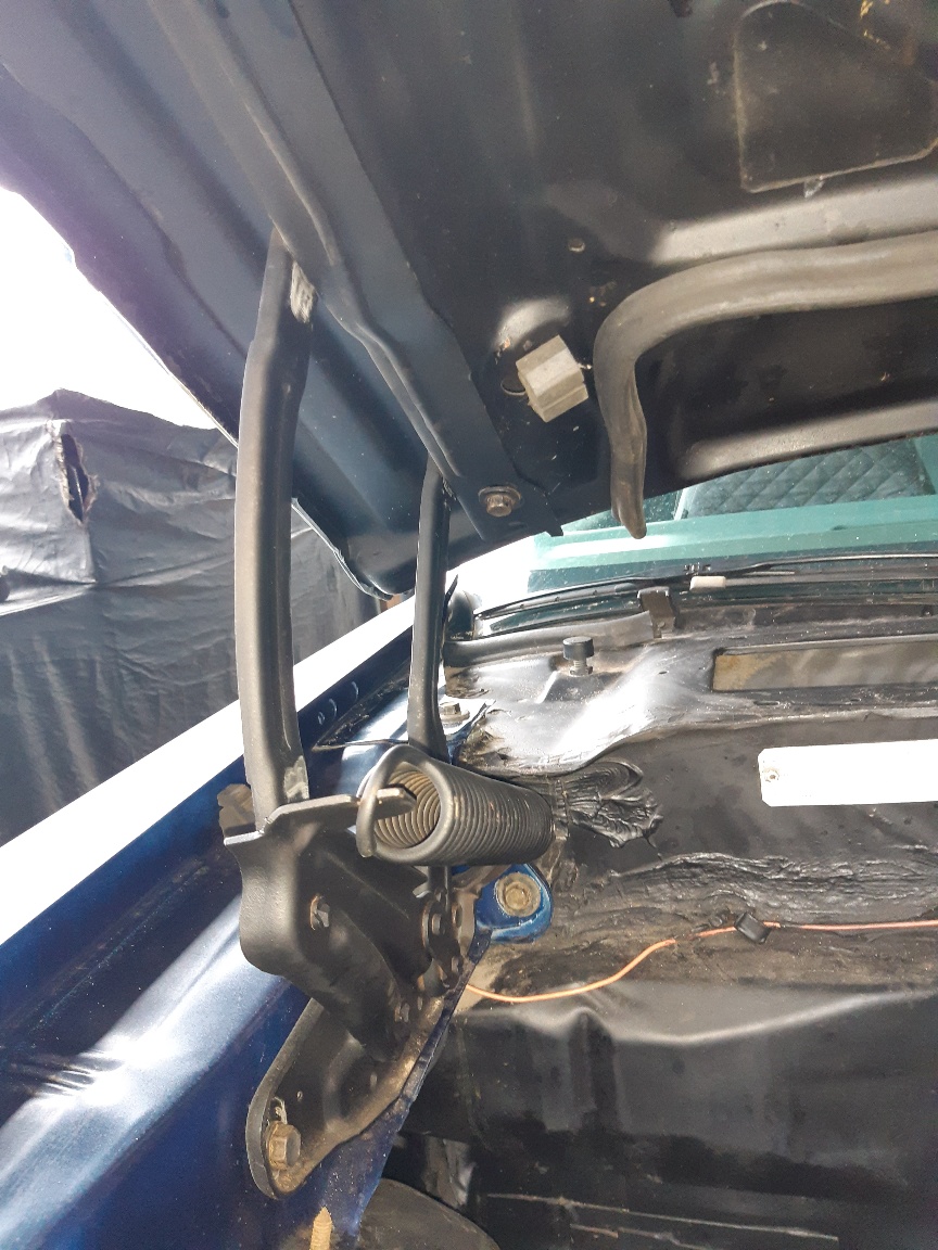

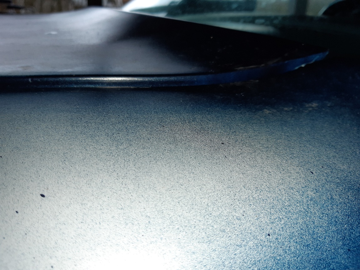

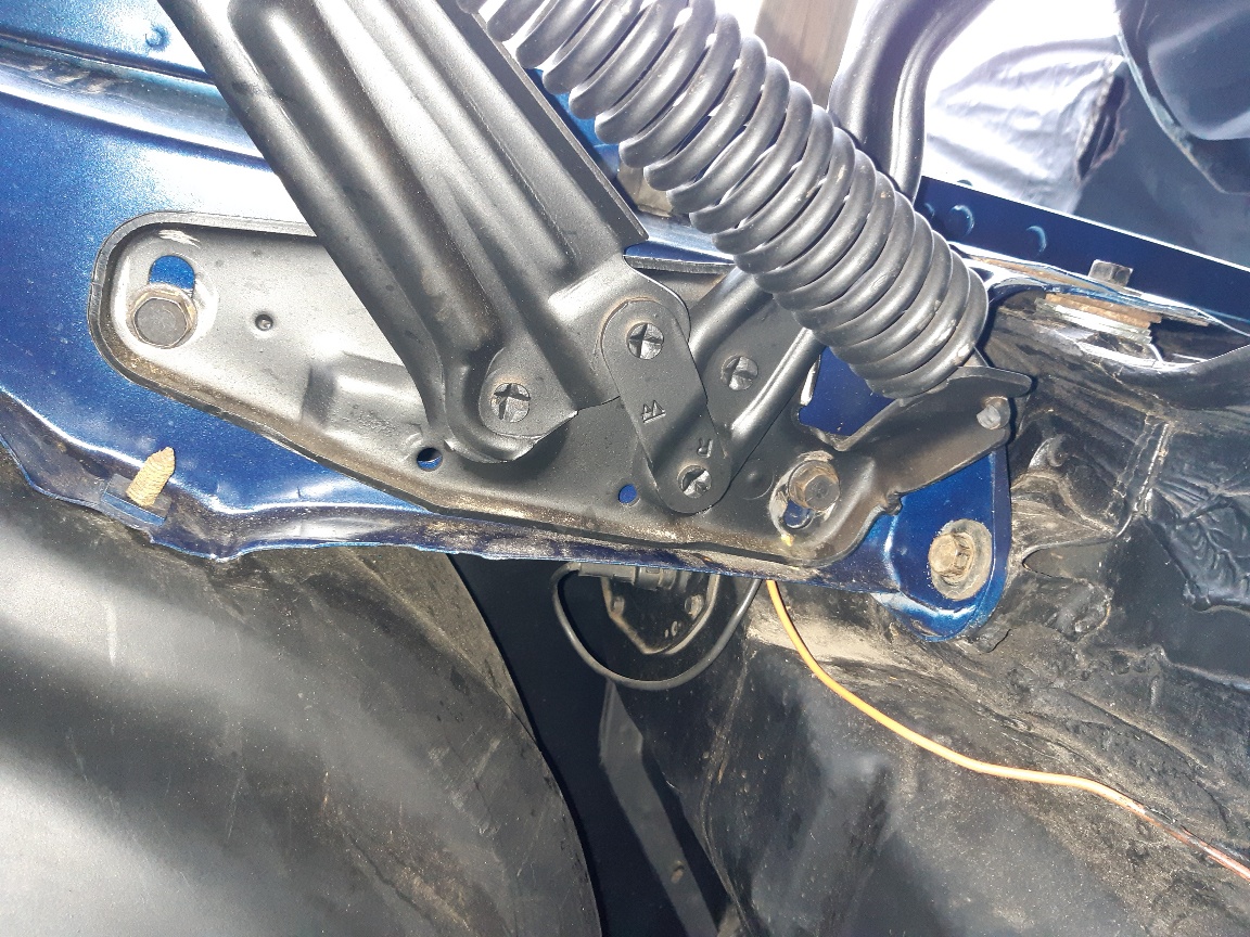

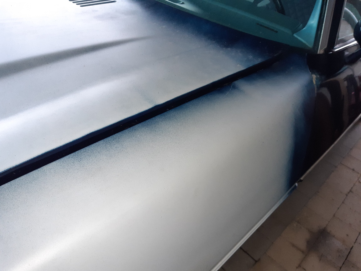

On peut bien voir que la vis de règlage avant est au max en bas et la celle de l'arrière au max en haut.

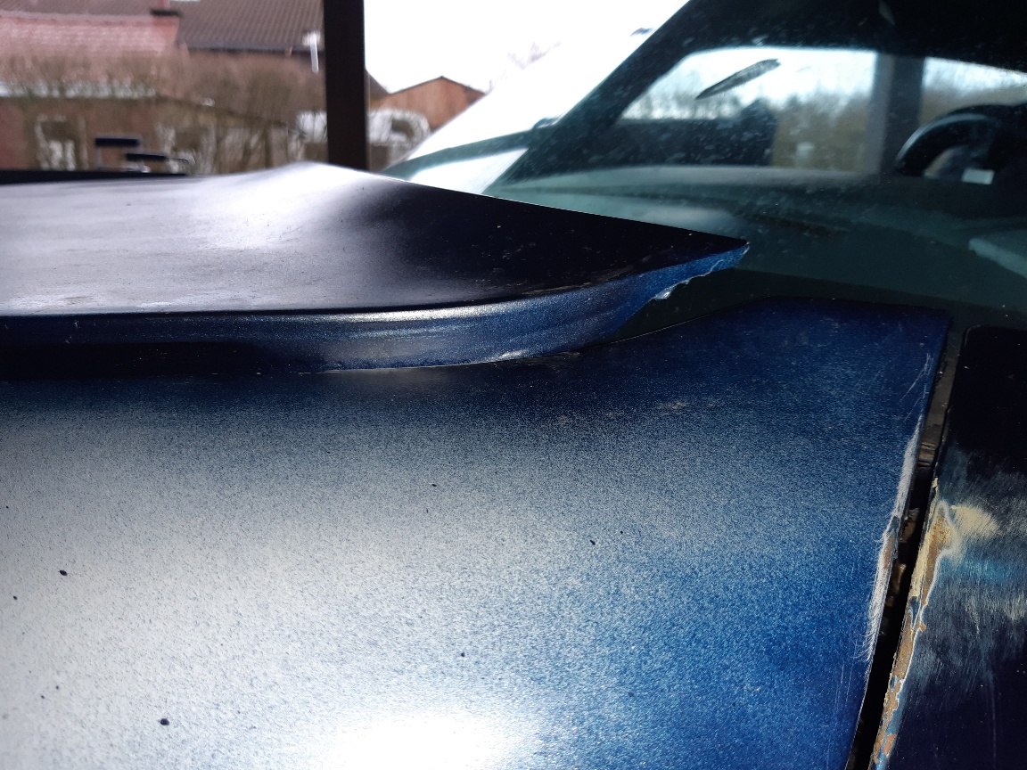

Ici on voit que j'ai déjà ajouté 6 rondelles pour surélever l'aile. Voici quand j'ai appuyé dessus
