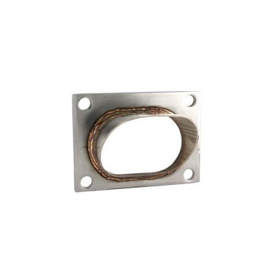

oui c ca pas le même fournisseur mais même modèle ca me suffira apres on verra dans le temps
- Inferno
- Messages : 739
- Modele : camaro 2013
après je ne sais quel est la différence réel entre des QTP et des du mêmes genres que les miens
- Inferno
- Messages : 739
mais quand je voit qu une pièces comme celle ci chez QTP vaut 40 euros je me dit que leur marge doit être belle de plus il y de forte chance que ca vienne quand même de chine
- Messages : 11785
Sauf qu’ils risquent de te lâcher sans prévenir et au final, entre le montage, démontage, réadaptation provisoire de tubes, achat de nouveaux cuts et remontage, ça risque de faire cher le provisoire "pour voir", si encore c’était toi qui faisait l’installation, tu pourrais y aller au bol, mais rien que le montage risque de te coûter aussi cher que les cuts bon marché, après, c’est vraiment une question de chance, ils peuvent très bien tenir aussi longtemps qu’un modèle de marque reconnue, mais franchement, au vu des contraintes qu’ils sont appelés à subir, je ne tenterais pas le coup.
- Messages : 11785
Au moins avec QTP tu as une garantie assurée, et il me semble que cette pièce en est une de rechange, si c’est le cas, les pièces de rechange sont toujours et sur tout, beaucoup plus chères qu’à l’origine.

non c est pas une pieces de rechange c est embout c est optionnel par rapport au model que tu choisi chez QTP
