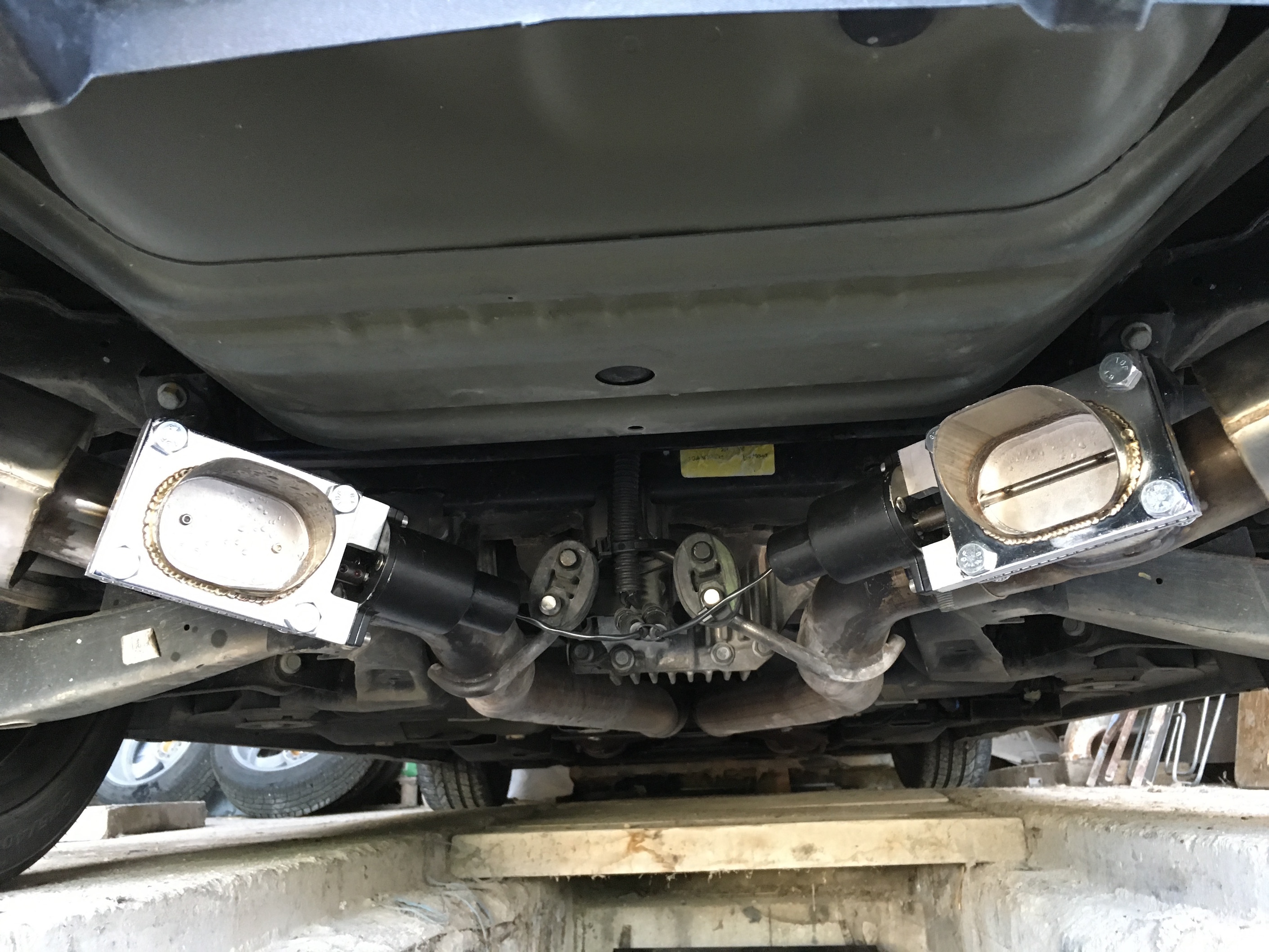

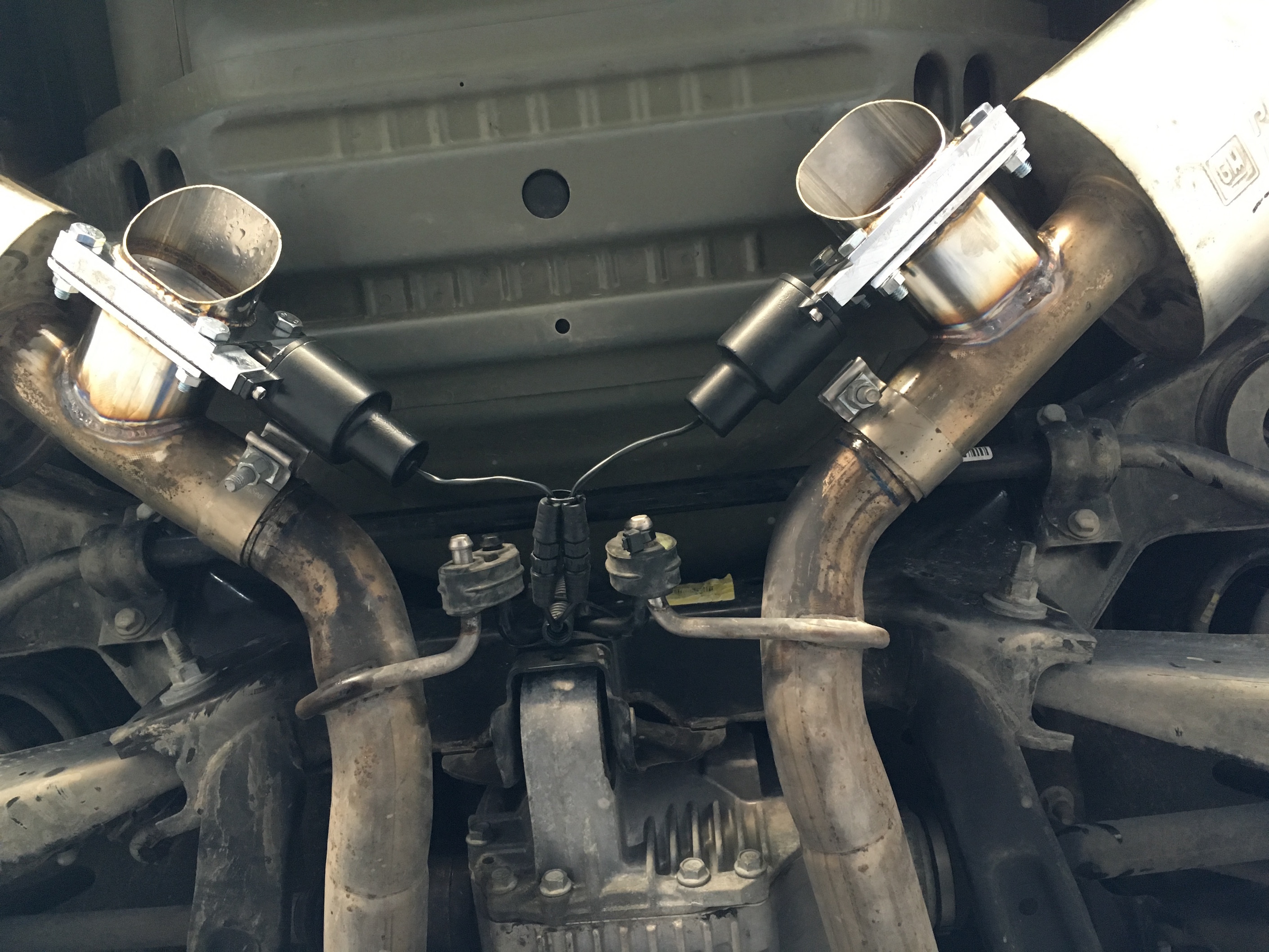

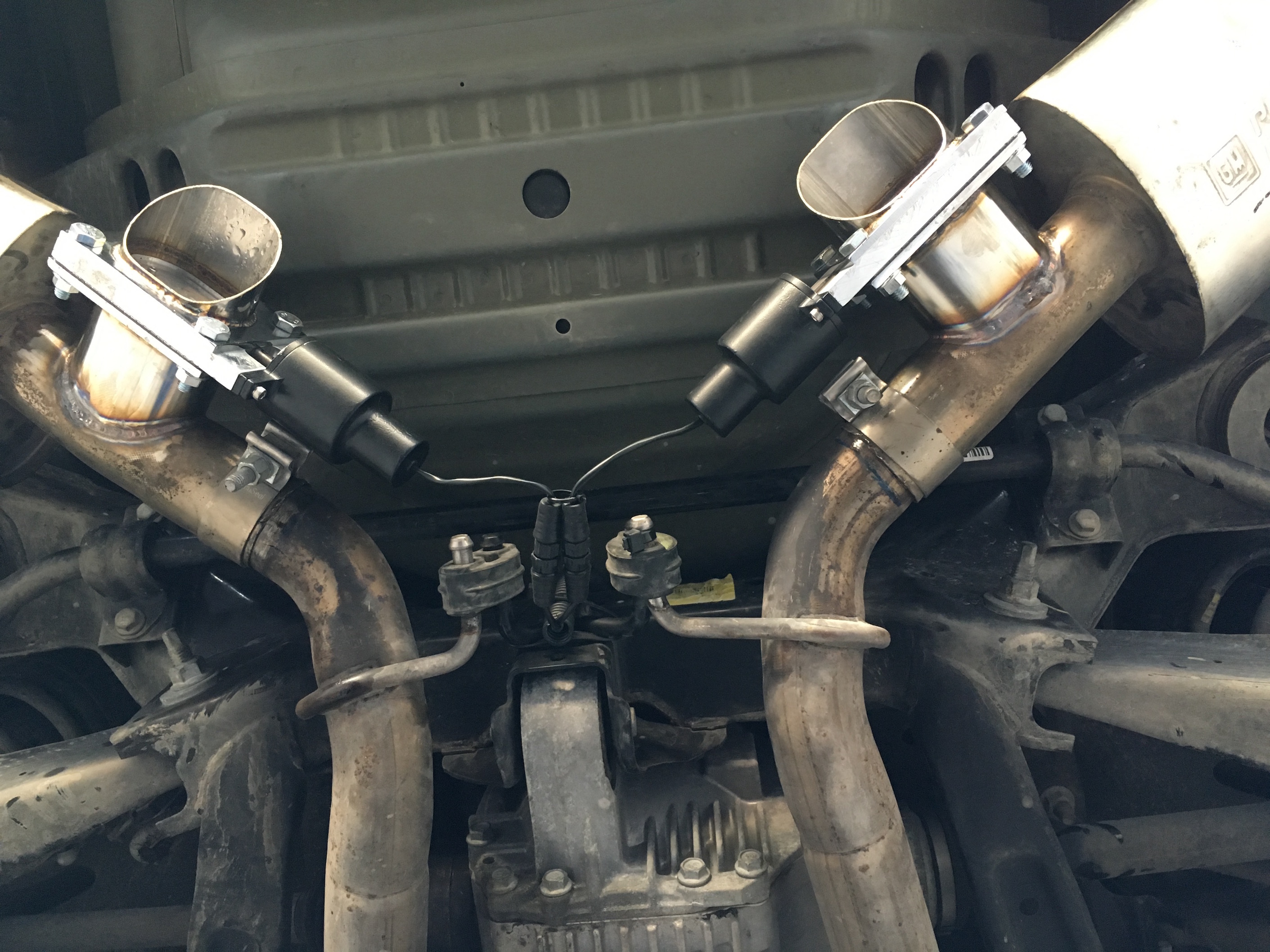

Mon choix c'est porté sur des QTP low profile que j'ai fixé juste avant les silencieux
Bilan après quelques km

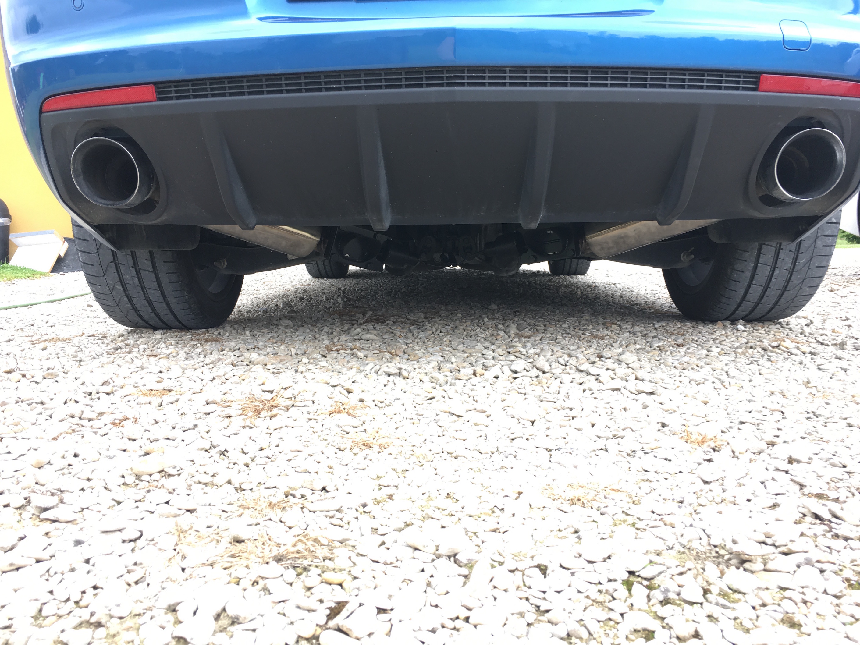

Pas de perte de garde au sol et son qui sort a l'arrière de la voiture
C'est moins "bruyant" que des noweeds vu leur position, mais aussi parce qu'en position ouvert une partie des gaz sort par les silencieux.

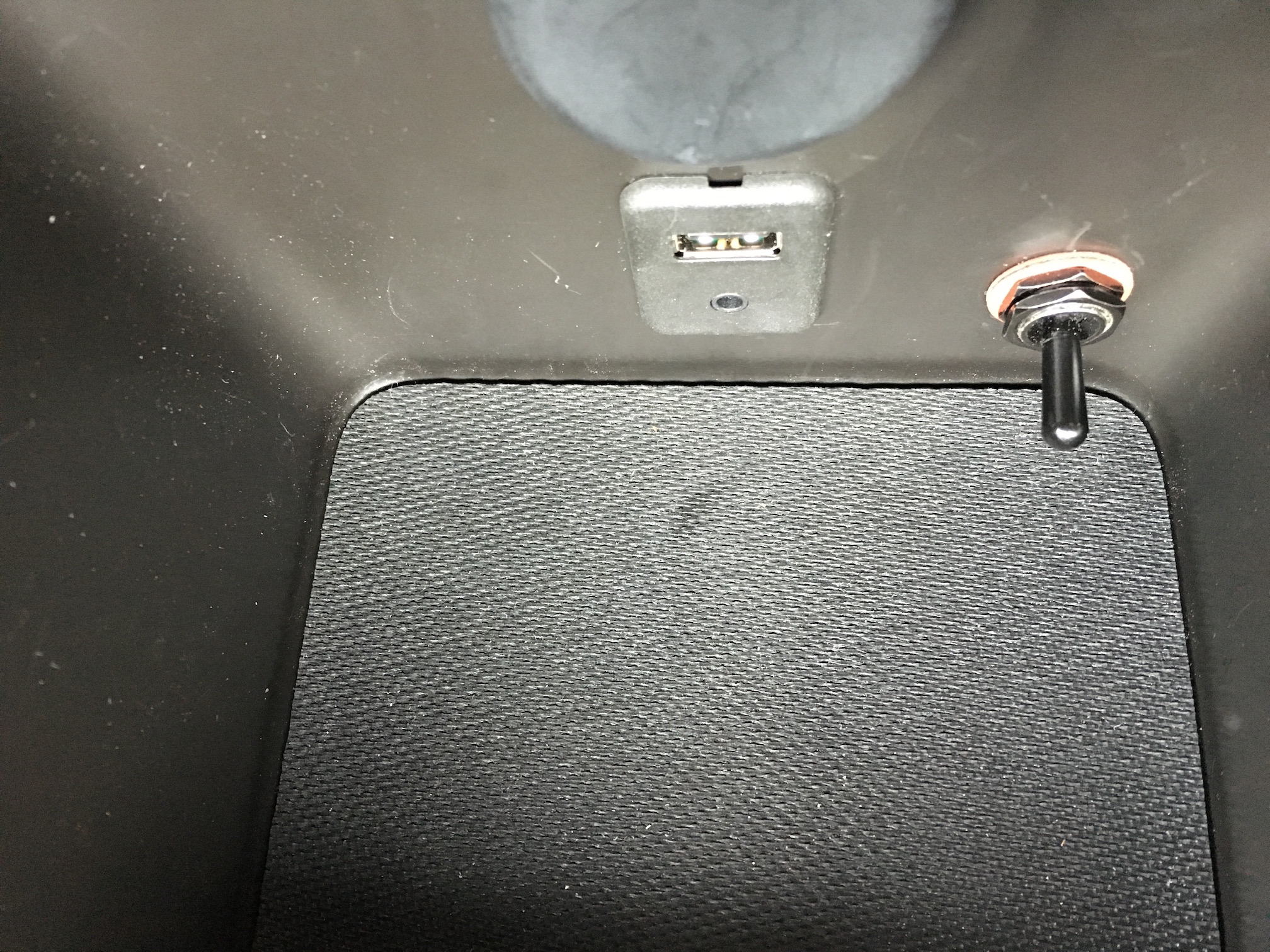

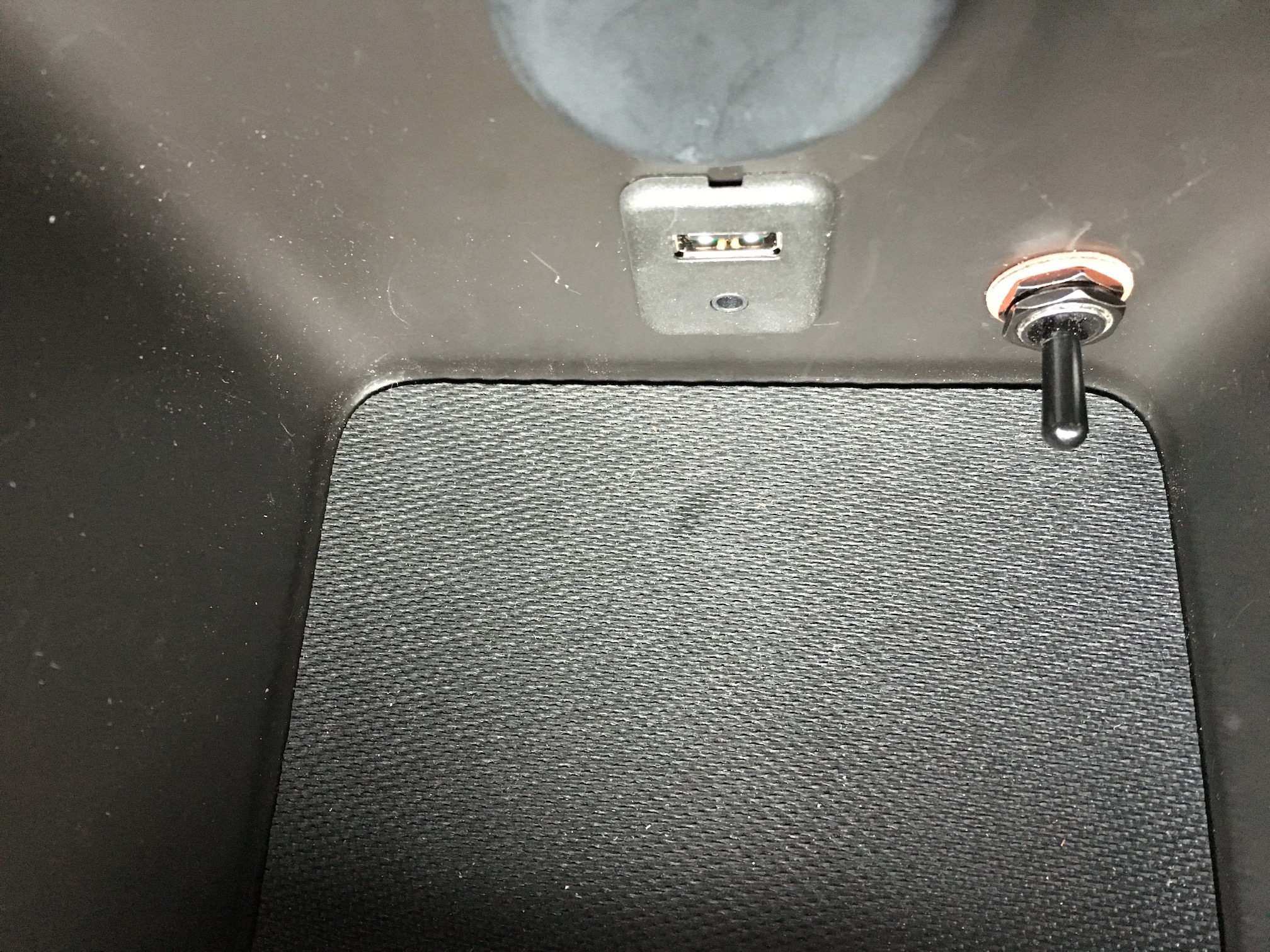

Commande par interrupteur sans mémorisation des positions intermédiaires, mais possibilité d'ouvrir partiellement.
Budget plus raisonnable que des noweeds, mais montage avec soudures plus difficile pour Mr tout le monde

La commande "sans fil" permet de pas percer la voiture et ainsi offre la possibilité du retour au full stock sans stigmate ;)
(Après cet interrupteur aurait aussi bien pu être positionné sur une plaquette sous le siège conducteur comme le propose NOWEEDS par exemple)
Au final je trouve cette config intéressante ! À voir en vrai ce que ça donne ;)

J'aime le coté sans fil pour éviter d'avoir à percer partout!
Le sans fil est compatible avec le module d'ouverture partielle?
Question perçage: tu as branché l'alimentation électrique des cuts à quel niveau?

Baere a écrit :Question perçage: tu as branché l'alimentation électrique des cuts à quel niveau?
Sur l'alimentation de l'allume cigare, donc utilisable seulement quand le contact est mis.
