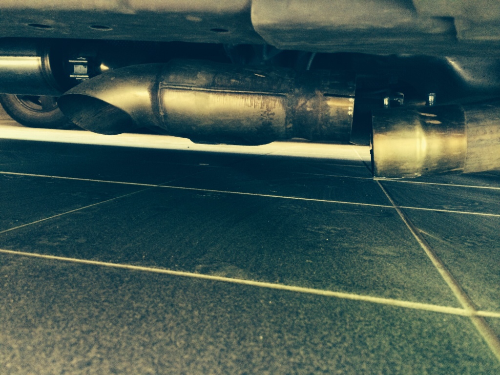

Pour moi maleureusement un tube vient de se :(décrocher heureusement jai la traverse
Inconnu
Re: Où commander et faire poser des cut outs ?
Message par Inconnu »
Voici une photo :(
DamTV
Messages : 204
Message par DamTV »
Lamiricain a écrit :Voici une photo :(
Ah m**** c'est pas de bol ca...
Y'a pas un collier de serrage normalement à ce niveau?
