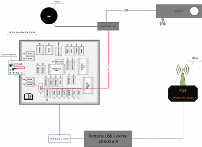

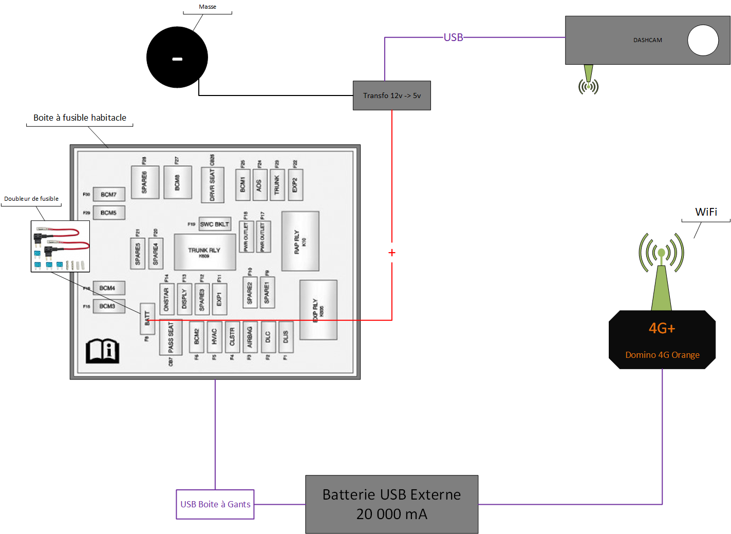

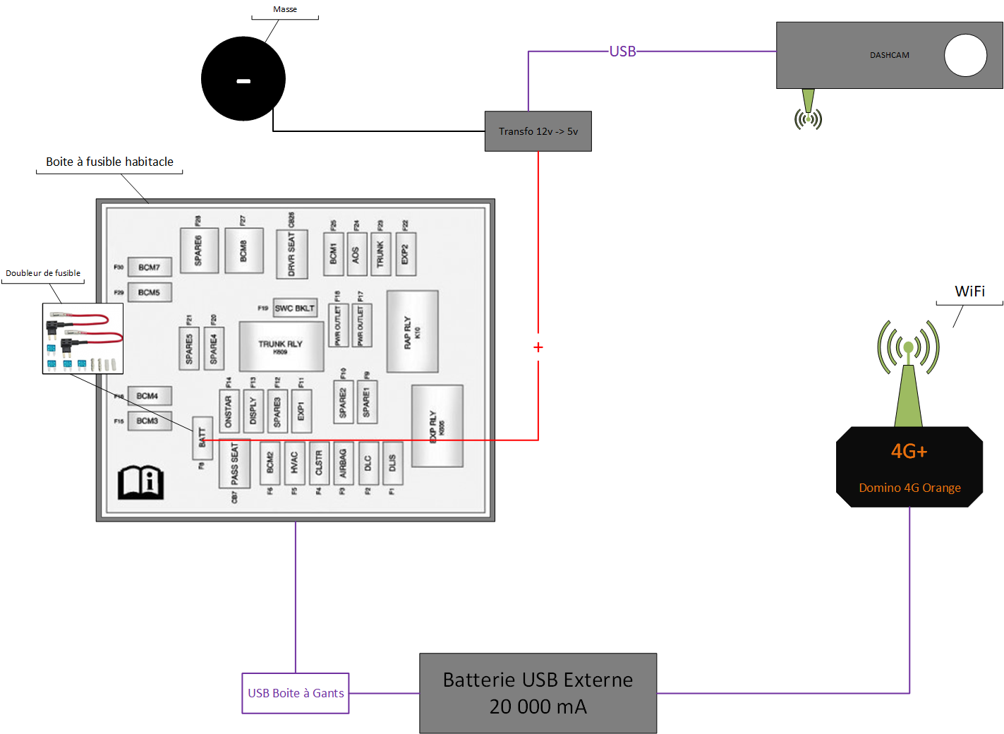

Il y a la possibilité d'uploader sur un support externe en wifi (mon NAS pas exempleIndiana a écrit :Si la dashcam enregistre dans une carte SD localement insérée dans celle-ci, oui !(autrement pourquoi alimenter en permanence la dashcam si elle envoie nul pars ses images)
)Envoyé de mon GSM Nokia 3310 en utilisant Tapatalk
- Messages : 12634
Re: Connexion dashcam
Seulement sur ton schémas le module wifi est coupé dès que tu coupes le contact, d'où ma remarque...
- Linck
- Messages : 2452
- Modele : Silverado Z71 2016
- Contact :
Re: RE: Re: Connexion dashcam
Et non, toute la subtilité est laIndiana a écrit :Seulement sur ton schémas le module wifi est coupé dès que tu coupes le contact, d'où ma remarque...
C'est une idée de Jerrylee (ça vaut ce que ça vaut
Envoyé de mon SM-G955F en utilisant Tapatalk
Voila l'installation que je souhaite faire plus clairement avec un petit MS Visio
