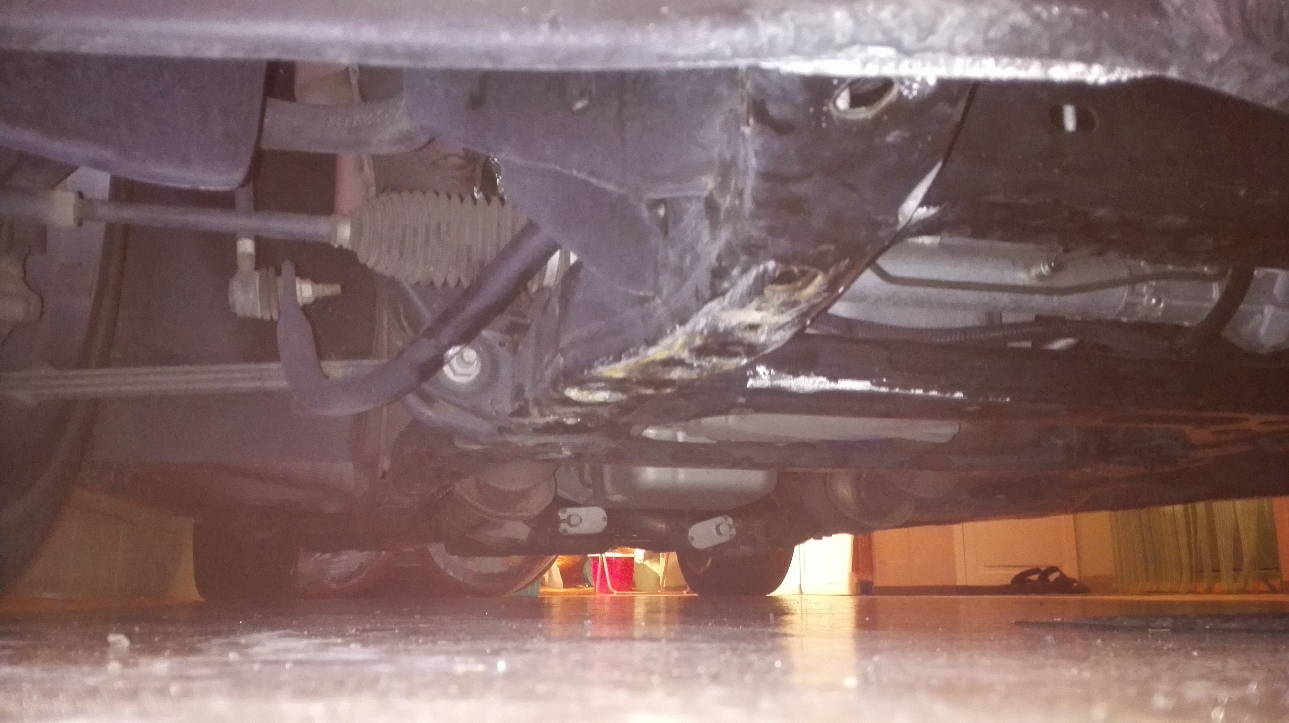

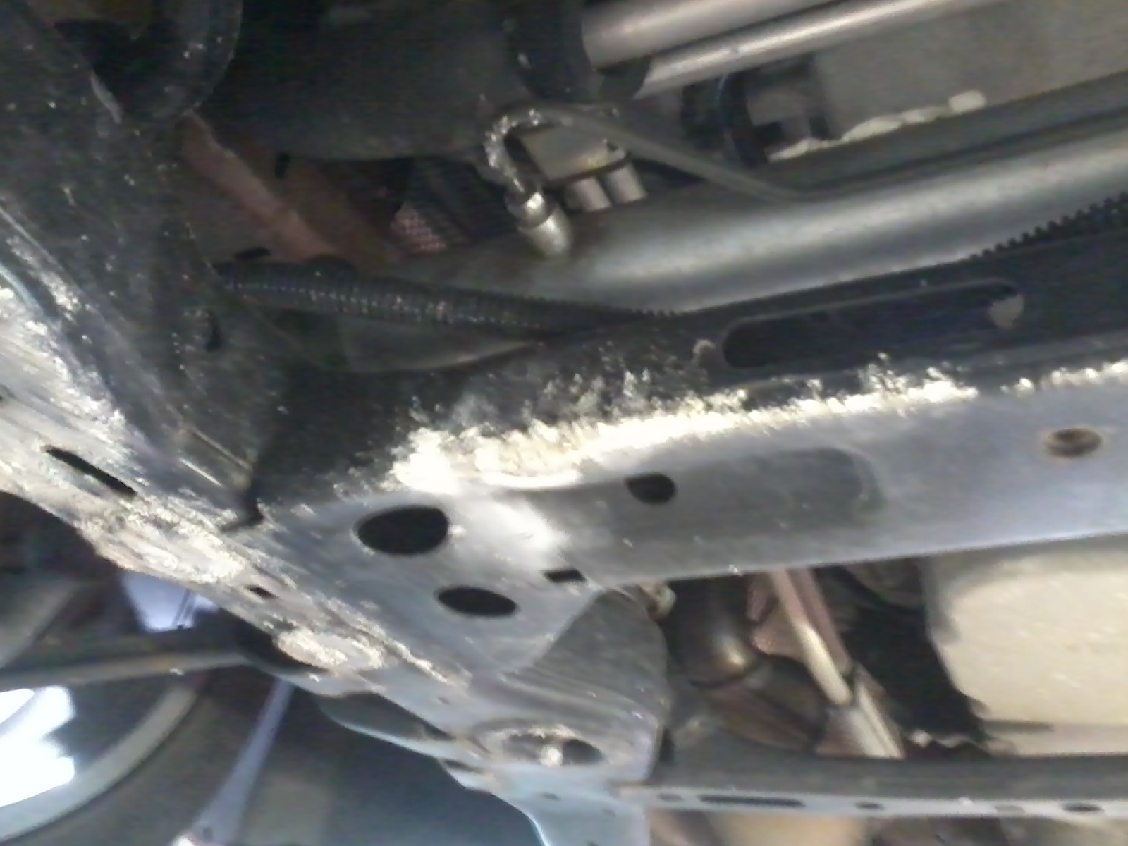

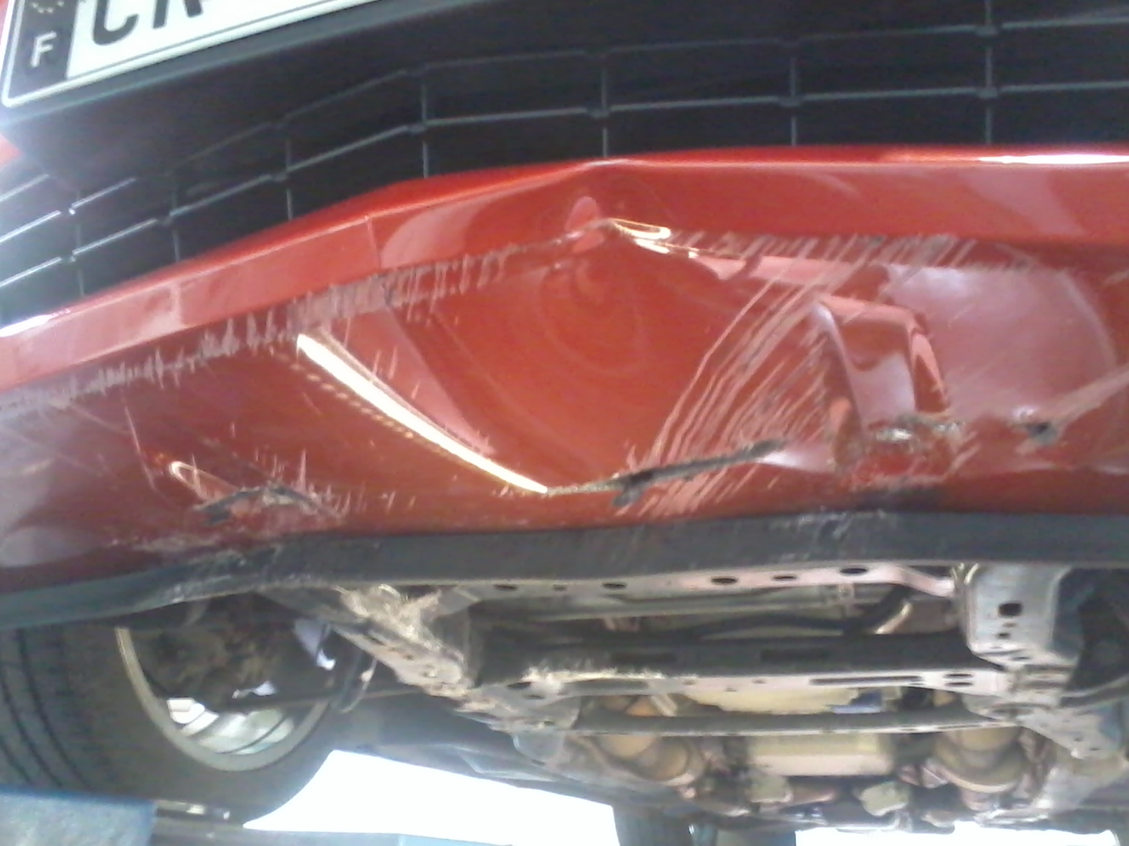

Voilà j'ai malencontreusement heurtée une bordure en voulant me garer :hein:

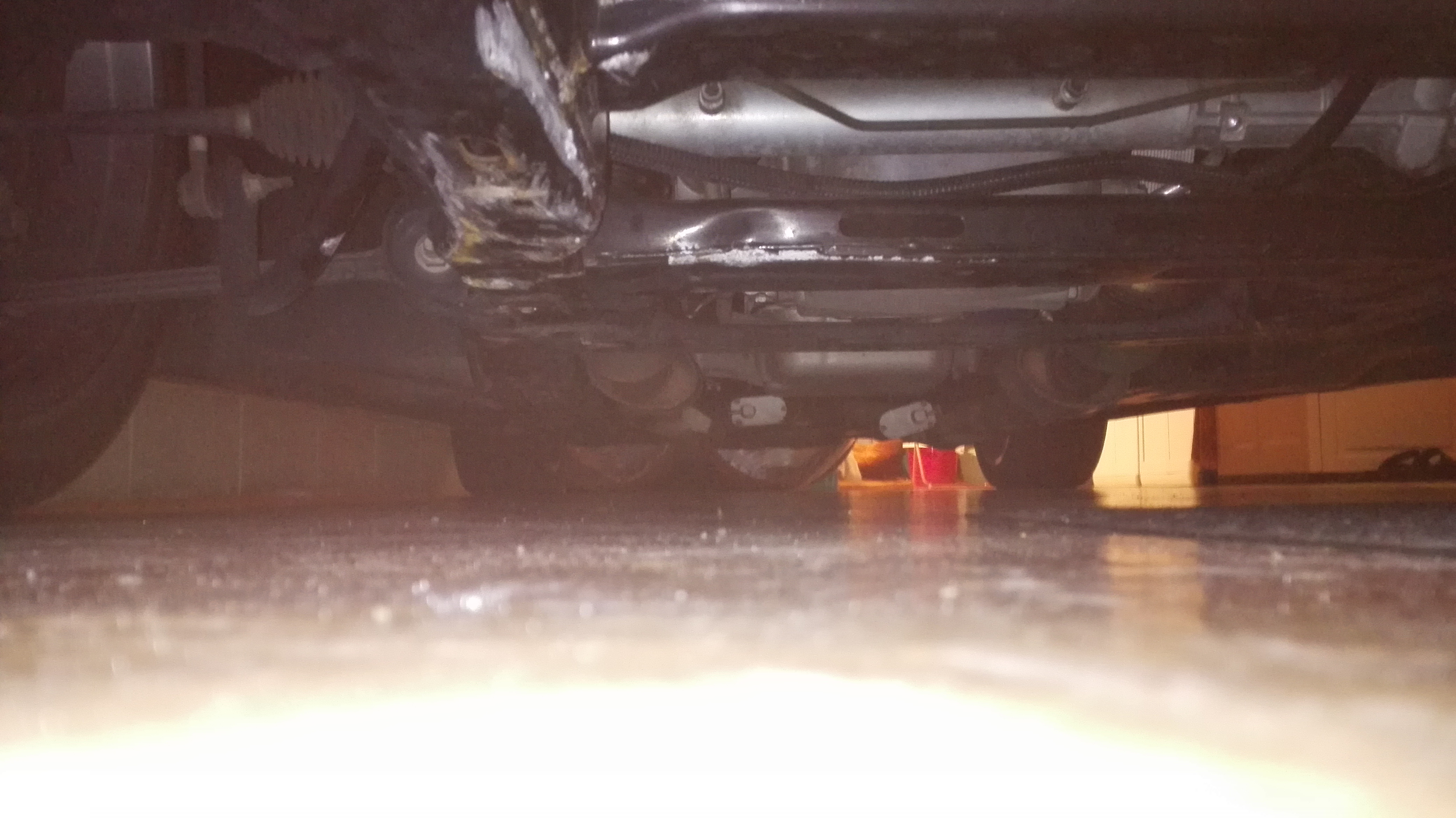

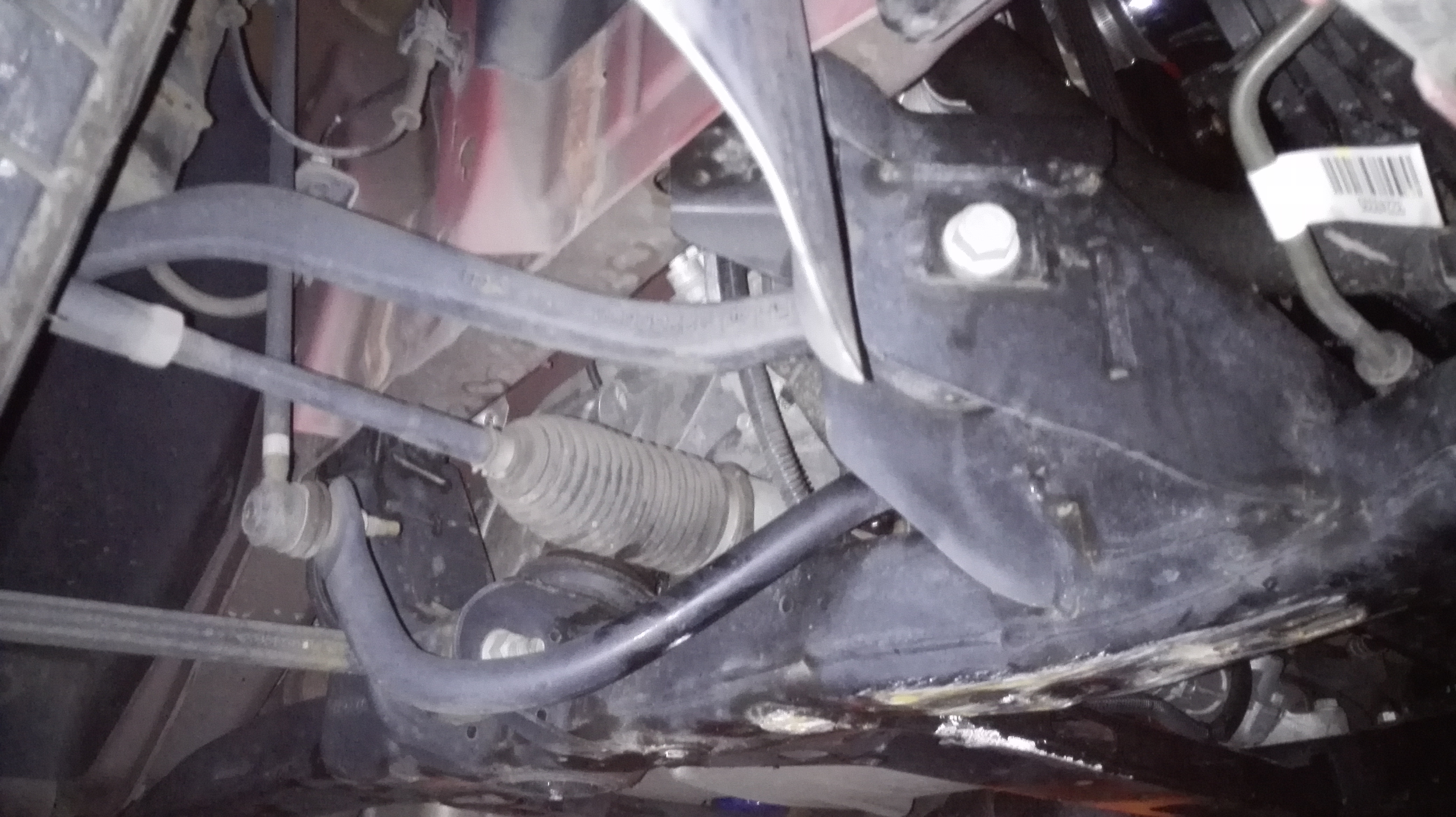

Résultat, pare choc à changé, mais le plus chiant c'est qu'il y a une petite bosse et des éraflures sur mon berceau moteur.
Cela m'embête de faire marché l'assurance, car je suis à 28% de bonus, et donc pas envie de redescendre pour attendre encore plus d'année pour le 50%.
Ou je le ferai bien passé avec la responsabilité d'un ami, mais comment le déclare :doh:
D'après ma concession à Liévin, le berceau est à changer impérativement, mais franchement j'ai un doute :benvoyons:
Aucune mauvaise sensation dans la conduite, a n’importe qu'elle vitesse.

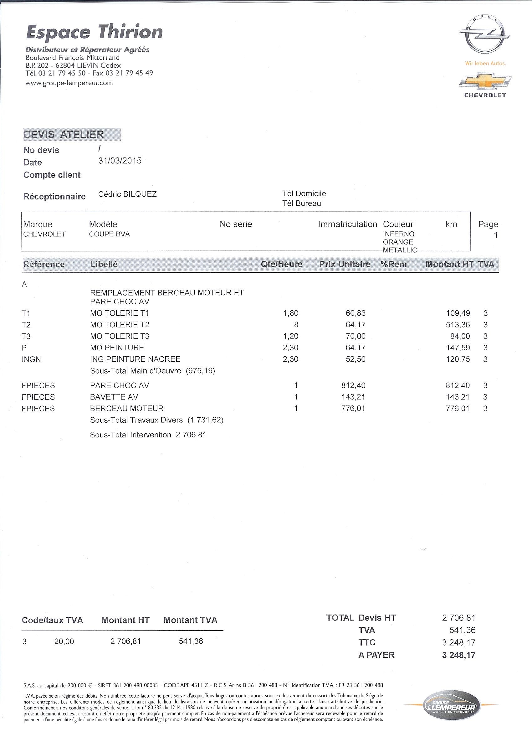

Je vous post les photos des dégâts ainsi que du devis.
Maintenant, si je ne change pas le berceau, qu'est ce que je risque mécaniquement ?
Si vous avez des conseils ou des informations, je suis preneur.

Ta voiture a l'air d'avoir un peu morflé :doh: . Peut-être qu'Orlinns pourrait te donner son avis

Trouve un bon carossier pour le par choc et pour le berceau une bonne protection anti corrosion il en verra d autre ce n est qu une traverse :)

Viper10 a écrit :Trouve un bon carossier pour le par choc et pour le berceau une bonne protection anti corrosion il en verra d autre ce n est qu une traverse :)
+1, c est pas si grave que ça !
Passe chez un carrossier pour qu il te dise se qu il en pense.
A la rigueur, le par choc peu etre a changer,
tu en trouve en occasion sur le bon coin, 250€ de memoire, et noir.

Au vu des photos il y a le par choc a remplacer , le berceau a pas l'air d'avoir ete endommagé , a controlé les soudure si elles ne sont pas arrachées et si rien n'est cintré . Si c'est ok juste a le decapé et le repeindre .

orlinns a écrit :Au vu des photos il y a le par choc a remplacer , le berceau a pas l'air d'avoir ete endommagé , a controlé les soudure si elles ne sont pas arrachées et si rien n'est cintré . Si c'est ok juste a le decapé et le repeindre .

Merci Orlinns.
Oui c est juste une petite bosse dans le berceau.
Il faut dire que je trouve la facture drolement salé, il abuse en concession.
Sinon est ce que le berceau se change facilement, avec des rampes par exemple pour lever la voiture.
Le parechoc sa m embête de le faire n importe ou, j ai envie d avoir une peinture nickel et qu il tient bien, car si on pete plein de clip au démontage... aïe
