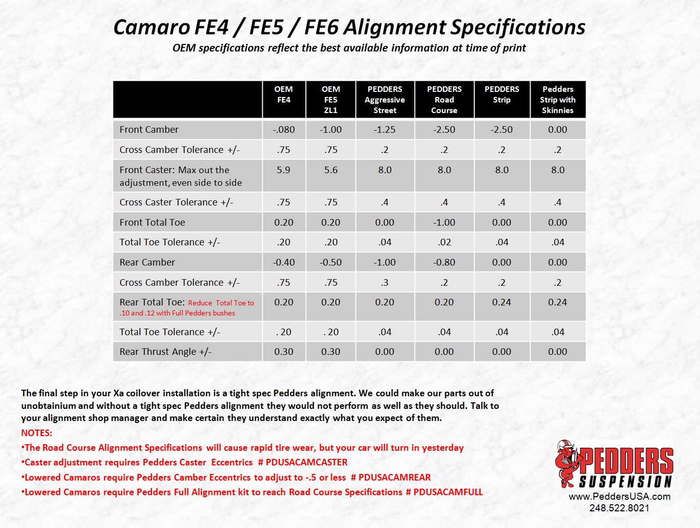

J'ouvre ce post pour recueillir vos avis et expériences en matière de parallélisme pour la Camaro.
Ci-dessous, les préconisations :
Pensez-vous par exemple utile, voire indispensable, de procéder à un réglage du parallélisme régulièrement, tous les ans en même temps que la révision, car la voiture s'affaisse légèrement dans le temps et qu'il faut "corriger" ou compenser par des réglages.
Ou alors seriez-vous plus favorables au réglage uniquement lors du changement des pneumatiques?
Que disent les spécialistes que vous auriez pu rencontrer et à qui la question aurait été posée.

Réglage régulier --> non, sauf si tu prends des trottoirs par ex (de même si la jante souffre, faudrait refaire un équilibrage de la roue en théorie vu qu'il y a eu de la matière disparue)
Vérif / Réglage du train avant --> oui dans les cas suivants :
- après achat, il paraîtrait que le réglage n'est pas parfait sortie usine
- après changement de type de jantes et pneumatiques de dimensions différentes de celles d'origine
- 'après pose de ressorts courts.
Après changement de pneumatique (si tout pareil, même jante et dimension de pneu) pas besoin de faire vérifier le train avant.

Je l'ai fait une fois après la pose des jantes, le parallelisme "sorti d'usine" n'était pas mauvais.
