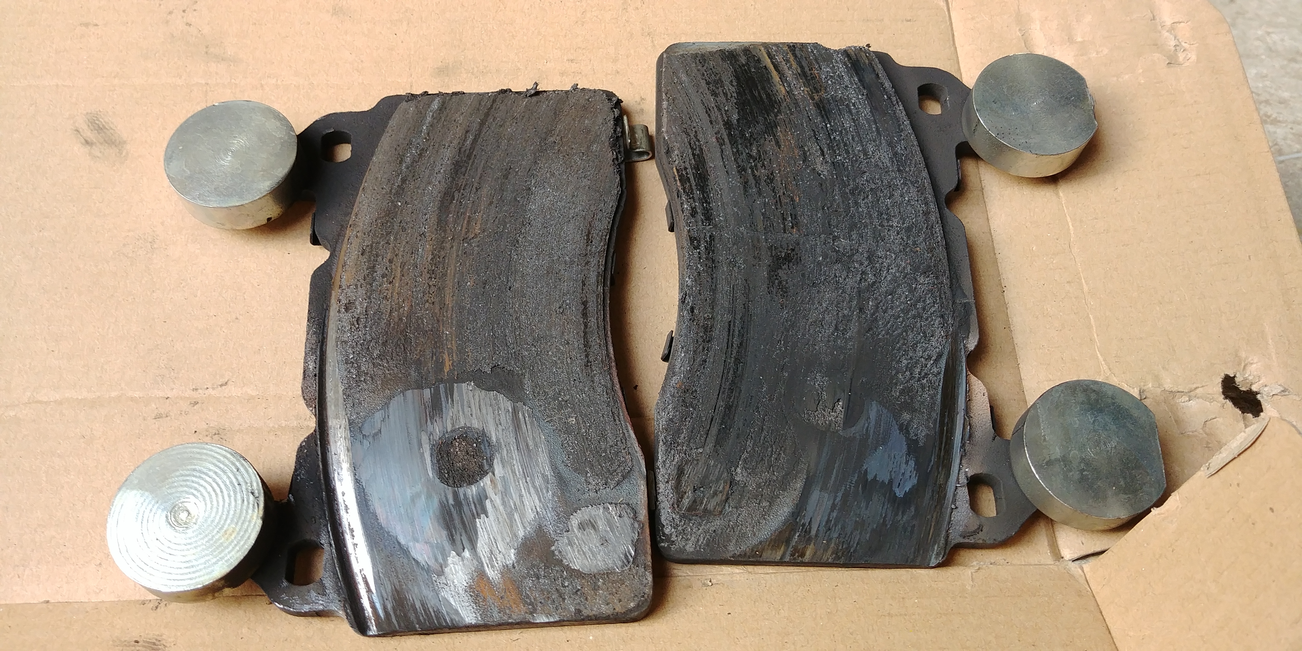

Pour les marques EBC ou PowerStop sont des bons choix, ensuite il faut choisir la gamme en fonction de l'usage : tranquille, sportif, circuit, ...
Exemple, pour les PowerStop, éviter les z23 pour le circuit et préférer les z26 sinon :
(En 2 sessions de 20min, environ 90km...)

La vache, en seulement 2 sessions, elles sont déjà complètement mortes ! Ça calme. Faut vraiment acheter de la qualité ! Faudra peut-être que modifie les plaquettes d’origine quand je serais apte à piloter la mienne ! Car, rentrer chez soi avec des plaquettes dans cette état, ça rassure pas !Indiana a écrit :Pour les marques EBC ou PowerStop sont des bons choix, ensuite il faut choisir la gamme en fonction de l'usage : tranquille, sportif, circuit, ...

Ouais 2x 20min... Plaquettes pas adaptées qui sont parties en poussières d'un seul coup une fois (trop) chaude.
Mais Magny-Cours est particulièrement exigeant comme circuit. Passer de 210 a 80 pour passer l'épingle d'Adelaide, ça use.
Celles d'origine avaient tenu 3 sessions et étaient loin d'être mortes.
Et pour rentrer, c'est tout au frein moteur et rétrogradage autrement ça couine et ça risque de marquer les disques.
