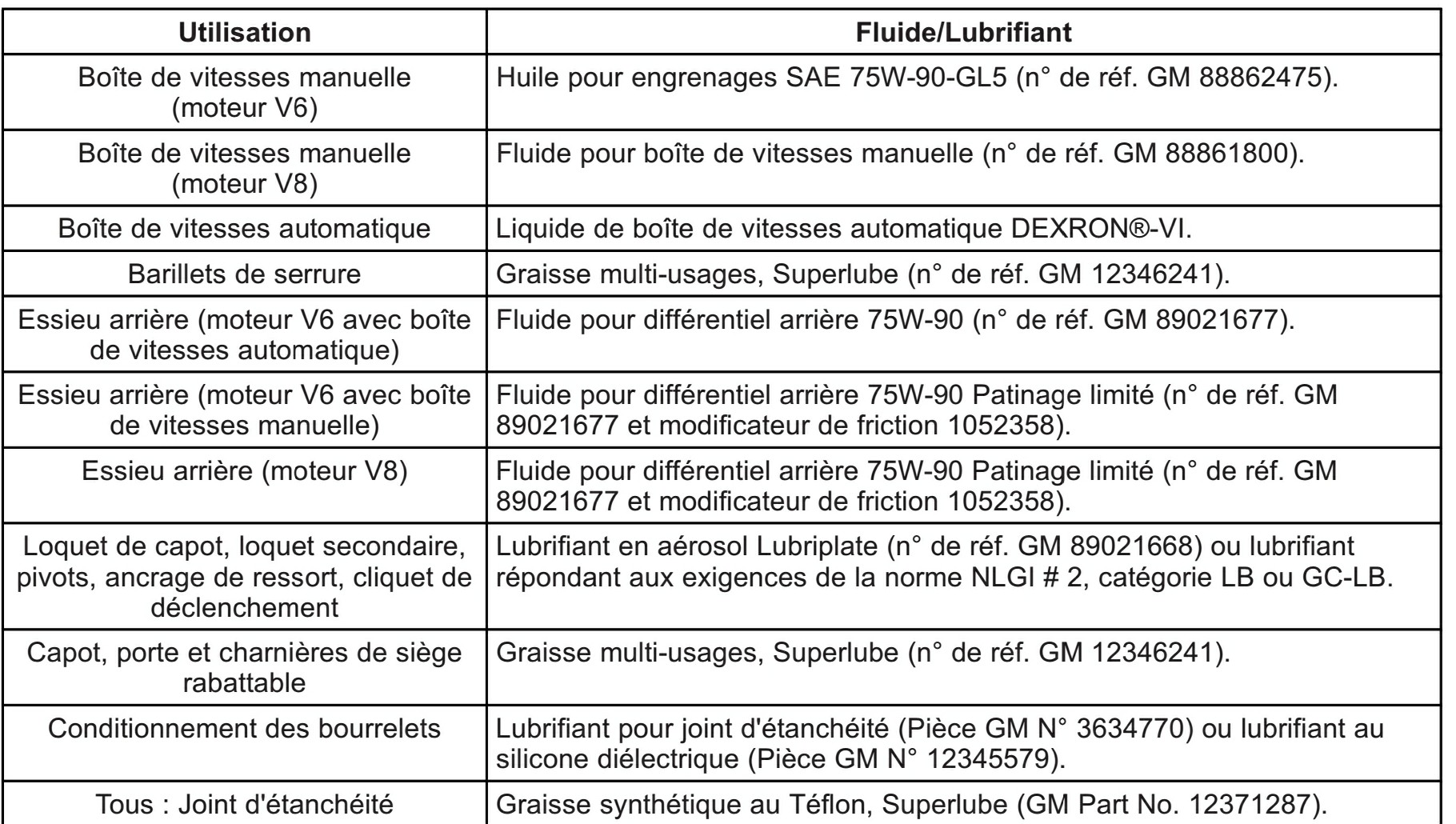

Pense à dire au pro chez qui tu la déposera de n’utiliser que les fluides préconisés par le constructeur, à savoir pour l’huile moteur de la 5w30 Dexos2, pour la boîte et le pont aucune idée, il y a en tout cas un sujet dont Corik donne l’info pour l’huile du pont.
