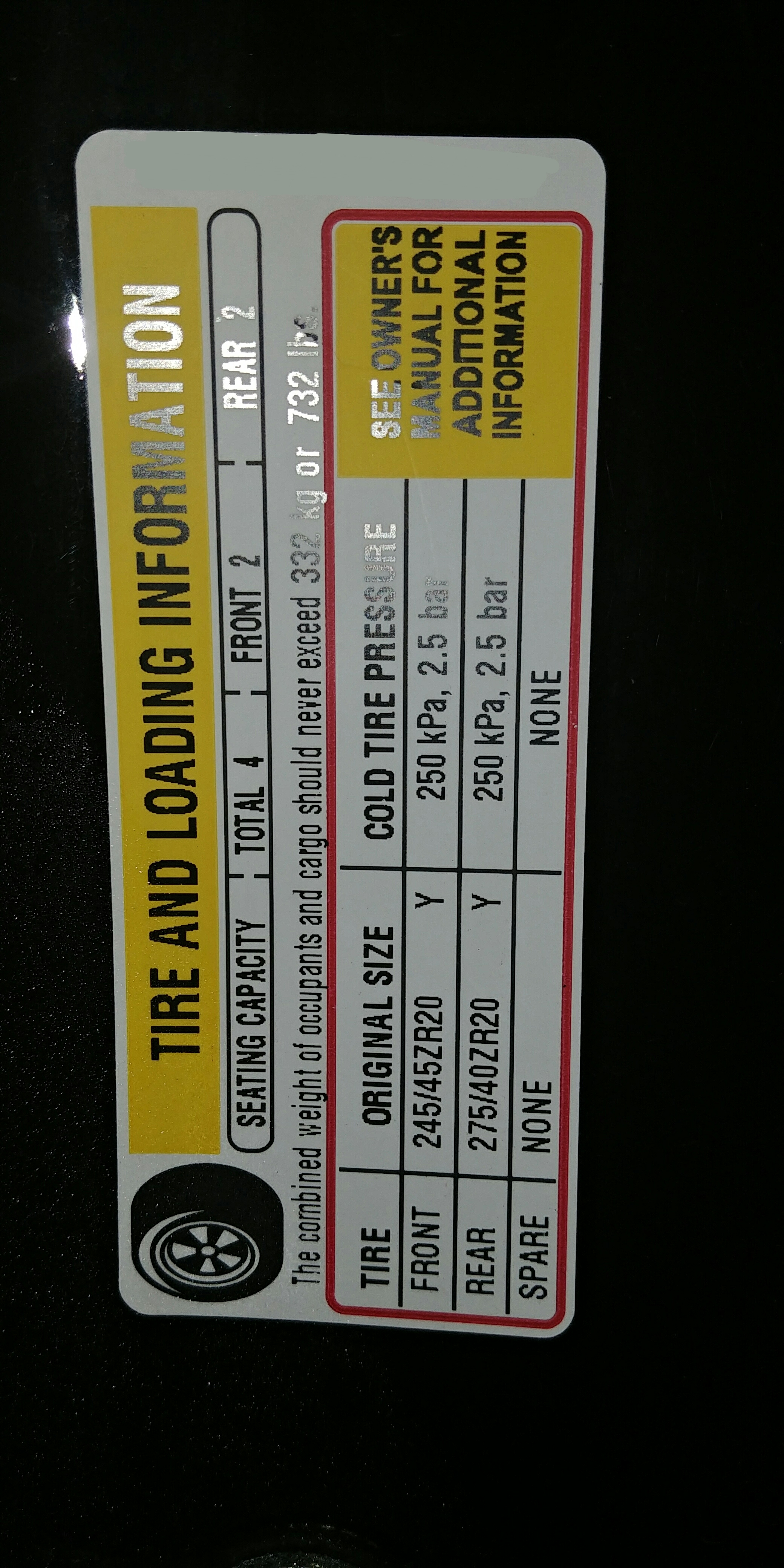

Qui aurait la gentillesse de poster la photo de son étiquette constructeur où on retrouve la pression des pneus, charge, etc.?

Sur la mienne elle n'y est plus...!

- Messages : 12664
Re: Pression pneus origine
Et voila

Re: RE: Re: Pression pneus origine
Au top. Un grand merci.Indiana a écrit :Et voila
2.4 bar d'après la conversion des PSI / Kilo-Pascal
Pour ma part d'après la recommandation de l'étiquette
Je respecte également 2.5 AV et AR.

- Messages : 12664
Avant de monter sur circuit, je descends a 1.8... Et faut pas longtemps pour remonter à 2.5 (voir plus) ! ...
Autrement, quelque soit le diamètre de la jante ou la largeur/hauteur du pneu, toujours la même pression.
Petite question les amis, je recherche cette plaque elle est ou ?
car sur le livre, je n'ai pas trouvé la pression des pneus....

- Messages : 12664
Portière conducteur (ou sur le montant je ne sais plus), là où ça ne se voit pas quand la porte est fermée bien sûr !
