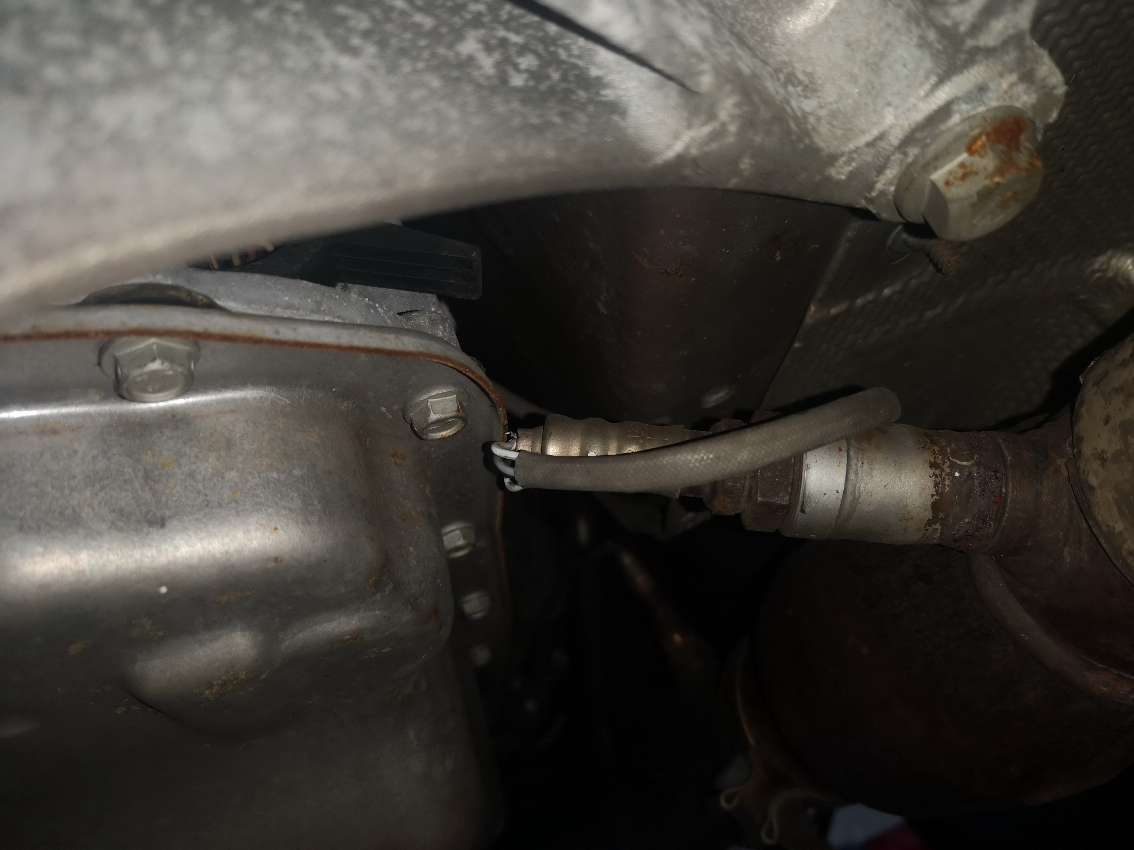

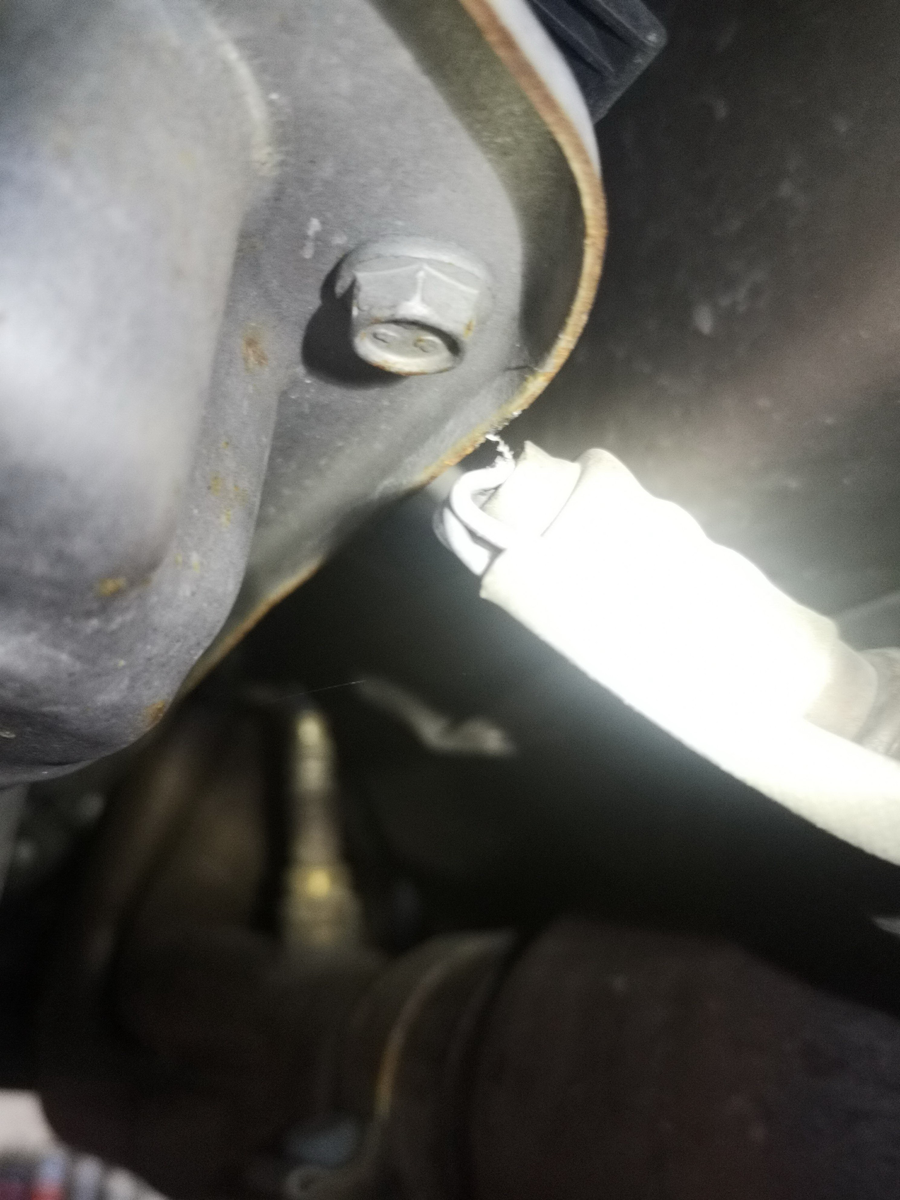

Salut,
Ceux sont bien les sondes lambda qui posent problème.
Certains fils sont coupés suite à une mauvaise pose.
Pourquoi avoir mis des réhausses?
J'en change 2.
Ça va 35 euros pièce chez Rockauto.
Je fais cela samedi 9.

Effectivement, pas top le montage. Peut mieux faire ...................
