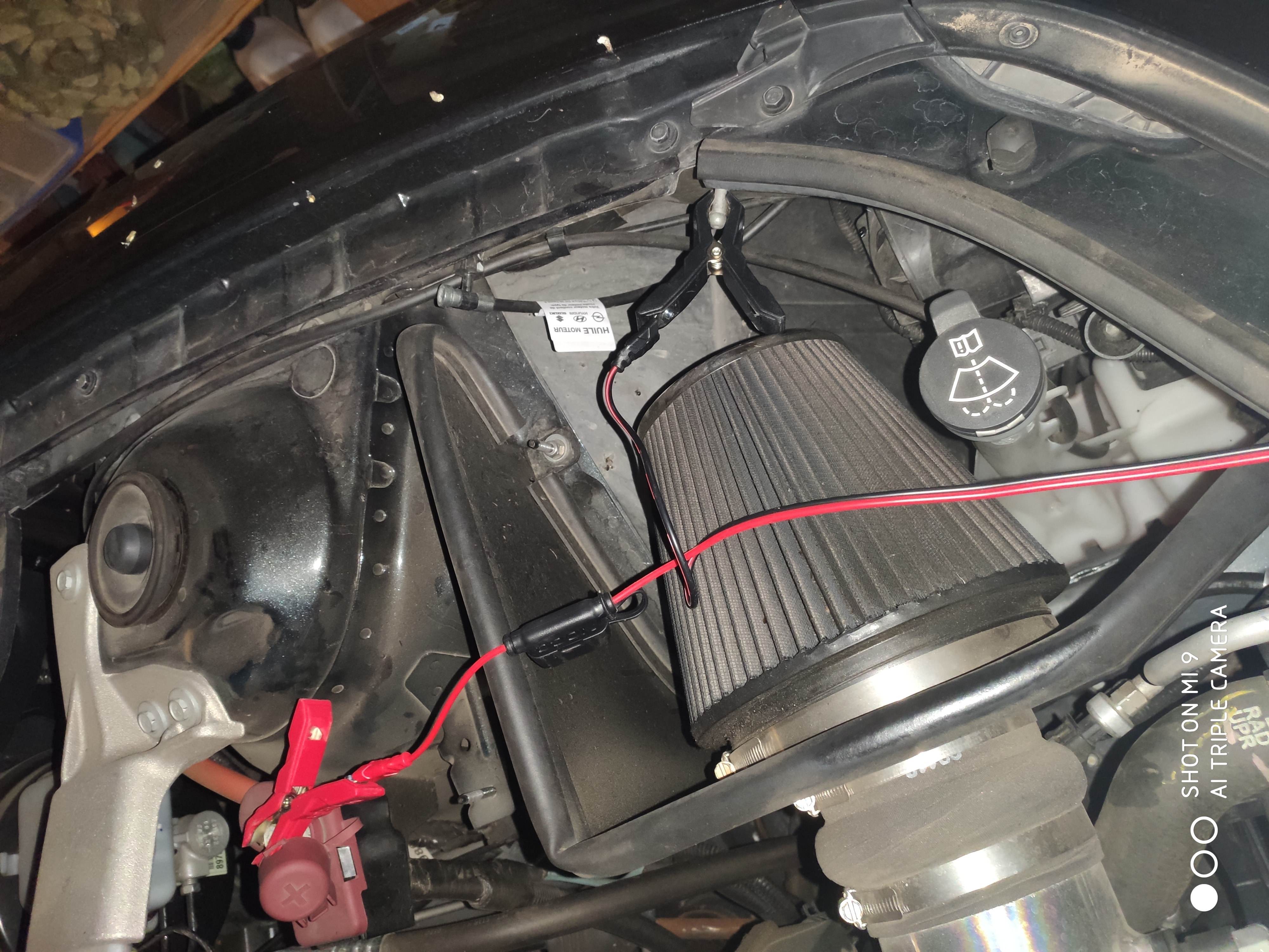

Je viens d'acheter un mainteneur de batterie et voudrais savoir comment brancher le moins.
Quelqu'un peut-il mettre une photo du point de masse à proximité de la borne rouge dans le compartiment moteur car je ne sais pas trop comment faire. Bon je sais je suis nul en mécanique !

Hello,aramis a écrit : ↑07 janv. 2020, 10:54 Je viens d'acheter un mainteneur de batterie et voudrais savoir comment brancher le moins.
ci-joint la photo du branchement ... le moins (ou la masse), c'est le petit truc métallique qui dépasse sur le devant.

OK vu. Le bitoniau se dévisse, je vais pouvoir installer l'adaptateur permanent ce qui m'évitera de mettre les pinces à chaque fois. Nickel.
Un grand merci.
