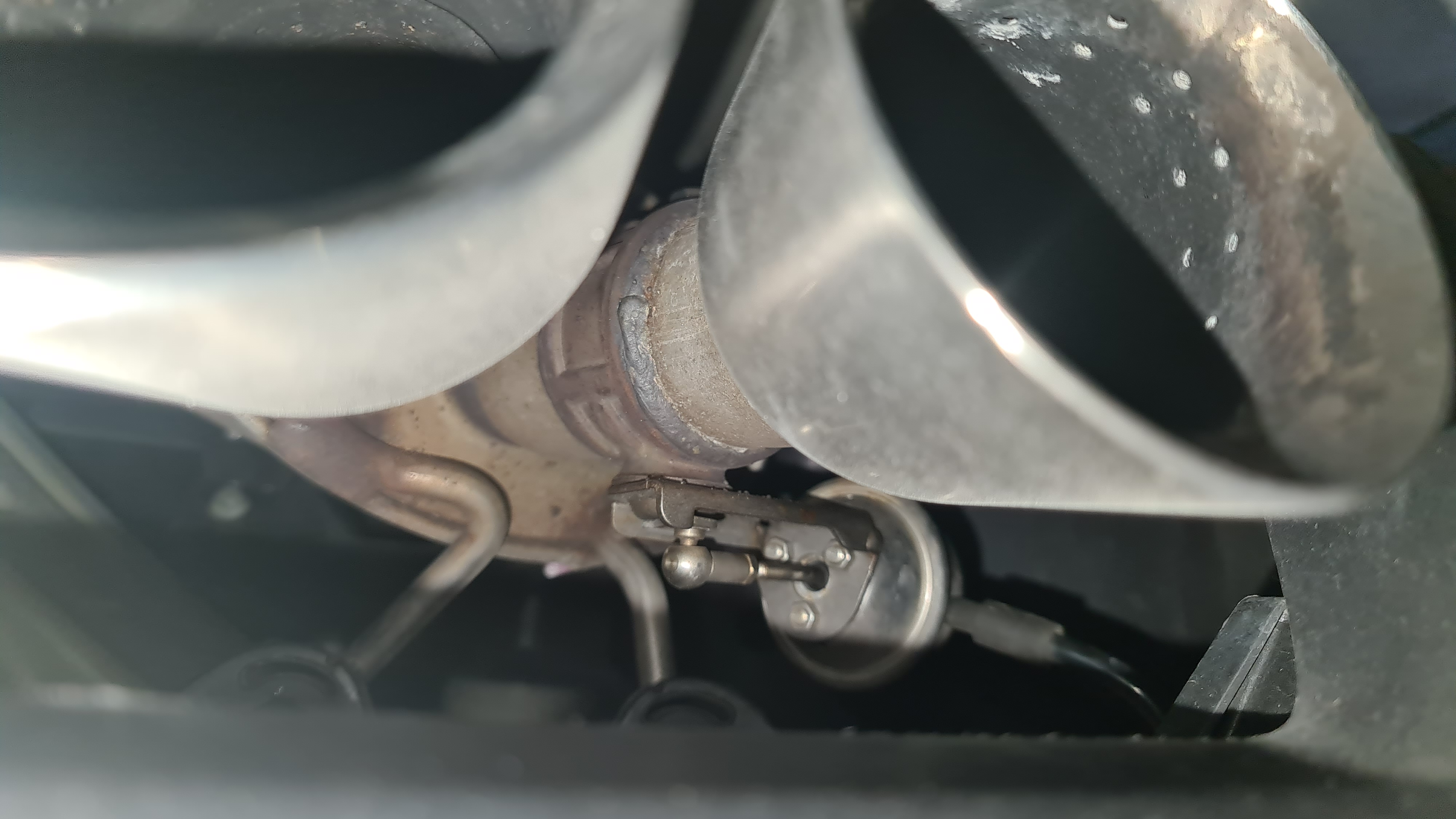

J'ai une SS import USA avec tout de la el1 dont les 4 sorties avec clapet.
Je ne sais pas comment désactiver le clapet pour passer en échappement silencieux.

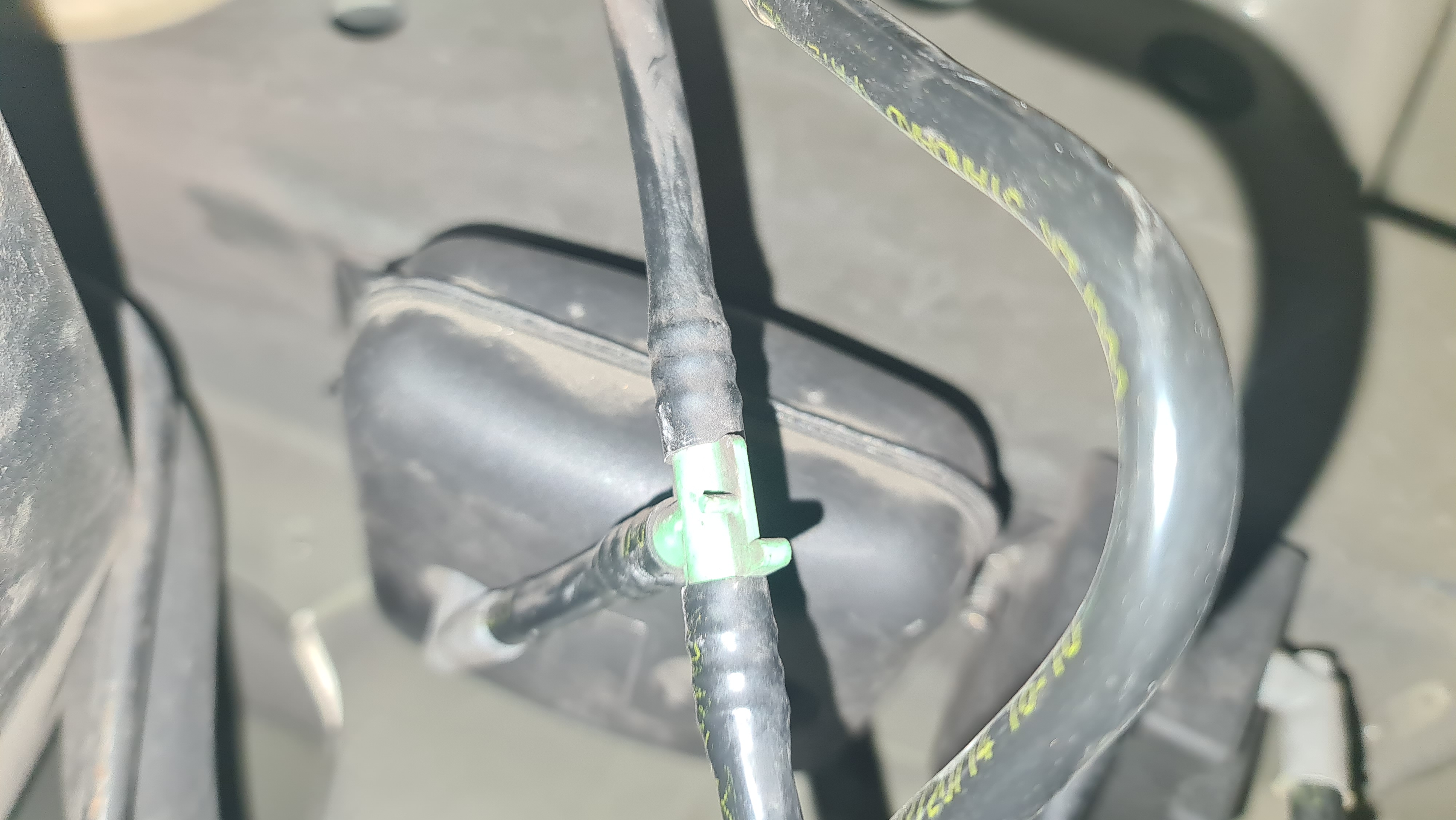

Le montage est d'origine et avec la valise je vois et pilote les clapets. J'ai même suivi le faisceau qui du pilotage de la dépression et il est repris sur le faisceau de la voiture avec un fil noir et un vert avec un trait noir.
Mais sur le vehicul, impossible de trouver la commande.
