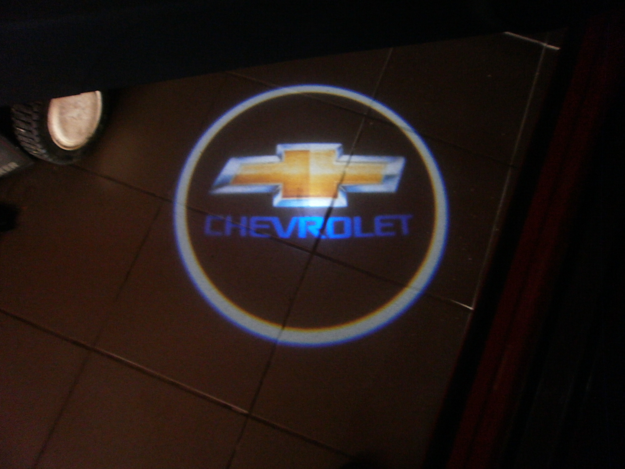

Petite question, es ce que quelqu'un aurait déjà installé un éclairage de porte lorsque l'on ouvre celle-ci? Comme ce n'est pas installé d'origine je me demande si c'est pas trop compliqué pour faire un trou et y incorporé le module d' éclairage puis le câblé là ou il faut ou mettre un module d' éclairage a pile scotché sur la porte?

J'ai un peu regardé sur ma 5 mais ça ne m'a pas l'air bien pratique pour mettre un " module " pour le trou ça ne pose pas de problème , mais pour le truc autocollant , je n'ai pas vu de place " discrète " !
j'y ai pensé depuis un moment mais je ne vois pas trop comment chopper l’alimentation dans la portière , a part sur un éclairage de bouton mais là pas assez de jus j'imagine
Re: eclairage bas de porte
Il y a 2 possibilités : sur l'éclairage du panneau de porte (mais ton projecteur à logo va fonctionner dès que les feux s'allument) soit sur le fil de détection d'ouverture de porte (qui fait s'allumer le plafonnier).

Pour le fil de détection qui sert au plafonnier , il faudra tout dégarnir pour passer un fil et réussir a le passer dans le passe câble de la porte !
Je ne suis même pas sûr qu'il y ai la place dans le bas de porte pour percer et emboiter le truc !

Si, je connais quelqu’un (je ne crois pas qu’il est sur le forum, ou en tout cas pas actif depuis longtemps), qui a mis des modules d’éclairage percés, c’est donc faisable mais c’est très bordélique à faire

oui c'est ça dans l'absolue c'est pas compliqué , mais ça doit être bien chiant !
Et puis pas envie de tout démonter , on verra dans quelques mois avant l'hiver ! :grin:

Il faut bien sûr degarnir l'intérieur de la porte mais les fils sont tous là vers le hp.

J'ai installé des projecteurs de logo sur les 2 portières. La scie cloche de perçage était fournie avec les projecteurs. Je les ai branchés sur l'allumage du plafonnier/liseré bleu des portes. Les fils de connections sont dans les portes. Il faut enlever l'habillage et la protection plastique de la portière. En prenant des précautions ça se fait facilement.
