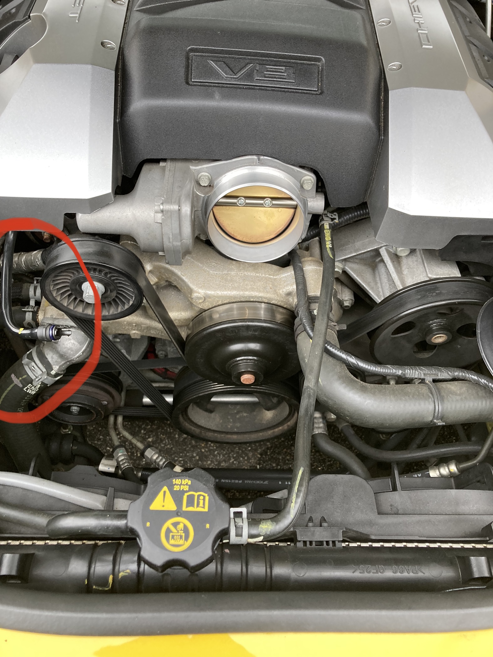

Salut à tous , hier en changent mes courroies , je me suis aperçu qu’une patte de ce tuyau était cassé ( tuyau rigide entouré en rouge ). Ça n’empêche le bon fonctionnement de celui-ci, mais si quelqu’un avait la référence, et surtout comment cela s’appelle ?
J’aimerais le changer , si toutefois c’est facile à trouver ;)
Merci de vos réponses.

Oui c’est exactement ça , il se branche sur la grosse arrivée d’air ;)

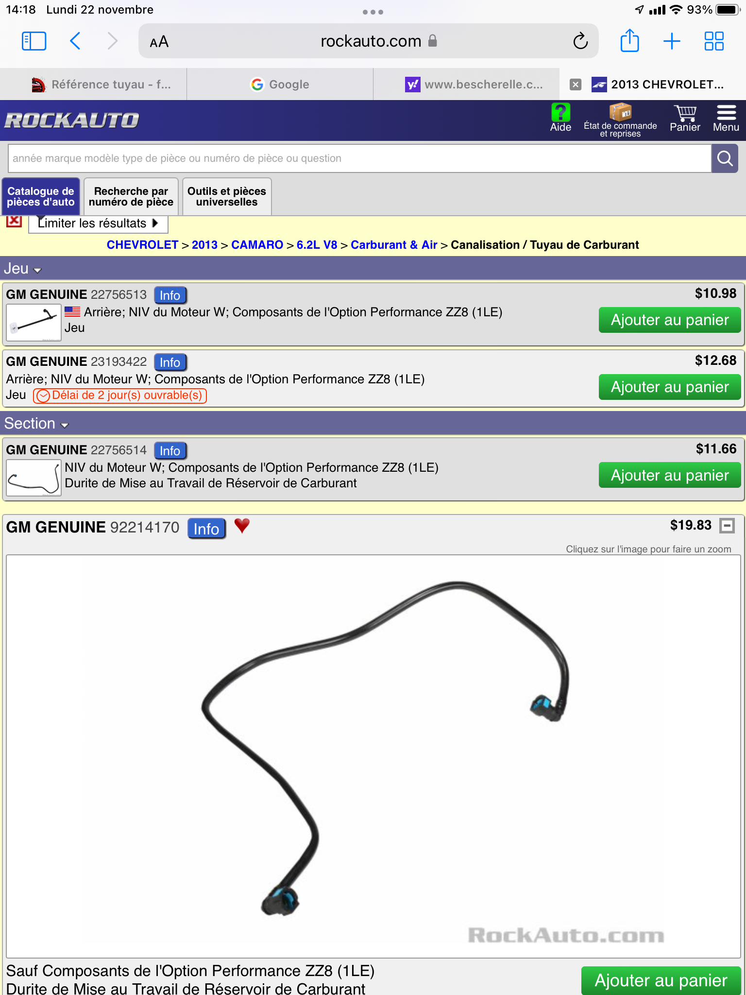

je ne sait pas si c’est ça sur Rockauto car ils parlent de carburant, mais ça y ressemble

jerrylee a écrit : 22 nov. 2021, 14:19 je ne sait pas si c’est ça sur Rockauto car ils parlent de carburant, mais ça y ressemble
malheureusement ce n'est pas celui la .

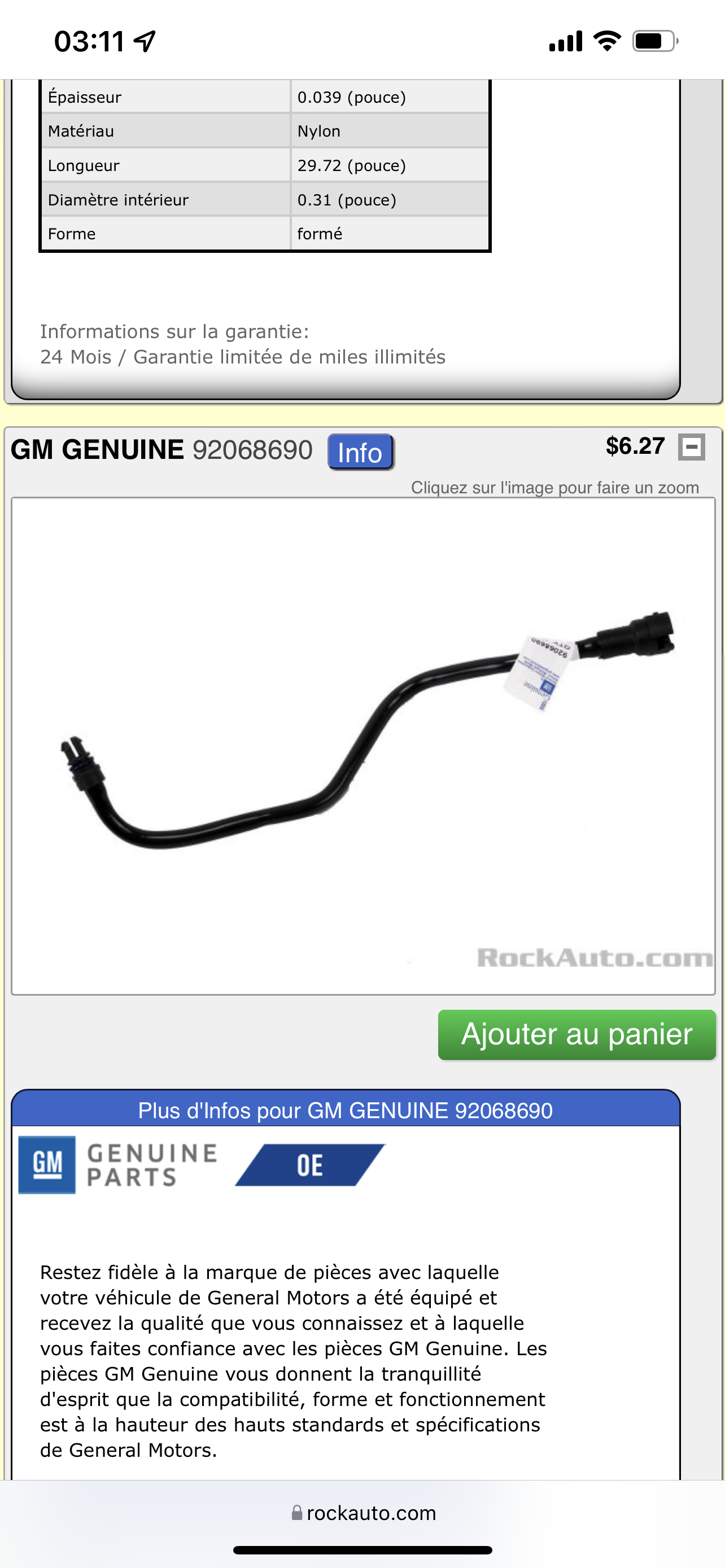

peut-être çà ?

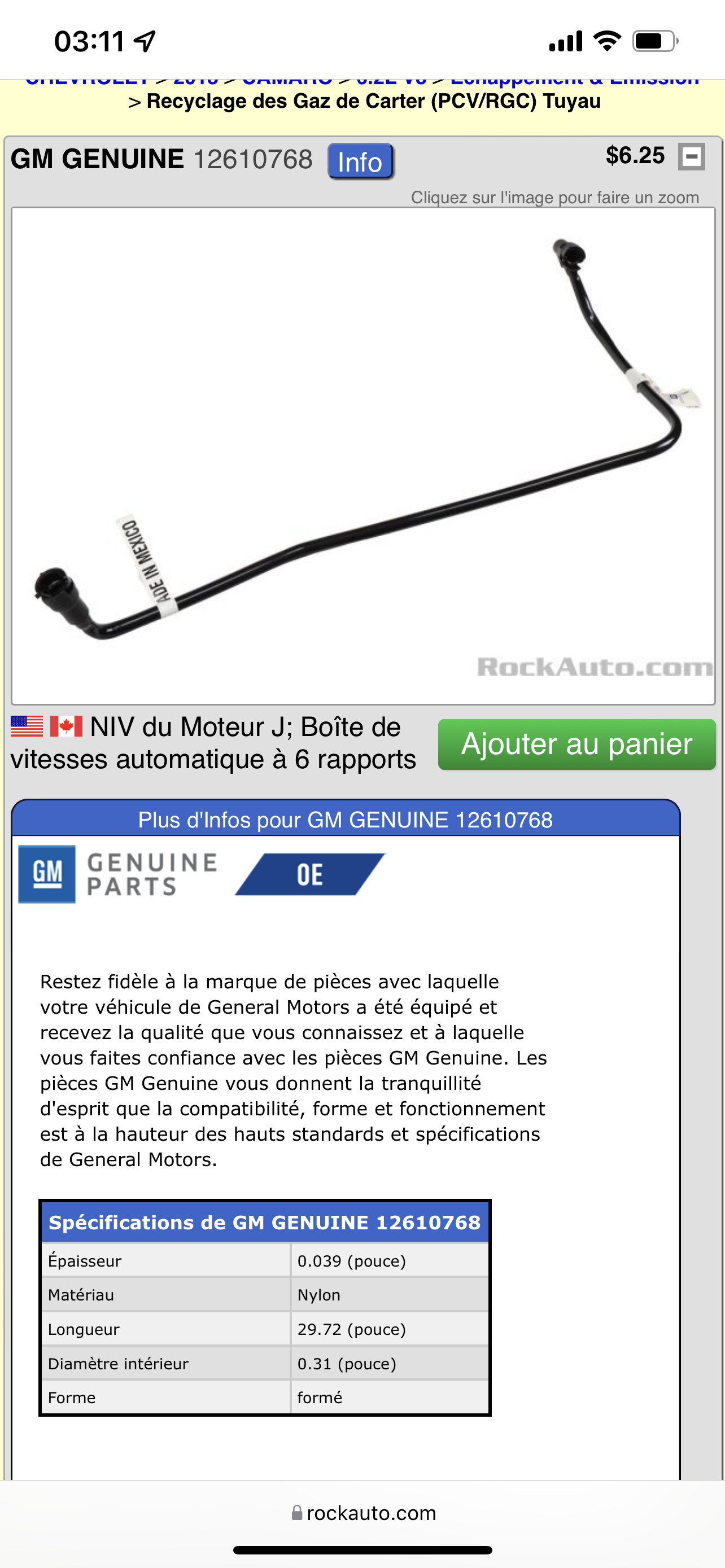

en effet, peut-être ça qui a été cité par Jean-Mi:
ou un autre un peu différent

yes, c'est le premier !
