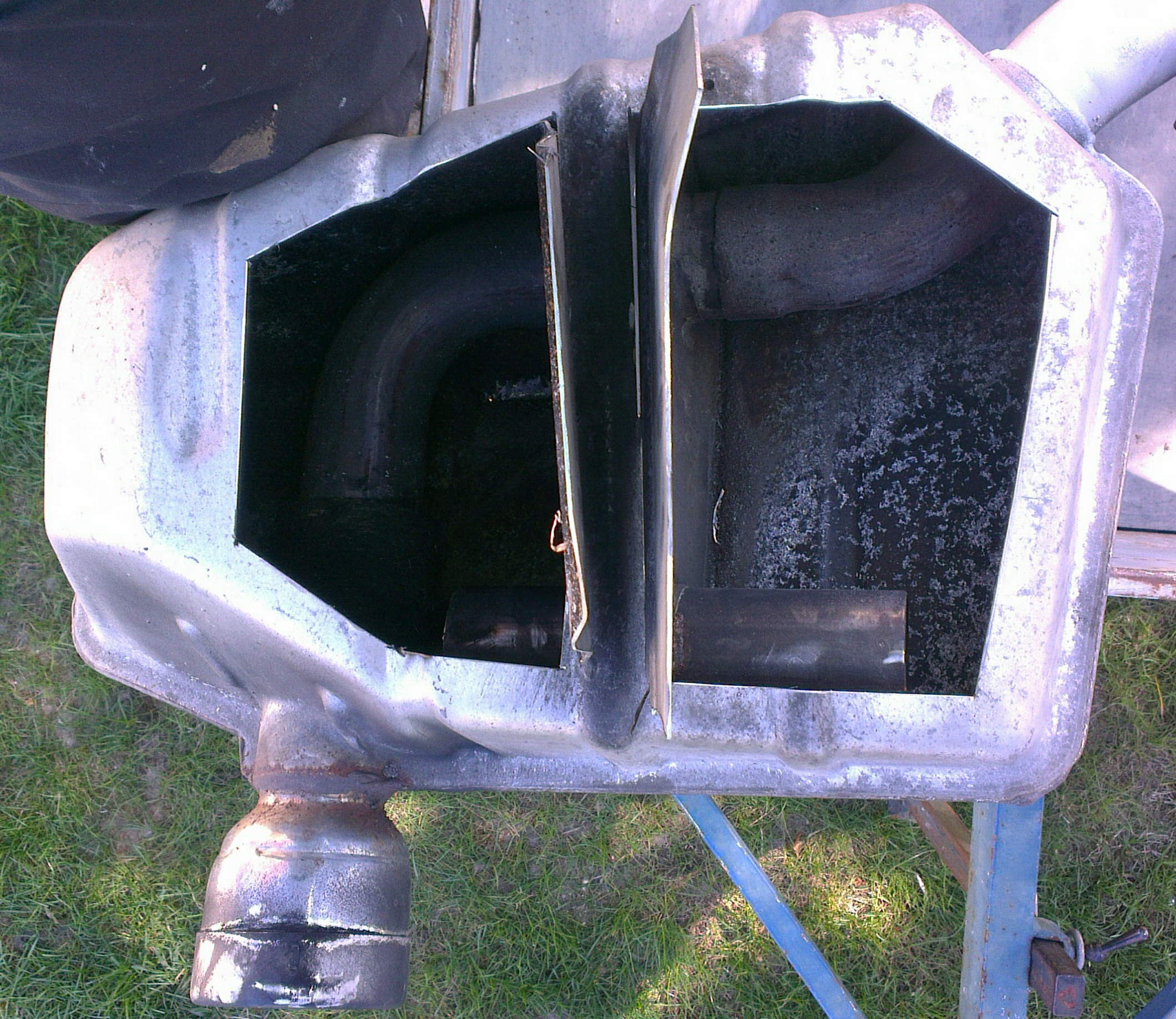

J’ai le problème de beaucoup ,ma Camaro 2011 V8 auto fait un bruit de Zoé.
C,est grave et ça m’énerve.J’ai pourtant 2 silencieux arrière Regazzon , certains connaissent, 800€ pour un bruit de voiture électrique mais homologué.Mon idée démonter ces silencieux,les ouvrir par au dessus,
Et remettre de l’ordre à l’intérieur, par exemple comme un pot à absorption un tube troué et entouré de paille de fer .les gaz sortent direct mais le bruit est atténué en restant à un bon niveau .
Une belle soudure et personne n’y verra rien par en dessous,sauf la plaque d’homologation.
Vu le prix des Borla , Magnaflow et compagnie c’est presque gratos !
Quelqu’un a t’il essayé ?
A savoir je l’ai fait il y a longtemps sur ma Mustang 67 ou le bruit était insupportable .Je l’ai rendu très acceptable avec la paille de fer .
À plus

Le soucis de la paille de fer est qu'elle se tasse et " cuit " !
Normalement dans les pots c'est de la laine de roche , non ?

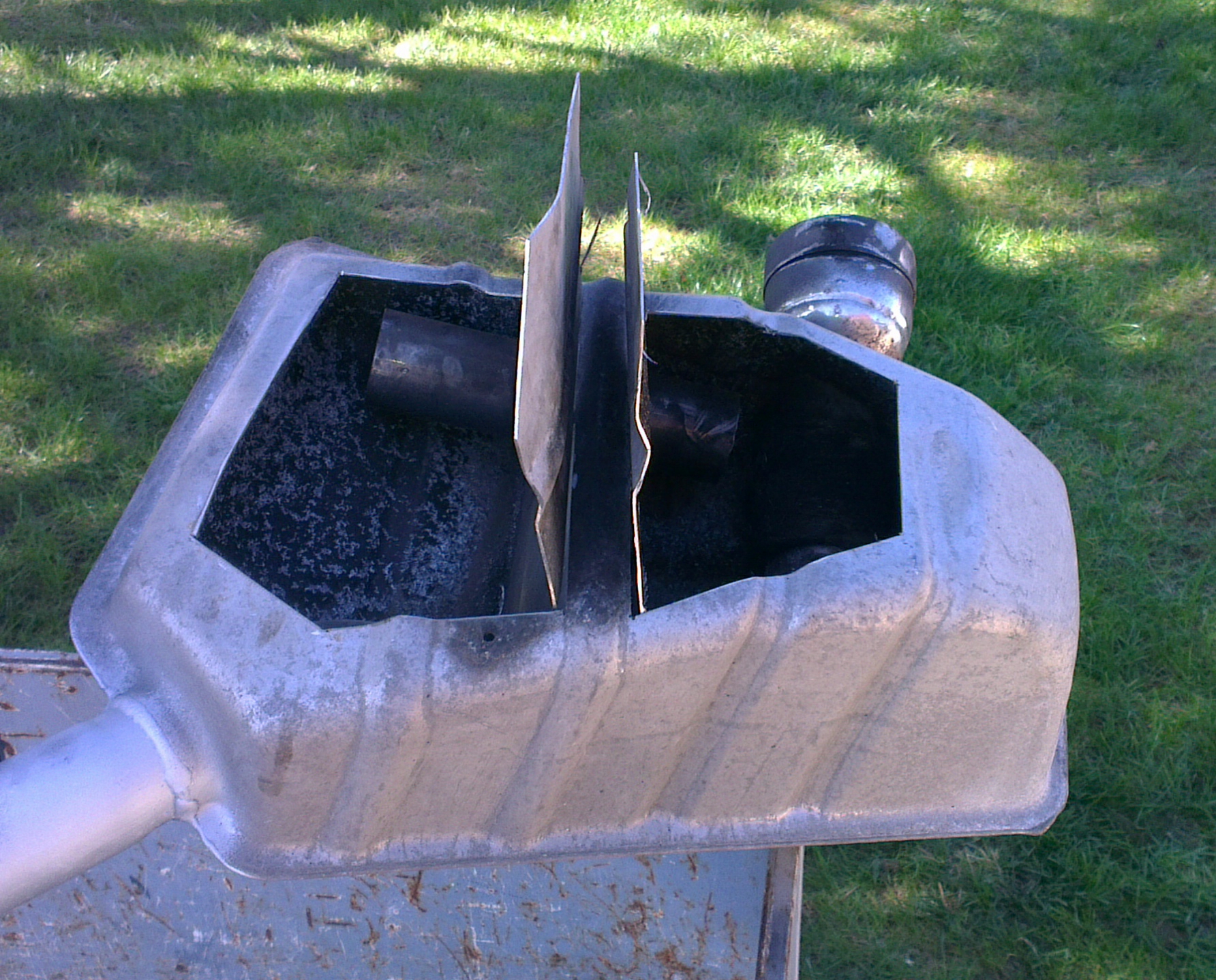

Bah oui ceux-là me semble déjà bien vides et d’origine je pense ? Au moins on voit bien bravo !
J’ai des Ragazzon tout en longueur donc encore plus facile à modifier.
Pour l’insonorisant la laine d’acier ne doit pas trop se tasser puisque depuis le temps que j’ai fait ça sur ma Ford ,le bruit est pareil .A savoir sur une Mustang du moins la mienne de 67 il n’y a pas de silencieux primaire donc forcément si on vide ceux de l’arrière le bruit sera insupportable sur les longs trajets.
À vous de me dire ce que vous avez fait.
À bientôt
À bientôt

Perso, j'ai mis juste des tubes en axle back (avec un coude "anti-drone", comme sur les gamelles d'origine, visiblement), et ça me va très bien (les BVA sont doté d'un silencieux central qui est toujours présent sur la mienne).

Et au final, sur ton "écorché" des gamelles d'origine, on retrouve un système qui visuellement ressemble pas mal.

Le problèmes des silencieux arrières est résolu.
pour faire simple ,j'ai mis des tubes ,tout simplement , avec des belles sorties et c'est parfait .
Bruit grave et caverneux au ralenti très acceptable et en conduite rapide bruit sympa et raisonnable .
a savoir le silencieux primaire sur le coupé fait déjà du boubot anti DB
Pas de drone , c'est garanti !et c'est pas cher , ceux qui veulent pas les faire , cela existe chez Summit en ferraile ou inox pour moins de 500€ livré avec taxes payées .la simulation est facile a faire sur leur site ....
Bye

Désolé pour une vidéo , je sais pas faire ....
Y'a qu'a voir mes photos , une a l'envers et j'ai pas compris pourquoi !
Bonne route a tous
Philippe
