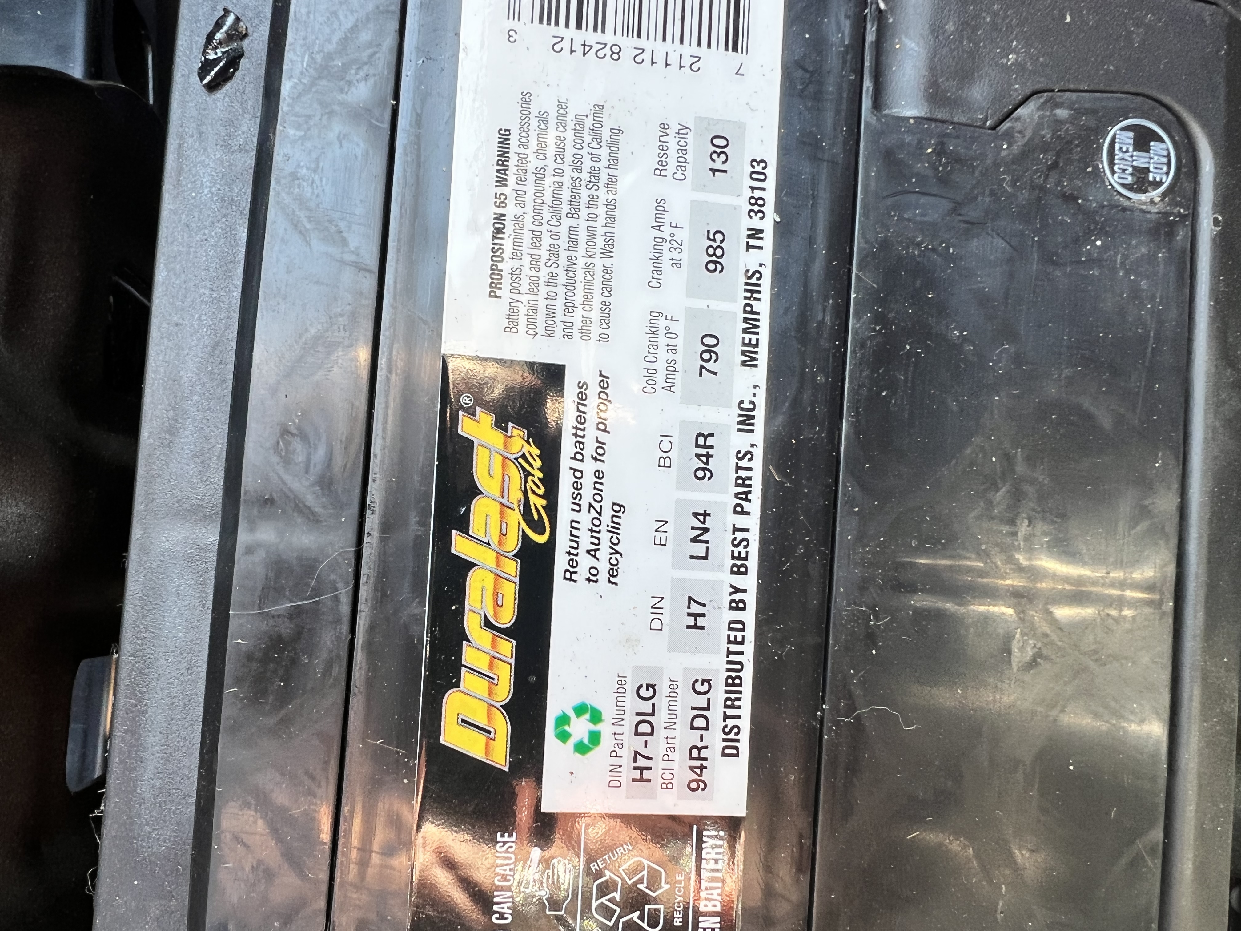

Je dois remplacer la batterie de ma CAMARO 3.6 V6 LT de 2011.
actuellement c’est une duralast gold H7-DLG (photo en pièce jointe)
Pouvez-vous me dire par quoi je peux la remplacer car ce modèle est introuvable chez nous
merci :grin:

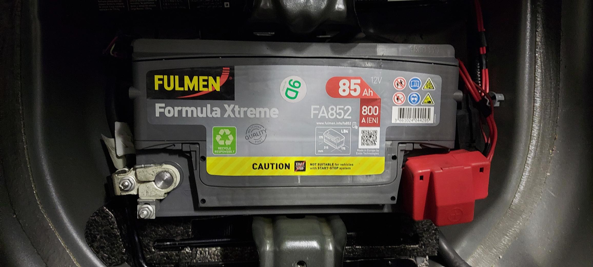

Sur la mienne (V6 MY 2010), voilà celle que le garagiste m'a installé. il faut juste vérifier que les performances de la batterie de remplacement soit égales ou supérieures à l'existant.
