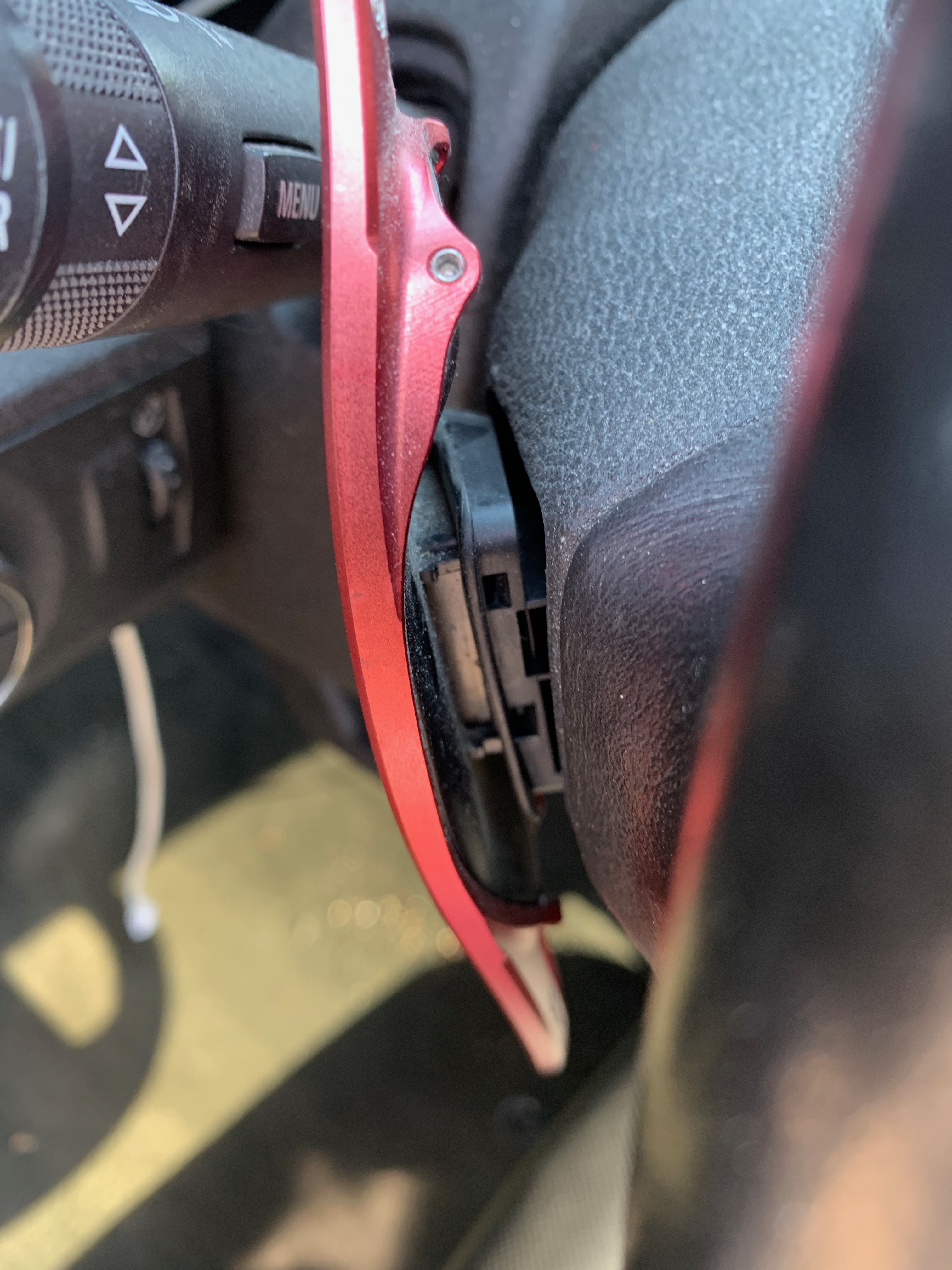

Depuis 2 mois , j'ai la palette gauche qui " branle " . J'ai du donné un coup de genou une fois ou 2 en entrant dans l'habitacle quand le volant est légèrement tourné .
Quelqu'un aurait une référence sur un site pour le changer ?
Ce changement demande certainement la dépose du volant ,; auquel cas , quant est-il de l'airbag ?
Ou faut-il changer le volant avec ????

Il semblerait que ce ne soit que ton extension de palette gauche (en rouge sur la photo) qui ait bougé. Si c'est le cas, elle est vissée sur la palette d'origine par une toute petite vis pointeau à tête BTR.
Rien de méchant, il suffit de resserrer cette vis avec une clé Allen (de 2 ou 3 je ne me souviens plus...)

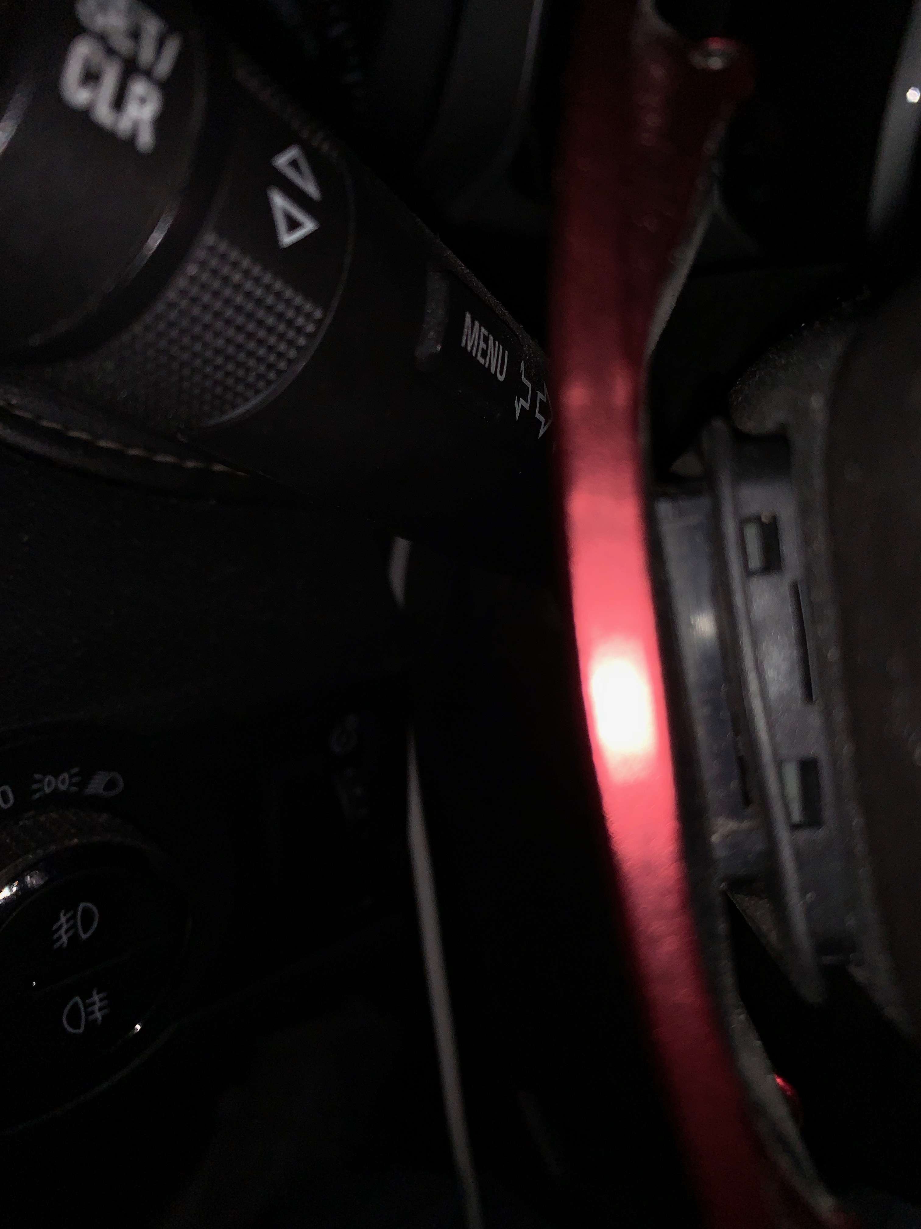

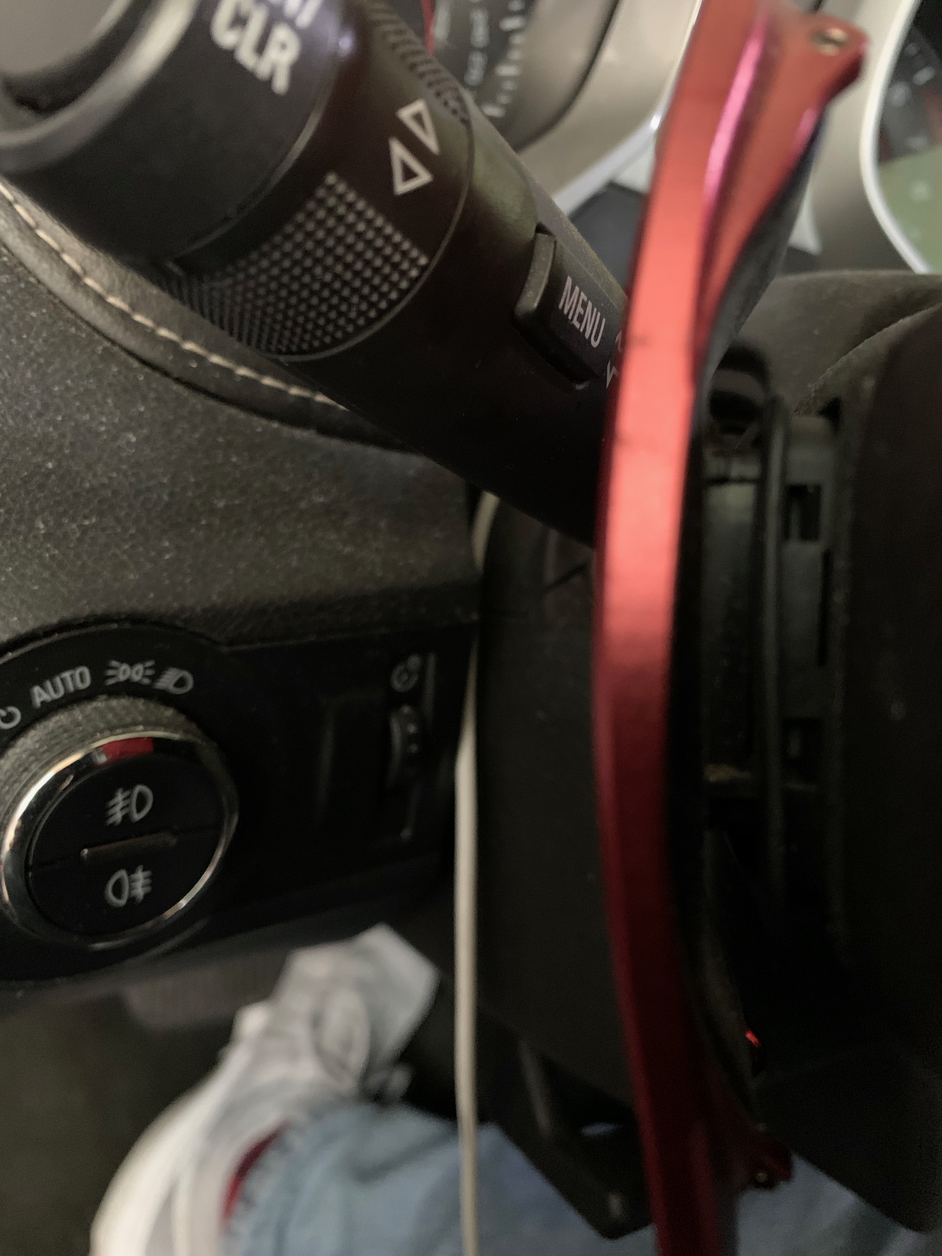

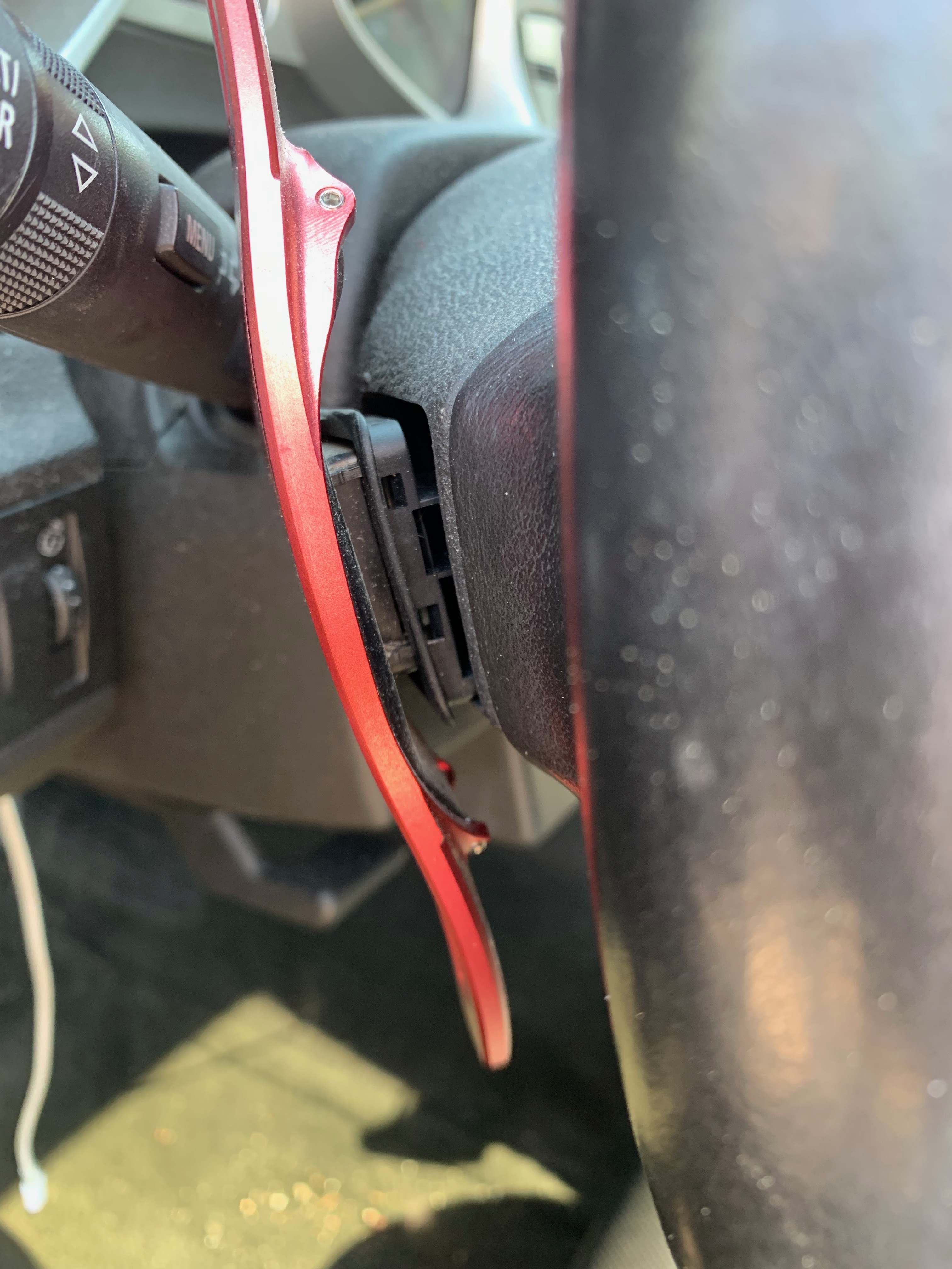

Non , c'est la base de la palette qui est à moitié sortie de son logement .

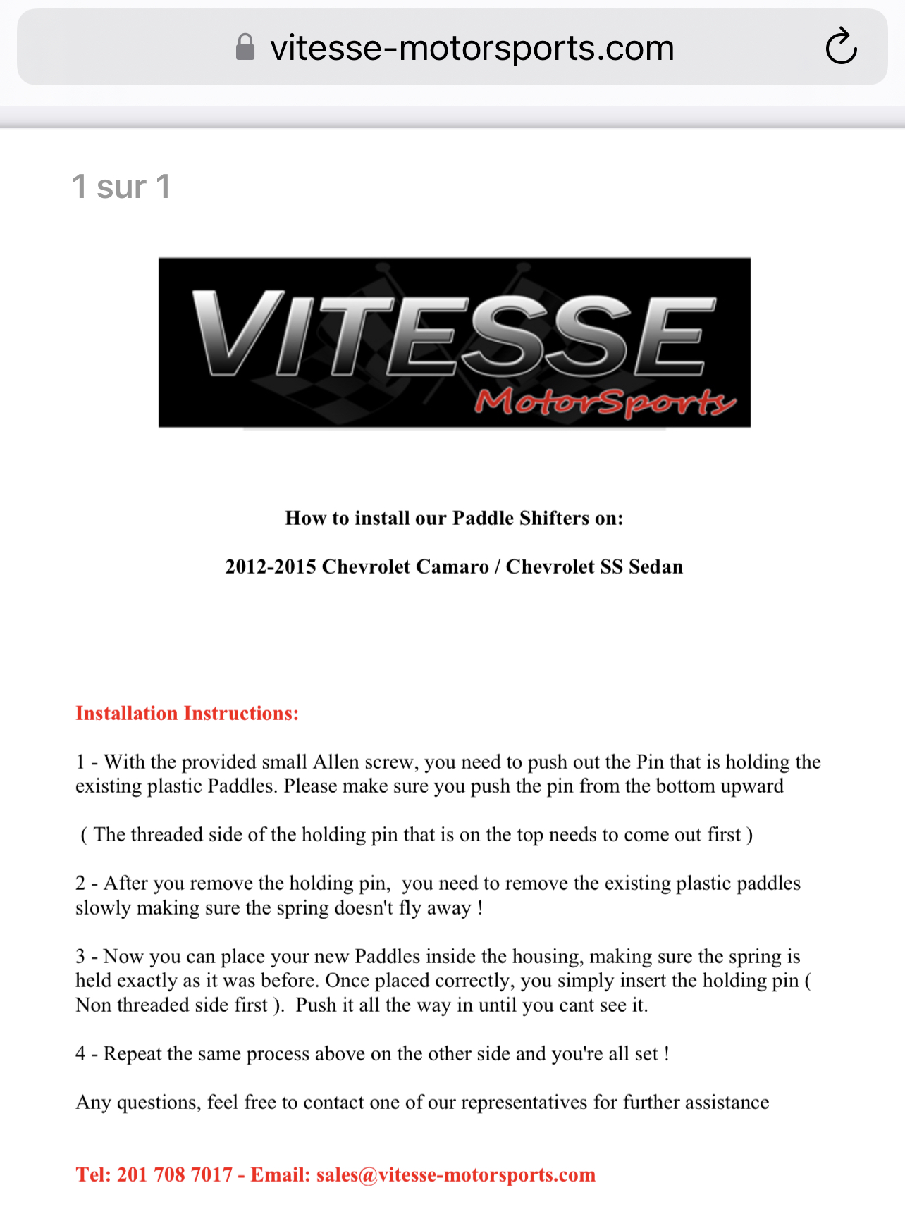

Mike Pretty avait remplacé les siennes, apparemment un truc assez simple a faire ne nécessitant pas le démontage du volant, je crois qu’il avait mis un lien ou une notice pour la procédure quand j’ai demandé si c’était compliqué a faire avant de finalement mettre mes Savini, je cherche et te dit quoi comme dirait l’ami FM.
Édit: Voilà, c’est Fredo qui les a remplacées, mais j’ai trouvé un doc qui explique comment les démonter
Et l’endroit où se trouve apparemment la vis sur la deuxième image
