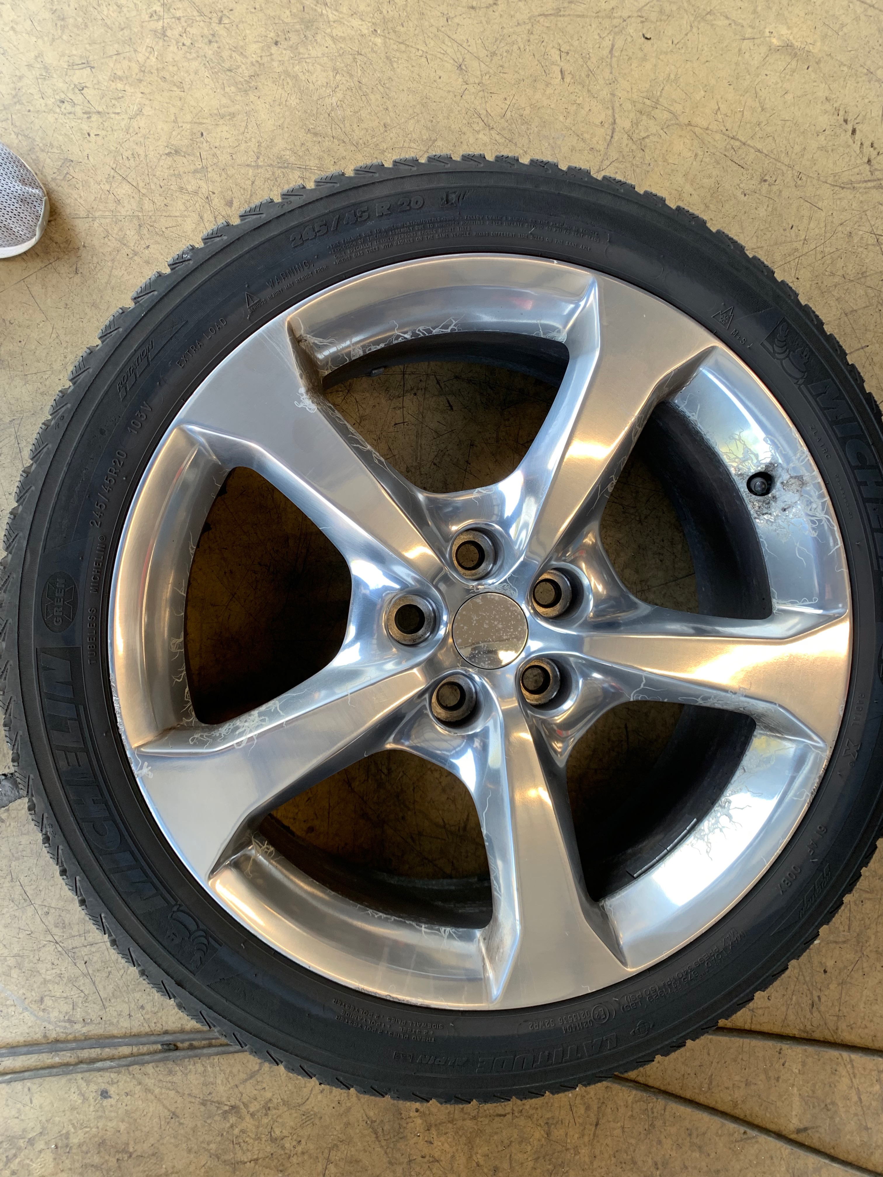

Hello à tous , j'ai mes jantes d'origines qui ont morflé . L'eau serait passé sous le vernis .
Combien coûtent un jeu de jantes neuves ou d'occasion ?

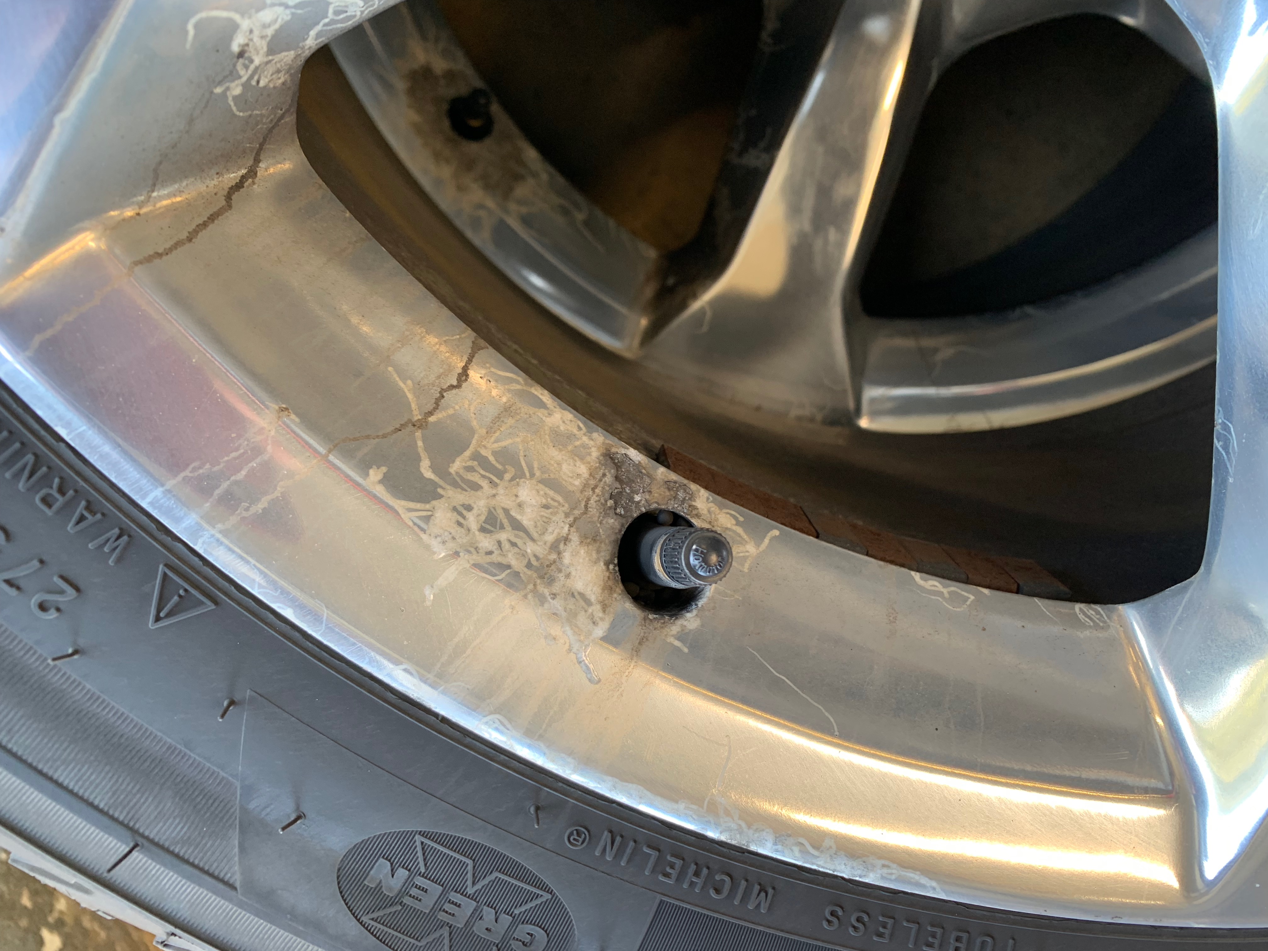

Moi, ça m'est arrivé. D'origine, il y avait deux finitions pour ces jantes: une normale microbillée, peinte et une version polie et vernie. Manque de bol, il est impossible de faire tenir du vernis sur une surface polie et tous ceux qui avaient cette option se retrouvent à un moment avec ce phénomène des "cheveux d'argent". C'est effectivement de l'oxydation qui se développe entre le métal poli et le vernis.
J'ai pas mal cherché, mais pas un professionnel que j'ai interrogé ne voulait (ou ne pouvait) refaire la finition polie. De toute façon, je voulais les refaire en noir pour aller avec la capote noire, je me suis donc adressé à un spécialiste. Bien que ça ne se voit pas trop, ils en ont bavé pour les remettre en état, mais le résultat est parfait, elles ont l'air neuves.

J'ai demandé à Strasbourg-carossier : Une burne = 4500 € . Motif , il ne connait personne dans la région qui le fasse et voulait envoyer mes jantes à Paris . :doh: :o

DPA a écrit : ↑24 juin 2022, 17:14 Moi, ça m'est arrivé. D'origine, il y avait deux finitions pour ces jantes: une normale microbillée, peinte et une version polie et vernie. Manque de bol, il est impossible de faire tenir du vernis sur une surface polie et tous ceux qui avaient cette option se retrouvent à un moment avec ce phénomène des "cheveux d'argent". C'est effectivement de l'oxydation qui se développe entre le métal poli et le vernis.
Tant que la sécurité n'est pas compromise , ça ne me dérange pas plus que cela mais c'est moche , très moche .
