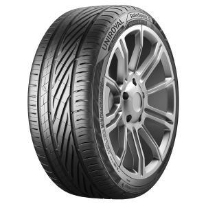

Alors, je ne connais pas ces pneus exactement mais sur mes Uniroyal à moi (la génération précédente, qui ont fait + de 30k km et qu'il me va falloir bientôt changer) y a un sens.
D'après la photo, la, je dirais que c'est un pneu gauche, vu les rainures.

En gros ça me fait comme un pneu dégonflé !
j'ai regardé sur le net et il n'y a pas de sens de montage et même sur le pneu il n'y a pas de flèche pour le sens de roulage !
