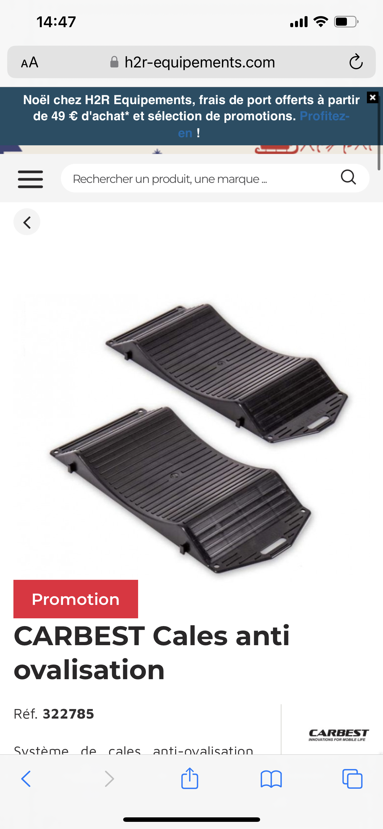

Ça serait pas des sortes de tapis en mousse très dense?
ou ça?

je viens de me commander 2 paires de cales comme ci-dessus, on verra si ça va ou pas
DPA
Messages : 1025
Re: Plats sur les pneus
Message par DPA »
Normalement, ça fait le job, car ça épouse l'arrondi des pneus qui ne reposent plus seulement sur un rectangle plus petit qu'une carte postale.
