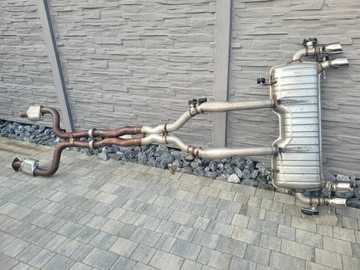

Je m'attaque à un sujet assez compliqué car à ce jour je n'ai trouvé aucune solution concrète pour le remplacement du catback d'origine de ma camaro dans le but d'avoir une meilleur sonorité.
Actuellement j'ai l'échappement sport (4sorties) d'origine avec le code option NPP et l'AFM.
Le composition du catback d'origine est en une seule partie avec les catalyseurs secondaires, ça ressemble à ça

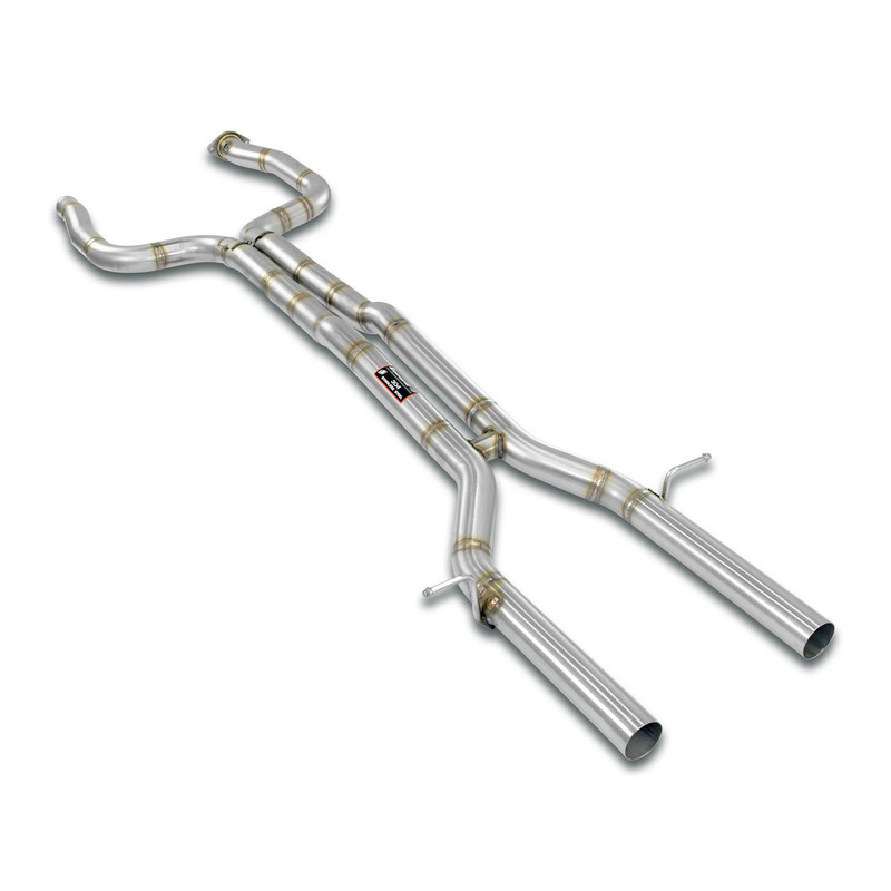

Comme il est en une seule partie et que je ne veux pas le couper, j'ai pensé à installer ceci à la place

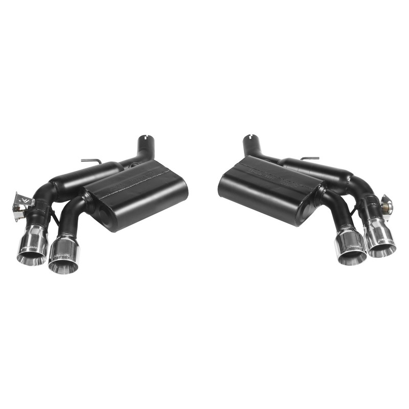

et celà
Le supersprint est intéressant car il se connecte directement à l'échappement d'origine après les catalyseurs secondaire sans aucune modification ni coupure.
Le silencieux Flowmaster est pas mal non plus car il dispose des connecteurs pour les valves d'origine et à l'air de se connecter au supersprint.
Admettons que ces deux parties s'assemblement parfaitement.

Sur la première photo , la tubulure semble écrasée , pincée . C'est normal ?

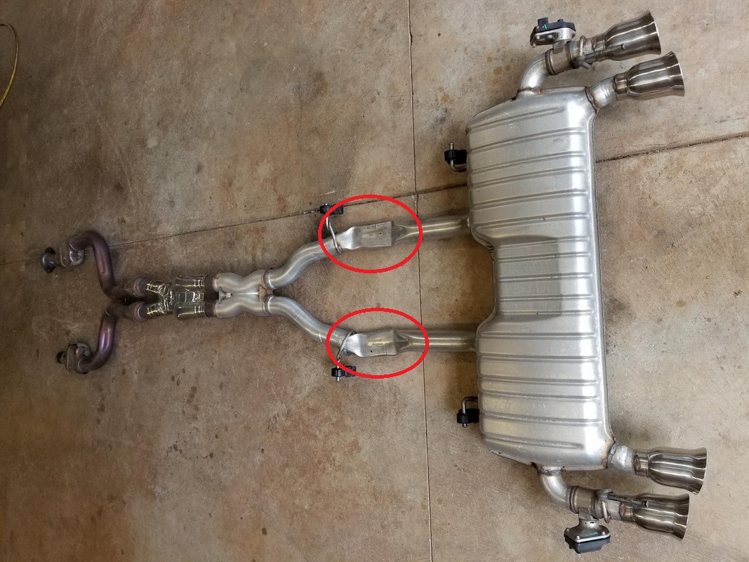

Si tu parles de ça :
Ici, je pense que ce sont des valves qui s’ouvrent en mode SPORT pour la sonorité et qui n’ont pas lien direct avec l’AFM.
C’est le cas sur la ligne d’origine d’une ZL1 GEN5 équipée de valve pneumatique qui s’ouvrent en mode SPORT.
J’ai une ligne Magnaflow non équipée de ces valves. Les tubes d’air de commande des valves sont eux toujours présents dans sous les ailes AR.

Non , je parle du pincement en amont du gros silencieux à 30 CM .

Comme CAMAZAL67 moi ça me choque ces écrasements :o
