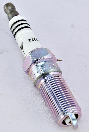

Bonsoir,
Les bougies NGK LTR5IX-11 (4344) - Iridium IX sont-elles compatibles avec une Camaro 2.0L turbo 2018 ?

Alain a écrit : 27 sept. 2024, 22:20 As-tu vérifié sur Google ?
Comment vérifier, celles d'origine sont des ACDELCO 41125.
Messages : 12634
Re: Question sur le remplacement des bougies
Si l'écartement de l'électrode est le même et que celle d'origine est aussi iridium, alors oui...
