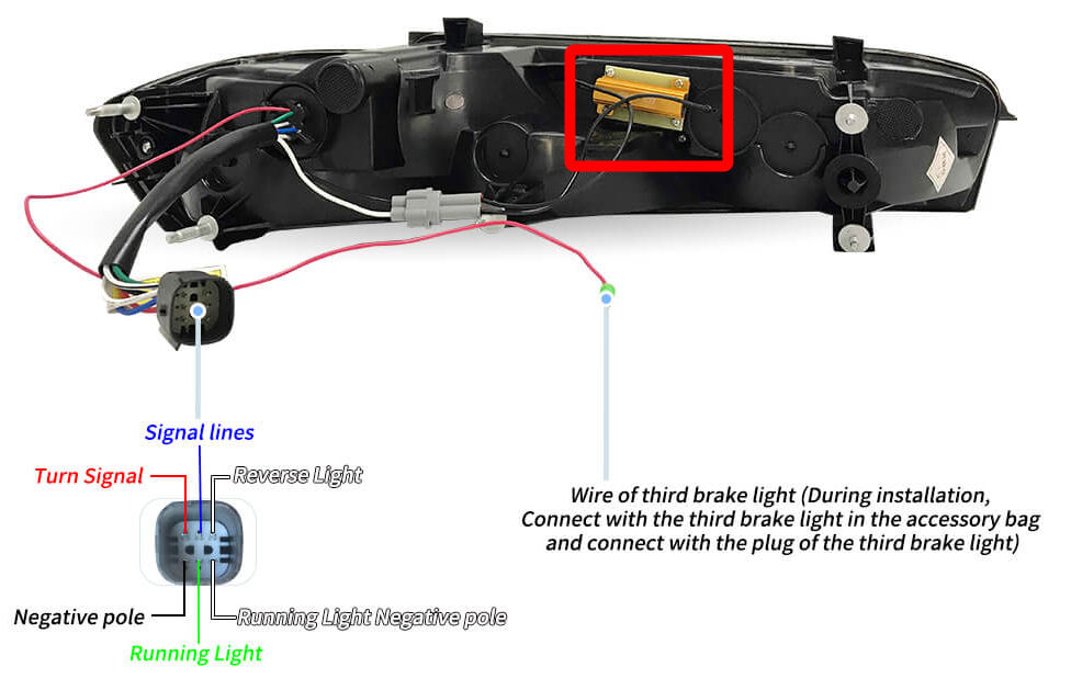

j'ai des feux arrières à LED, j'ai le clignotant droit qui clignote rapidement, est-il possible que la résistance du feu soit responsable de ce clignotement rapide ?
La résistance est une 50W 6 ohm, puis-je la remplacer par une 50W 50 ohm ?

Ça clignote parce que la consommation n'est pas assez grande... Or ta résistance n'est déjà que de 6 ohms, ce qui est très faible et elle est donc déjà traversée par 2 ampères, ce qui est beaucoup !
Mathématiquement, faudrait plutôt encore baisser la résistance à 3 ohms mais là les 50 watts font être justes (48 nécessaire), ça va chauffer et il faudrait qu'elle soit fixée sur du métal pour dissiper la chaleur et non sur du plastique car le corps métallique de la résistance ne se suffit pas à lui même pour dissiper la chaleur.
Surconsommation, chauffe, risque incendie, pas bien bon tout çà...
Ou alors si ça ne le faisait pas au départ, c'est quelle a claquée (sûrement à cause d'un échauffement) et donc qu'il n'y a plus de courant qui passe au travers.

Je confirme que ça chauffe énormément et que ça peut même faire fondre le plastique

Voilà j'ai remplacé la résistance 50W 6 Ω par une résistance de 100W 6 Ω, elle est un cm plus longue que la 50W, mais s'adapte parfaitement sur le PCB, le clignotement rapide de ne se fait plus.
une fois démontée, j'ai mesuré la résistance qui était sur le feu, celle-ci fait 6,6 Ω, en continu elle sonne, ce qui veux dire qu'elle n'est pas cramée.
Ce que je ne comprends pas, c'est pourquoi elle est bonne en mesure et ne fonctionne pas une fois raccordée.
