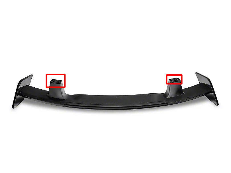

J'ai les fixations de l'aileron qui fuit, quel colle puis-je mettre pour faire un Joint d'étanchéité ?

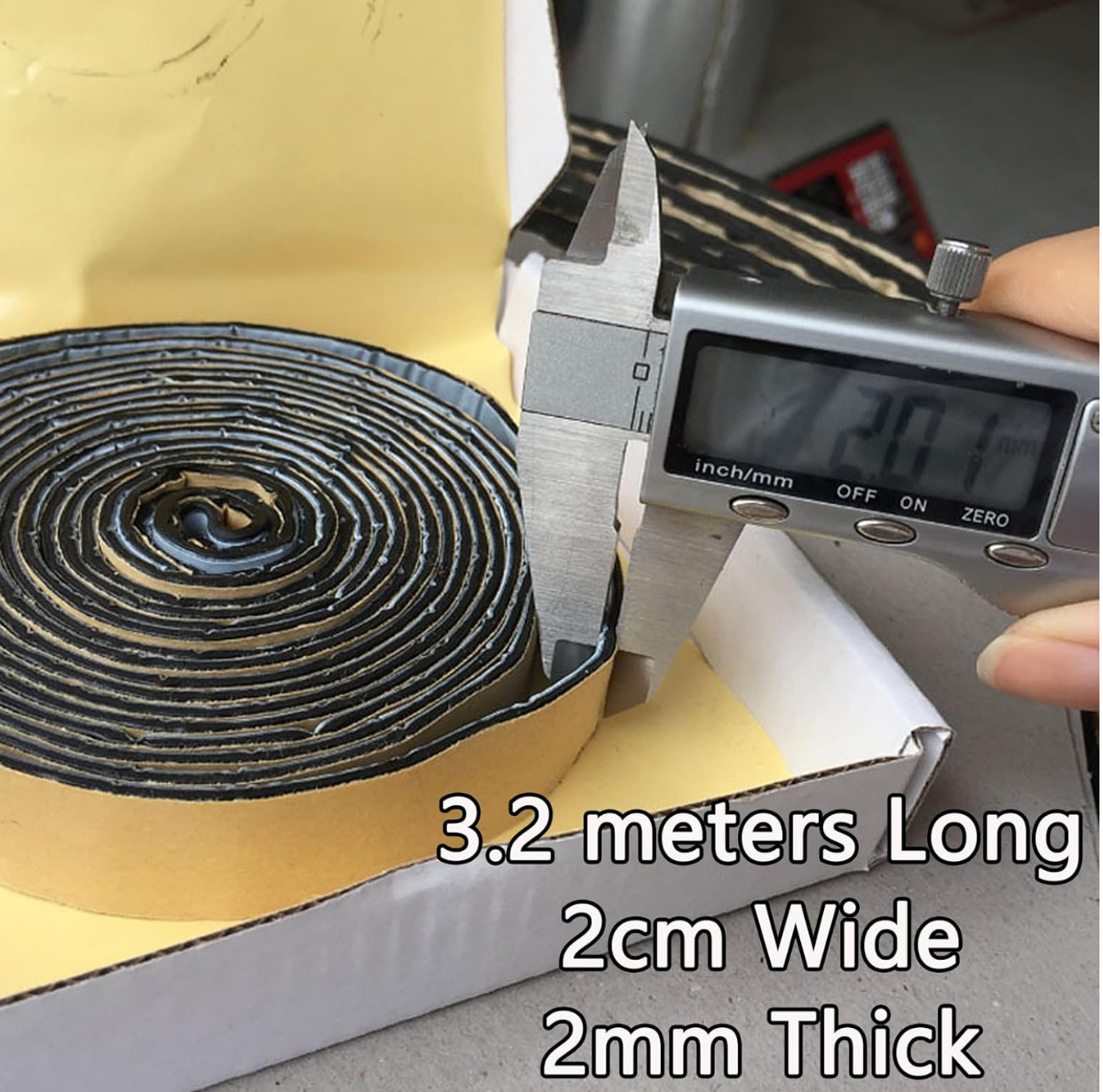

Ceci conviendrait-il ?
Ruban Butyle, Joint Pare Brise, Joint Carrosserie pour Pare-brise De Porte De Fenêtre De Phare De Camion Automobile,
Re: Joint d'étanchéité
Avec un gros joint comme ça, tu risques de ne pas faire quelque chose de très propre... Je partirai plus sur du silicone toiture en cartouche (c'est noir), super étanche, ça reste souple donc pas de décollement du aux vibrations.

Il ne fait que 2mm d’épaisseur.
