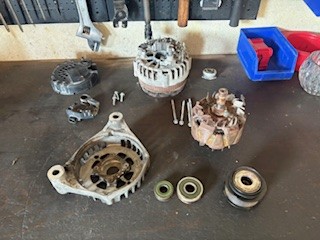

bonjour a tous, depuis quelques temps j'avais un bruit de courroie a froid qui s 'estompais a chaud, jai commencer par remplacer la courroie d'accessoires , puis les galets ( tendeur et enrouleur) mais le bruit est toujours présent, ce Week end en rentrant du rasso des pistons aubois le bruit c'est manifester a chaud, du coup je me suis remit dessus et j'ai trouver le problème

Ton alternateur est dans cet état là sur une 2014 ?? :bigeyes: :doh: :'(

Re: bruit de courroie a froid
Message par fanfan »
oui
mais une fois les roulement remplacer il sera tout neuf
Moteur lavé au Karcher d'un peu trop près et trop souvent par l'ancien propriétaire ? :hein:
certainement en plus il est placer en bas et ya pas de carter de protection donc si on roule sous la pluie il s'en prend pas mal
P’tain, j’ose pas imaginer dans quel état est le miens vu qu’elle roule dans la merde blanche depuis le jour de sa sortie de la concession. :bigeyes:
