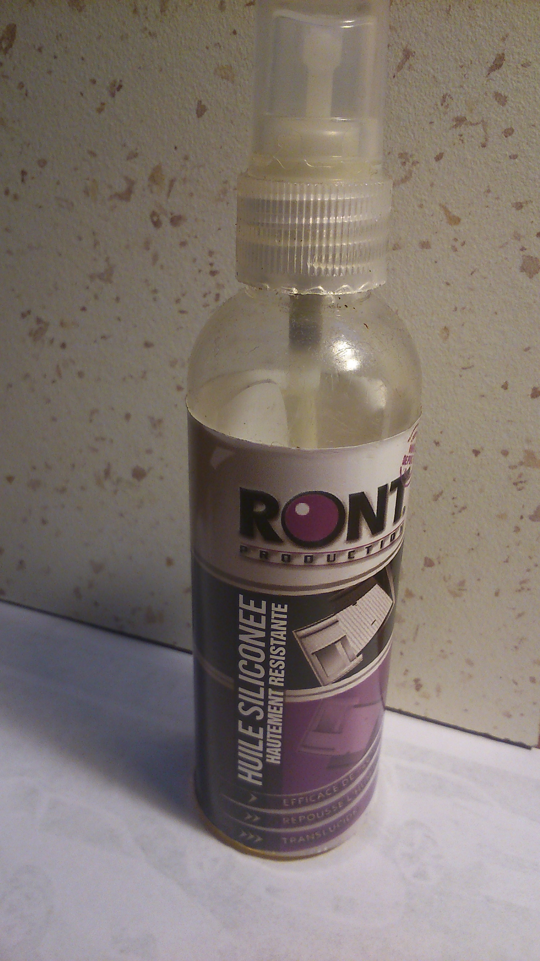

Et pour les joints de portes et du coffre, j'utilise ceci, idem aussi, tous les 6 mois :

Tu trouve ca ou?

Je ne sais plus si c'est Feu vert ou Norauto pour l'huile de silicone, vu que le flacon (100ml) dure assez longtemps compte tenu de la (faible) quantité utilisée à chaque fois, et vu aussi que j'ai la mémoire qui flanche... :) Quelques gouttes suffisent, à étaler le long des joints avec un chiffon, ou du papier d'atelier. Ou alors, on peut l'utiliser en version spray, il y a un diffuseur, mais bon, ça en vaporise un peu partout autour du joint, et moi je préfère vaporiser sur un chiffon, puis huiler ensuite en lissant le joint par qq allers retours entre le pouce et l'index .
Voici ce qui est écrit sur l'étiquette :
"Huile lubrifiante, protectrice et isolante. Ne sèche pas à haute température et ne durcit pas au froid. Repousse l'eau et assure une protection anticorrosion et une bonne étanchéité. Pulvériser aux endroits à lubrifier. Faire fonctionner l'appareil. Recommencer l'opération si nécessaire"
C'est un produit qui m'avait été conseillé par un pro pour les joints de portières, anti-vieillissement et améliorant l'étanchéité. Après, je pense que toute huile de silicone, quelle que soit la marque, devrait faire l'affaire. Et cela ne prend que 15 à 20mn pour faire le tour du véhicule...
Nos Camaros méritent bien ce petit soin de beauté, non?? :bounce: :bounce:
