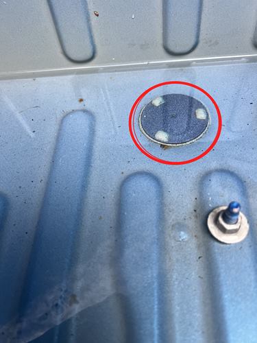

J'ai de nouveau de l'eau dans le coffre.
À quoi servent les bouchons dans le coffre (entourés en rouge) ?
Puis-je les retirer et les remplacer par ceux recommandés par GM ?
Re: Eau dans le coffre
Ben si c'est recommandé par GM, je ne vois pas où est le problème, c'est même sûrement ce qu'il faut pour évacuer l'eau !

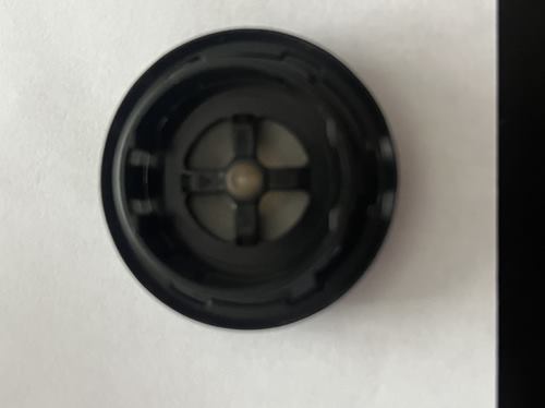

Indiana a écrit : ↑28 mars 2026, 10:53 Ben si c'est recommandé par GM, je ne vois pas où est le problème, c'est même sûrement ce qu'il faut pour évacuer l'eau !
Ce que je voulais dire, c'est si ses bouchons (encerclé de rouge) qui sont déjà installés, servent à quelques chose ?
Chez GM ils disent qu'il faut percer deux trous de 30mm et installer les bouchons noir, l'inconvénient ils se placent par en dessous.

CAMAZAL67 a écrit : ↑29 mars 2026, 12:03 Il y a 2 tuyaux 1G et 1D situé légèrement en AR des Hauts Parleurs qui relient l'évacuation de l'eau .Parfois ,il y en a un (le droit ) qui se décroche et du coup , j'ai plein d'eau après une forte pluie ou le marcher .
C'est une configuration pour une génération 5 !
C’est quand même bizarre ces infiltrations d’eau qui sont récurrentes, et vu que GM n’a visiblement pas reussi a régler ce problème qui doit être connu chez eux, on peut effectivement douter de l'efficacité de ceux que tu montres, mais as-tu vraiment un autre choix ?
Par contre, j’ai trouvé chez temu un lot de bouchons de différents diamètres, tu peux éventuellement en acheter un et le découper pour t’assurer de l'efficacité des autres.
