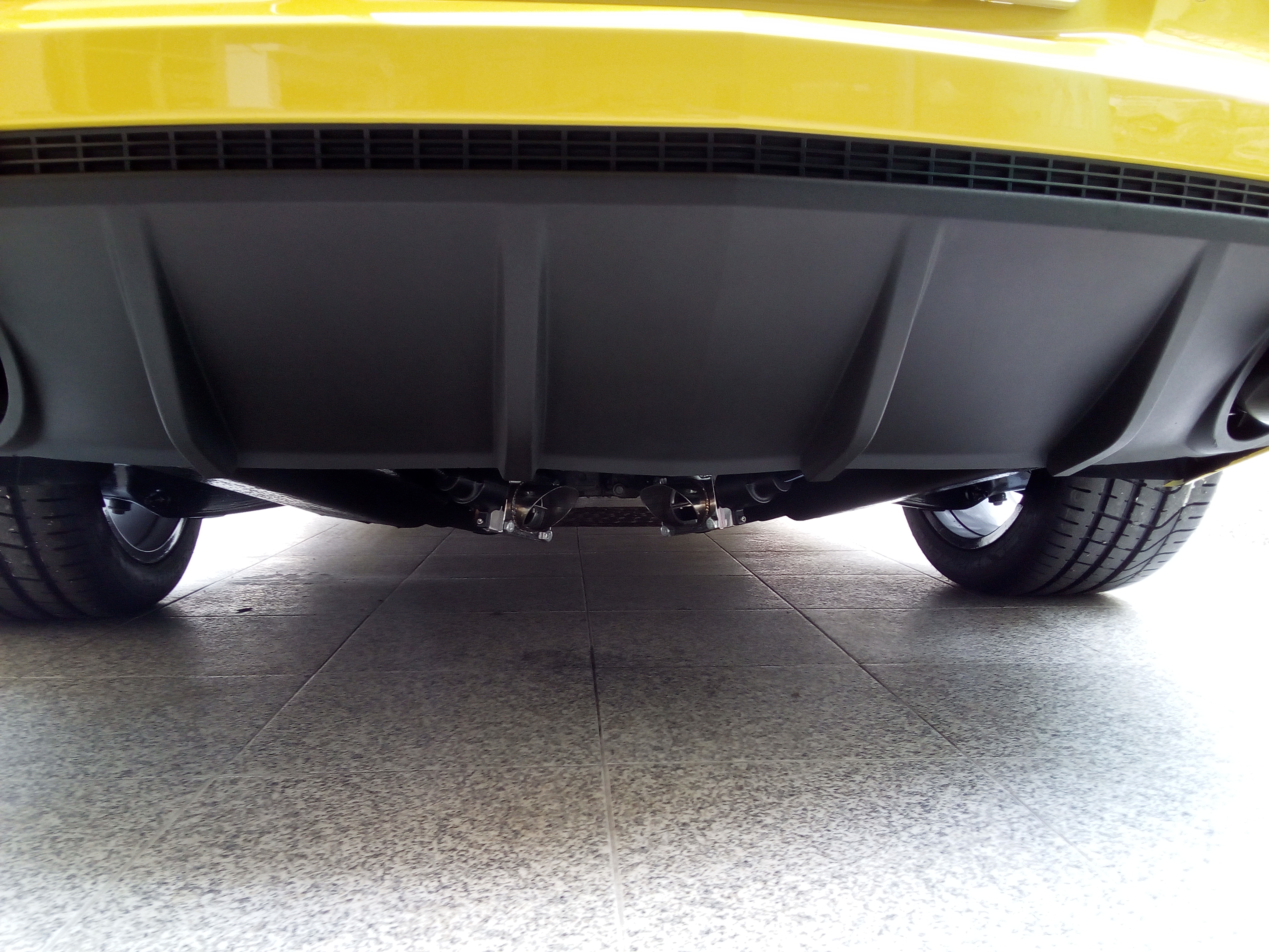

Quelques photos de la pose des cut avec tlc
Une fois bien soudé pose de peinture ( en pot) haute température pour bien protéger le tout.
cut pas trop visible , il faut bien se baisser pour les voir...

photo dessous

andzy
Messages : 595
Modele : Camaro SS 2012 BVM
Localisation : ile de france
Message par andzy »
Inferno a écrit : ↑21 juin 2021, 21:04 IMG_20180629_152309.jpg
Sympa les doubles sorties, le look est hyper agressif j'aime bcp. :good:
Concernant Le bruit des cut juste derriere les catas , il est effectivement plus puissant car il benefice de plus de pression car plus proche des collecteurs.
