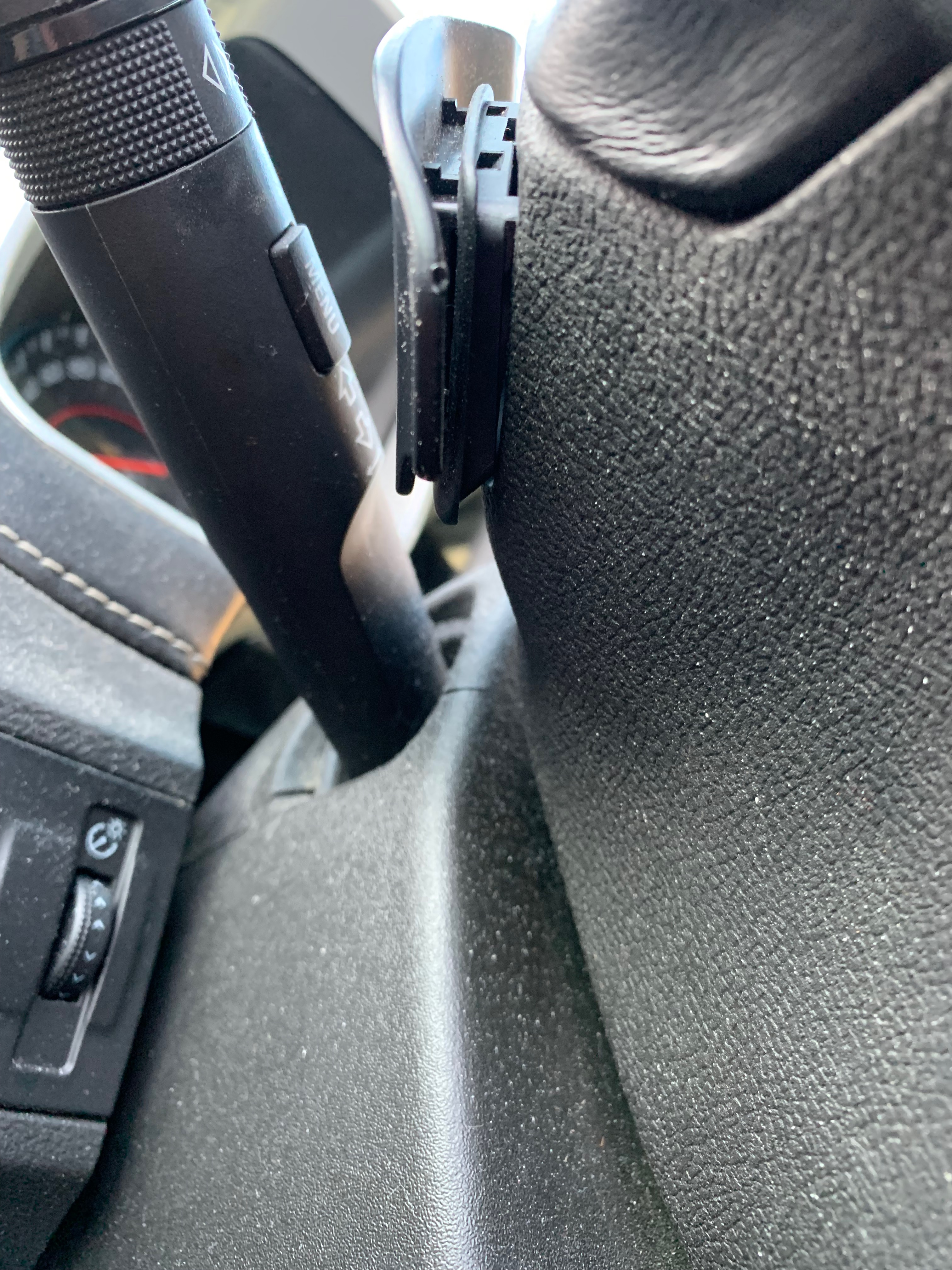

PALETTE AU VOLANT DÉFAILLANTE

On dirait bien que tu as déboités le truc ou casser une patte quelque part... Ça ne se "renfonce" pas ?

J'ai essayé de renfoncer mais non .
A savoir , bannir ces extensions de palettes .( et ne pas perdre la clé alen qui va bien

Ta palette ne serait pas simplement dévissée ?
j’ai déjà mis quelques coups de genou dans les miennes, mais tout ce que j’ai eu, c’est devoir remettre une des extensions qui était tombée, mais pour pas qu’elle n’accroche trop bien, j’ai mis un bout de double face pas très épais, et ai vissé chacune des 4 vis à la même profondeur, ce qui fait qu’il n’y a que la partie conique de ces vis qui retiennent les palettes, j’avais juste merdé en installant la première en vissant trop une des vis qui avait marqué la partie inférieure d’une des palettes d’origine.
Ça doit faire au moins 6 ans que je les ai, et franchement, rien à signaler de négatif, mais bon, t’as des jambes plus grandes que les miennes alors c’est sûrement plus avantageux pour moi…

Je confirme .

Un ami m'a prêté un jeu de clé alen et ai pu démonter les extensions .
Si quelqu'un connait les références de la palette gauche pour Camaro 2014 ???

Il semblerait que ça devrait être enfoncé jusqu'au rebord (après les 2 trous carrés qui étaient peut-être des pattes avant que tu leur mettes un coup de genou !)
T'as du y aller franco !

Je regarde sur mon Haynes s’ils disent quelque chose sur la référence

Bon ben ils indiquent comment virer le levier de vitesses sur la BVA mais rien sur les palettes, vais chercher ailleurs, par contre, je pense qu’ils vendent les palettes par paire

Regarde la page d’avant, j’ai mis une photo (en Anglais) de la procédure montage/démontage et aussi dit que Freedo avait remplacé les siennes.
