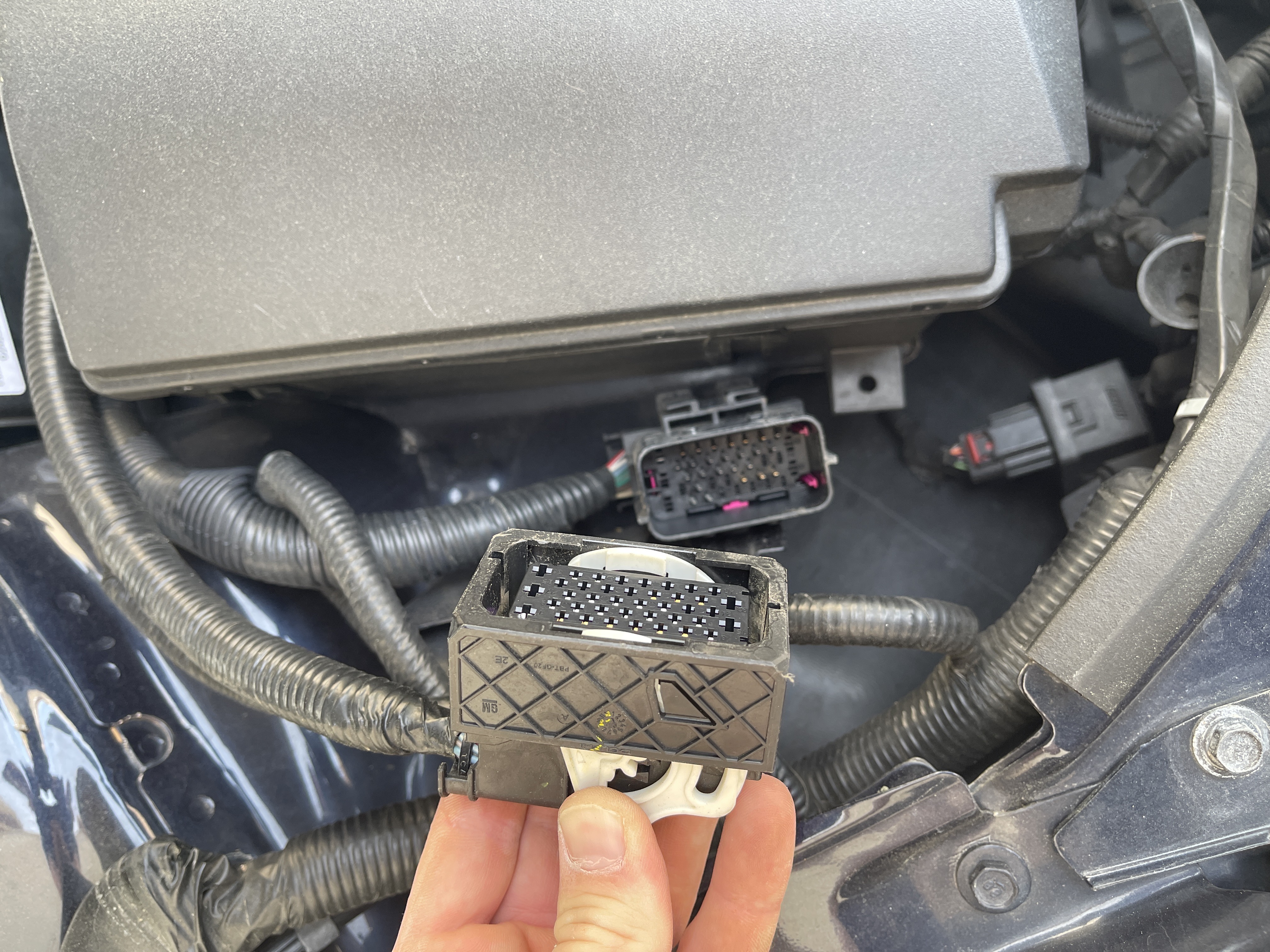

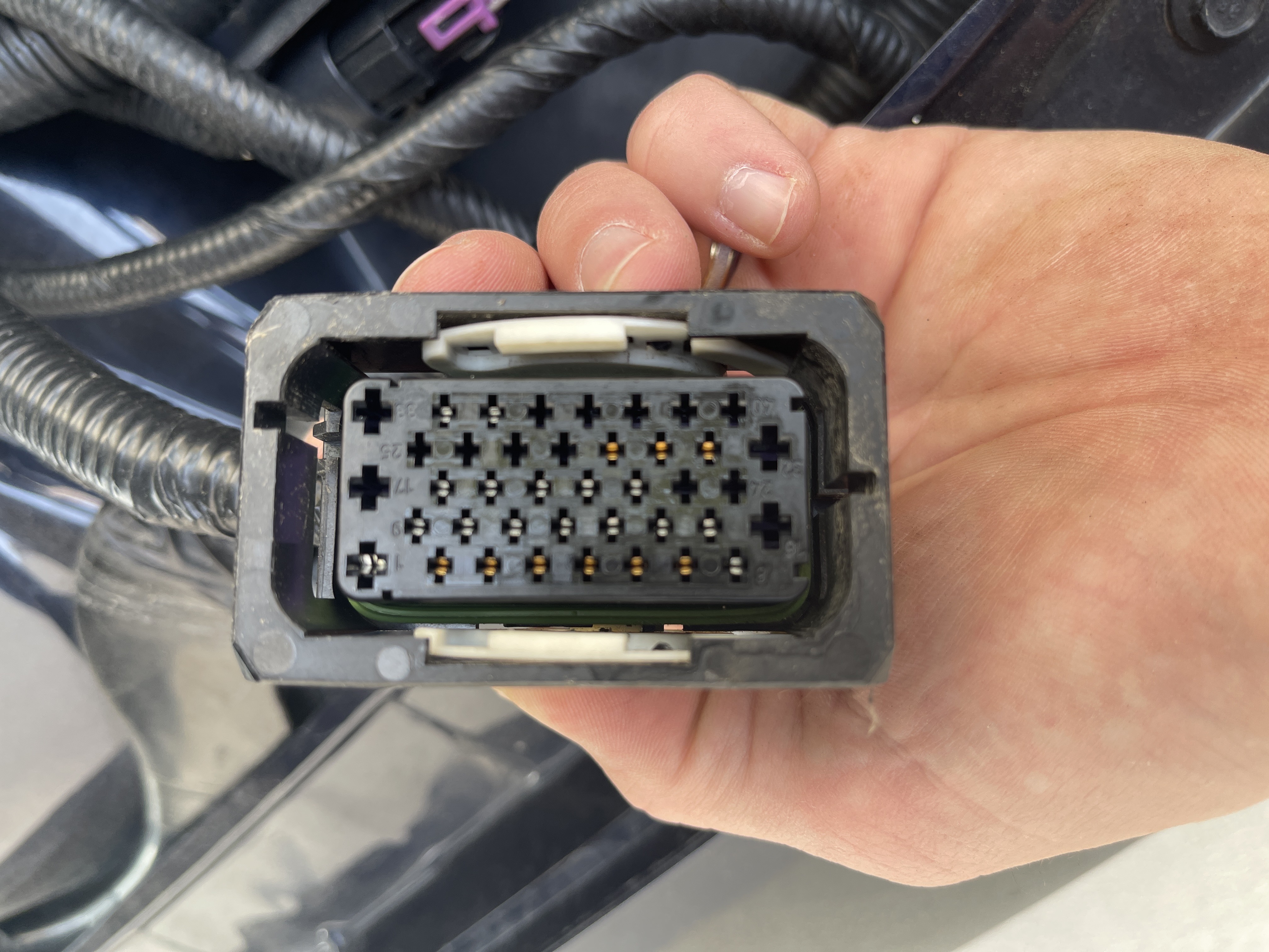

Donc sous ce capot je pense avoir tapé sur les connecteurs suivant :
- Connecteur a coté de la boite a fusible (celui que je pense être le fauteur de trouble mais sans certitude (car chatGPT me dit qu'il ne regroupe pas forcément tout les signaux).

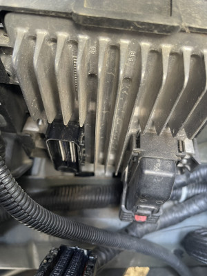

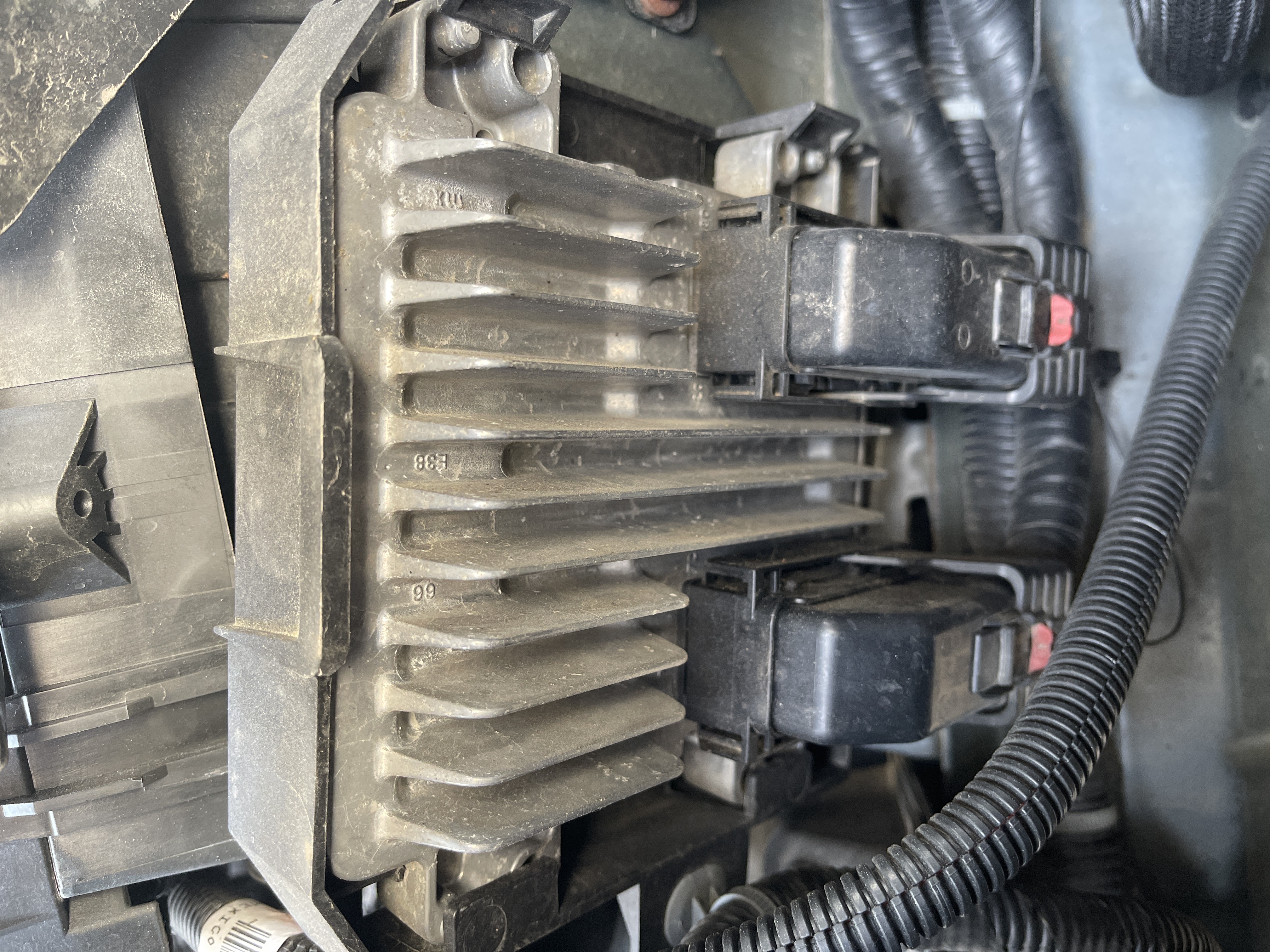

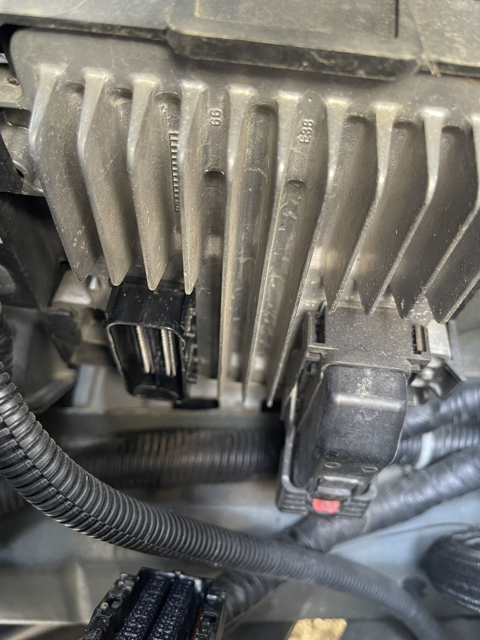

- Les deux connecteurs de l'ECU (je suis pas certain de les avoir touchés la seconde fois)
- Le maxi connecteur entre la bais moteur et l'habitacle que je ne pense pas avoir trop touché car inaccessible.
Ou tout autre connecteur si vous avez des idées ?

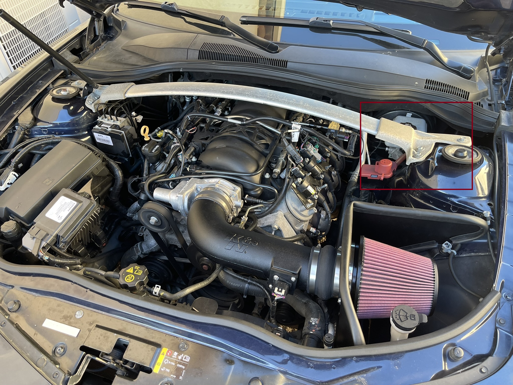

Mon faisceau a l'air modifié a cause de la reprog éthanol (fil supplementaire sur l' ECU) , ca pourrait aussi être lié a ça, je n'en sais trop rien... J'aimerai identifier le bon connecteur qui pourrait regrouper toute ces erreurs. ensuite je sais pas trop il faudra améliorer la connexion, peut être le démonter et vérifier les fils ? en tout cas visuellement rien n'était abimé.
Peut être ouvrir les gaines du faisceau, et vérifier que les modifications s'il y en a sont bien réalisées ? Je ne peux plus mettre le capot moteur , d'après l'ancien proprio c'est lié a la reprog éthanol qu'il avait fait faire, mais je ne sais pas vraiment en quoi consiste ces ajouts, modifs.

Le fil sur l'ECU doit être le fils de la sonde Ethanol , mais je ne vois pas pourquoi le cache moteur ne peut plus se mettre !
Si tu as une reprog ou même un boitier E85 ça ne change rien au moteur, tu ne rajoute au mieux qu'une petite sonde sur le circuit d'alimentation, la reprog en elle même se fait a l'intérieur de l'ECU par l'électronique , ou pire tu as un boitier E85 mais là c'est pareil c'est assez petit et ça tient n'importe ou dans le compartiment moteur !
Elle n'est pas au GPL ( ou LPG ) des fois car là ça rajoute pas mal de trucs sur le moteur , mais jamais ça ne gène le cache moteur , il y a forcement une autre raison
