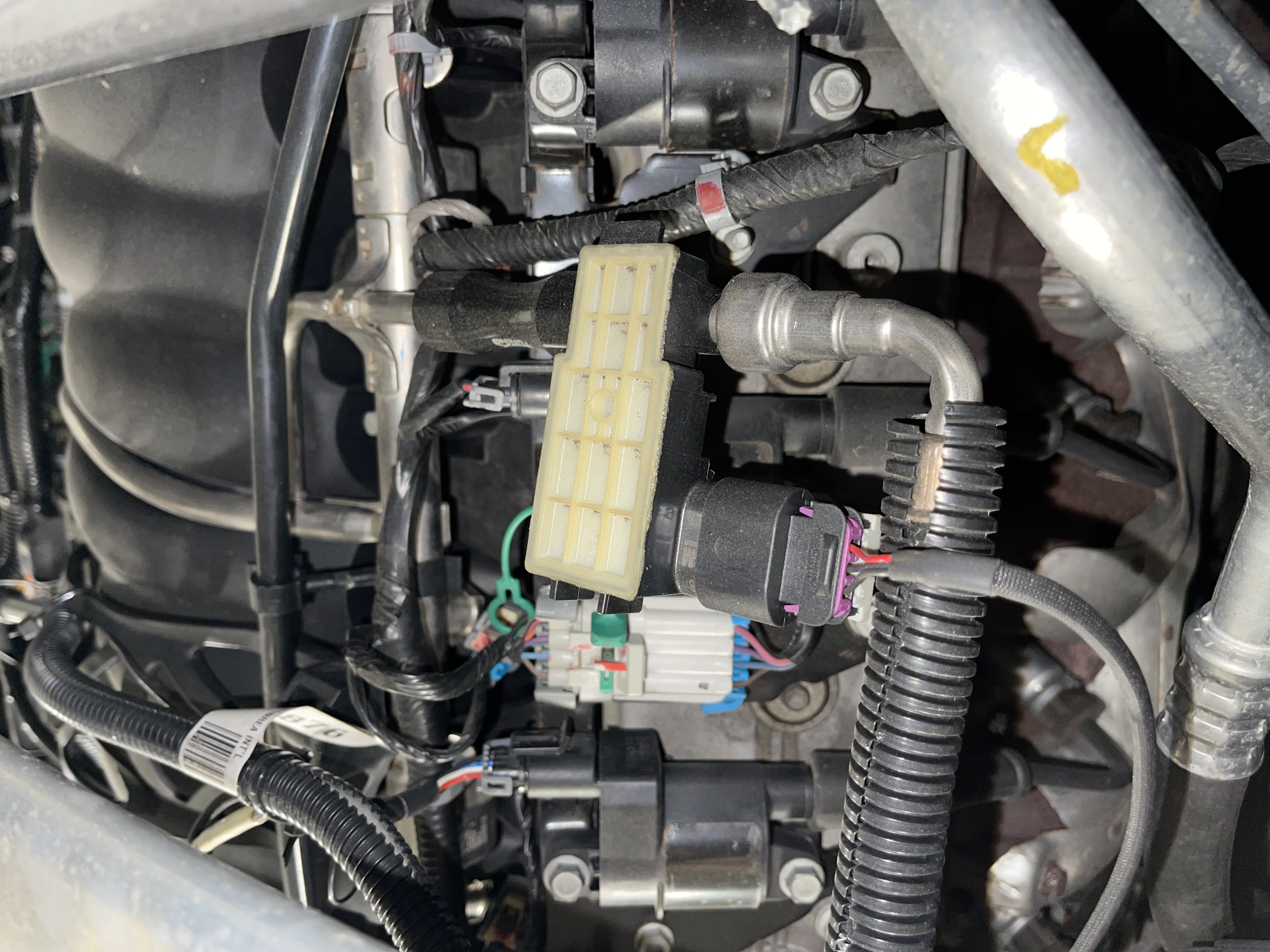

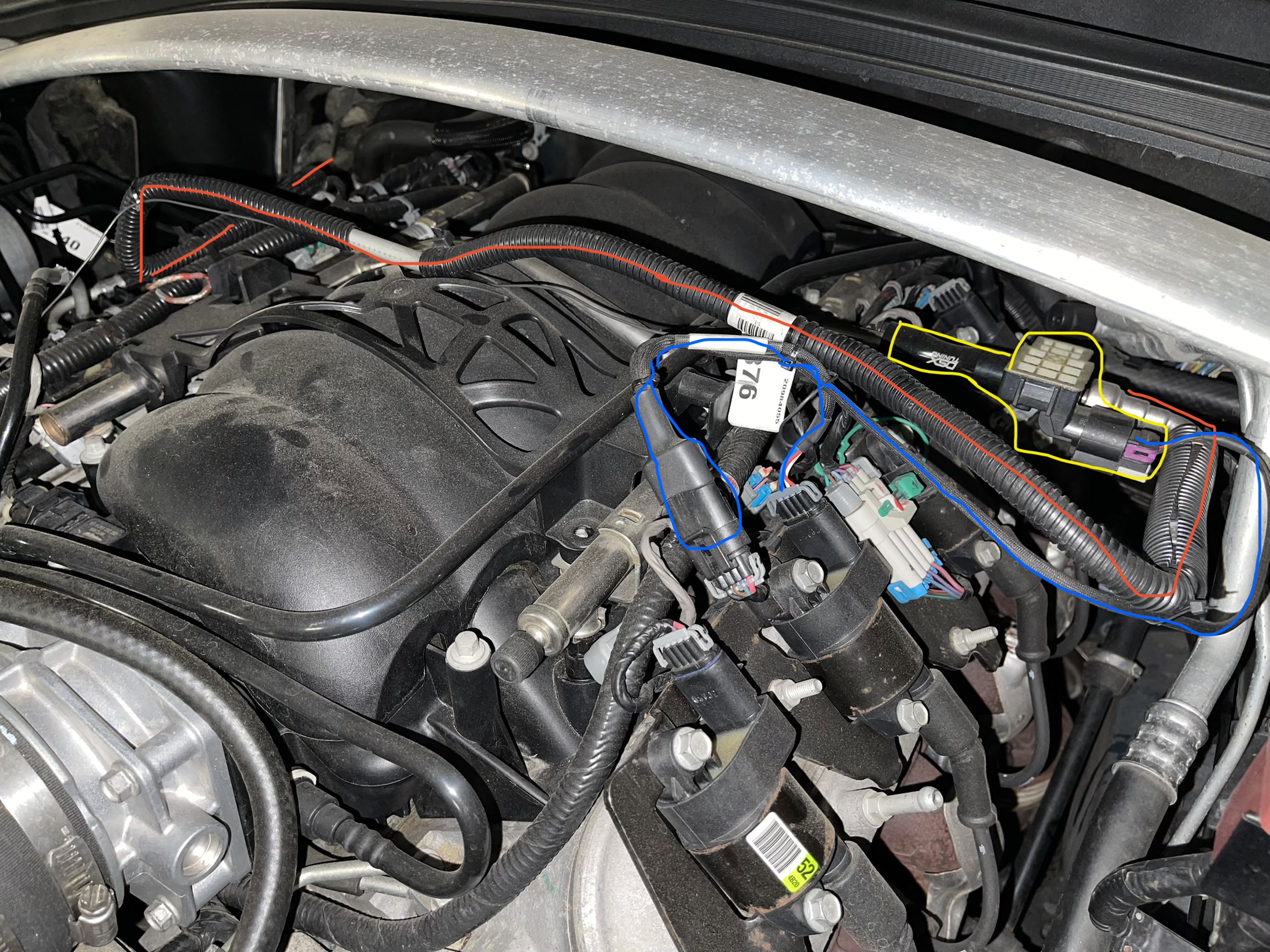

Merci pour ton rapide retour, ce qui m’a fait penser que le faisceau moteur était modifié c’est qu’il y a des scotchs gris sur certains fils un peu partout et du scotch noir aussi mais c’est peut être pas vraiment modifié plus que cela je sais pas vraiment.
Dans les papiers de ce qui a été fait j’ai ça : Donc normalement bien une reprogrammation avec sonde.
Si je dis pas de bêtise le kit est la :
Avec en bleu le petit morceau en plus , depuis lequel part le
Fil supplémentaire vers l ECU , en jaune ce que je pense être la sonde , et le truc qui gêne je pense le cache moteur c’est le tuyau métallique qui est en rouge et qui repart de l’autre côté …. Je sais pas trop si je pourrai le modifier ou le refaire d’une autre manière ….
Un autre angle : Je suis preneur si vous avez des idées
Sinon pour mon souci de base, où regarder en priorité ?
Merci beaucoup !
