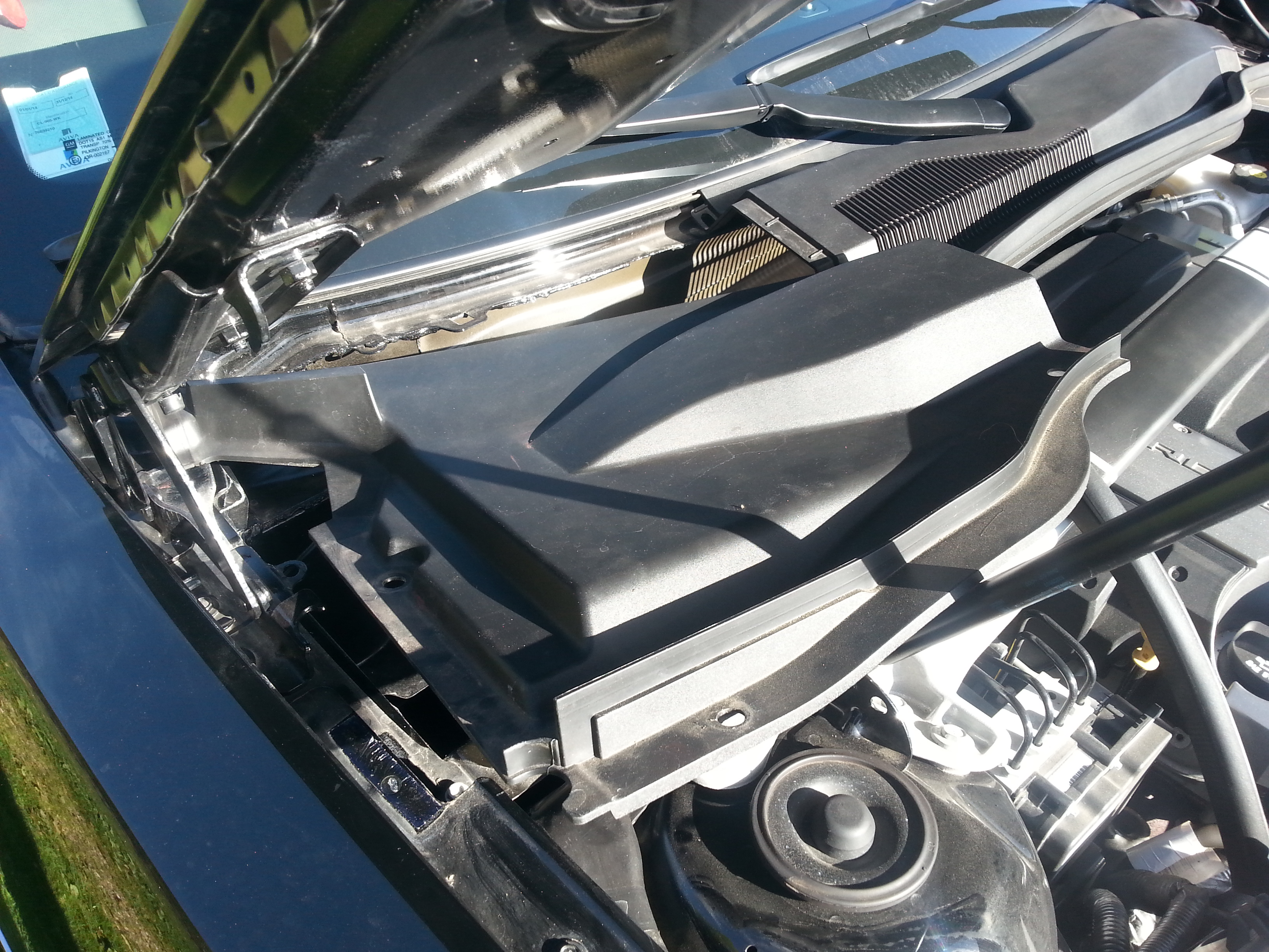

Tout d'abord la localisation ! Dans le compartiment moteur, tout en haut à gauche, face à la voiture :
Il faut retirer le joint sur la partie qui couvre le filtre, puis faire sauter (en 2 temps, d'abord la partie intérieure puis extérieure) les 3 clips qui maintiennent le cache (cercles rouges). Ensuite, on soulève légèrement vers le haut, puis on tire vers l'avant (comme les flèches oranges) :

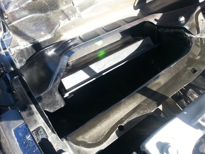

Voilà notre filtre habitacle accessible, il est recouvert/maintenu en haut par une pièce en plastique qui se déclipse facilement de chaque côté.
Il suffit de le faire glisser vers le haut, très simplement et de se rendre compte, que même en roulant beaucoup à la campagne, on en ramasse quand même pas mal en 2 ans !
