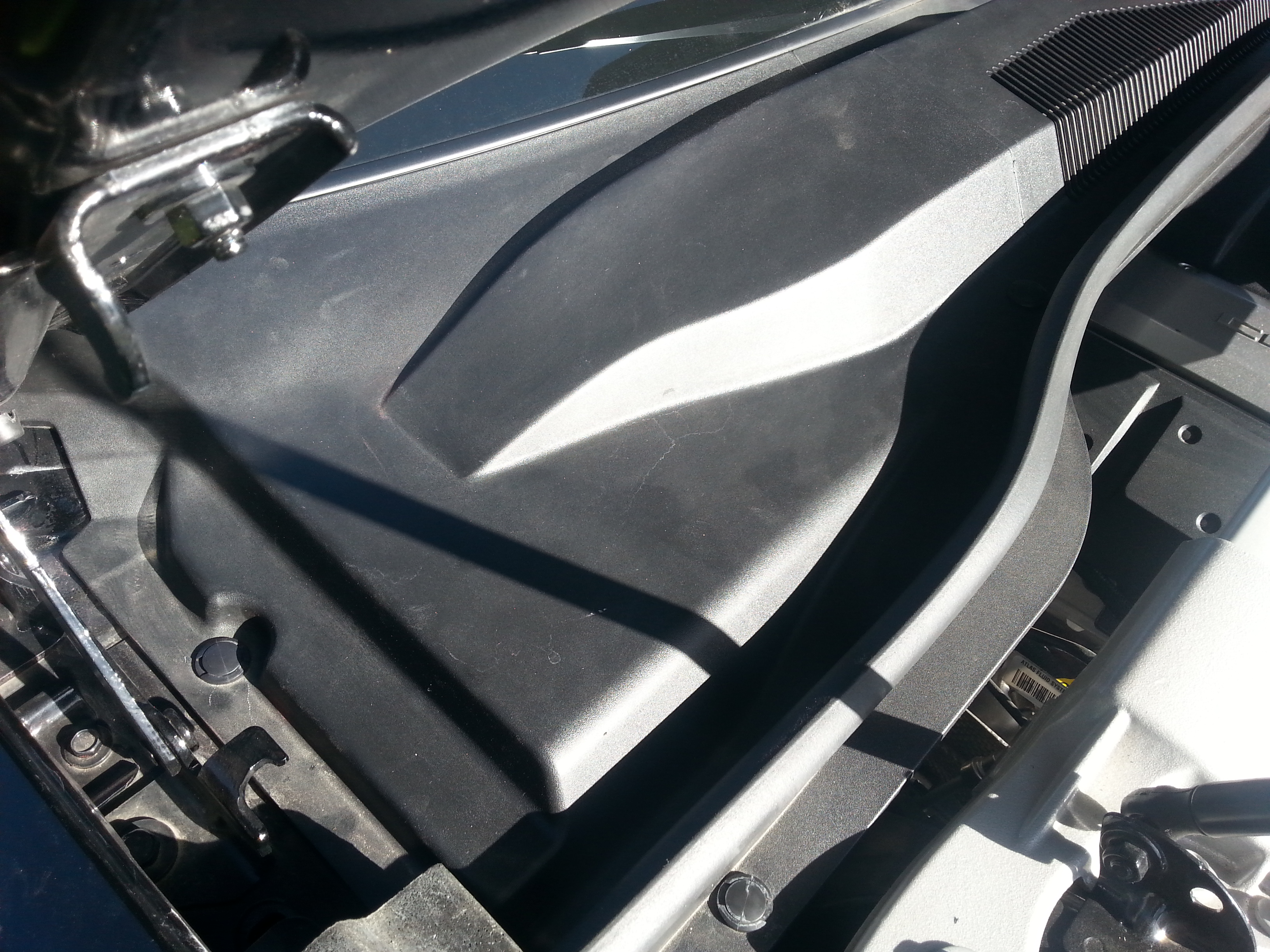

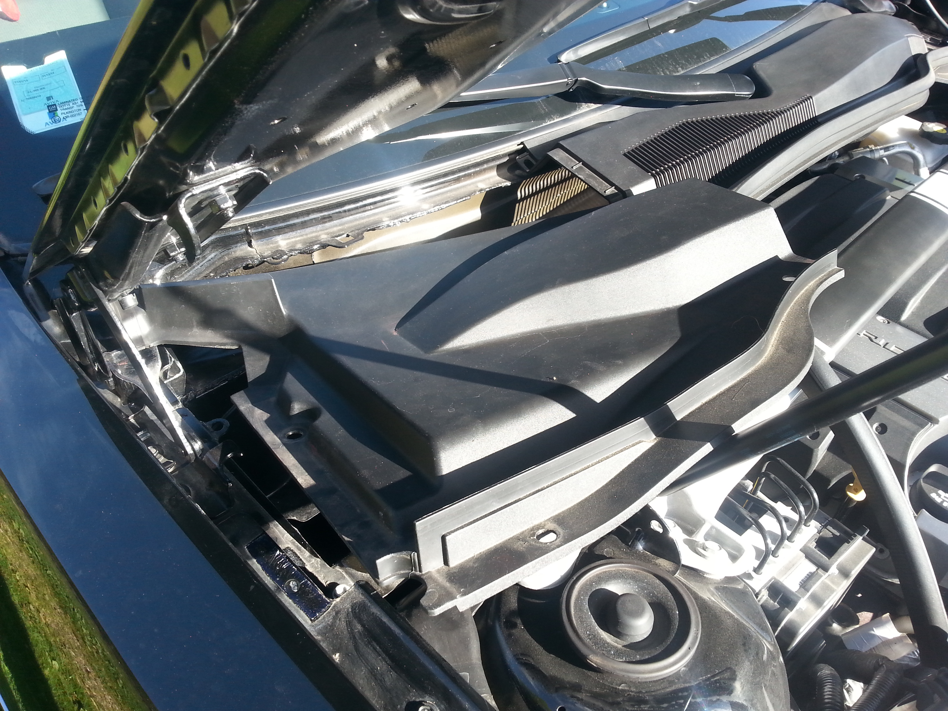

Tout d'abord la localisation ! Dans le compartiment moteur, tout en haut à gauche, face à la voiture :

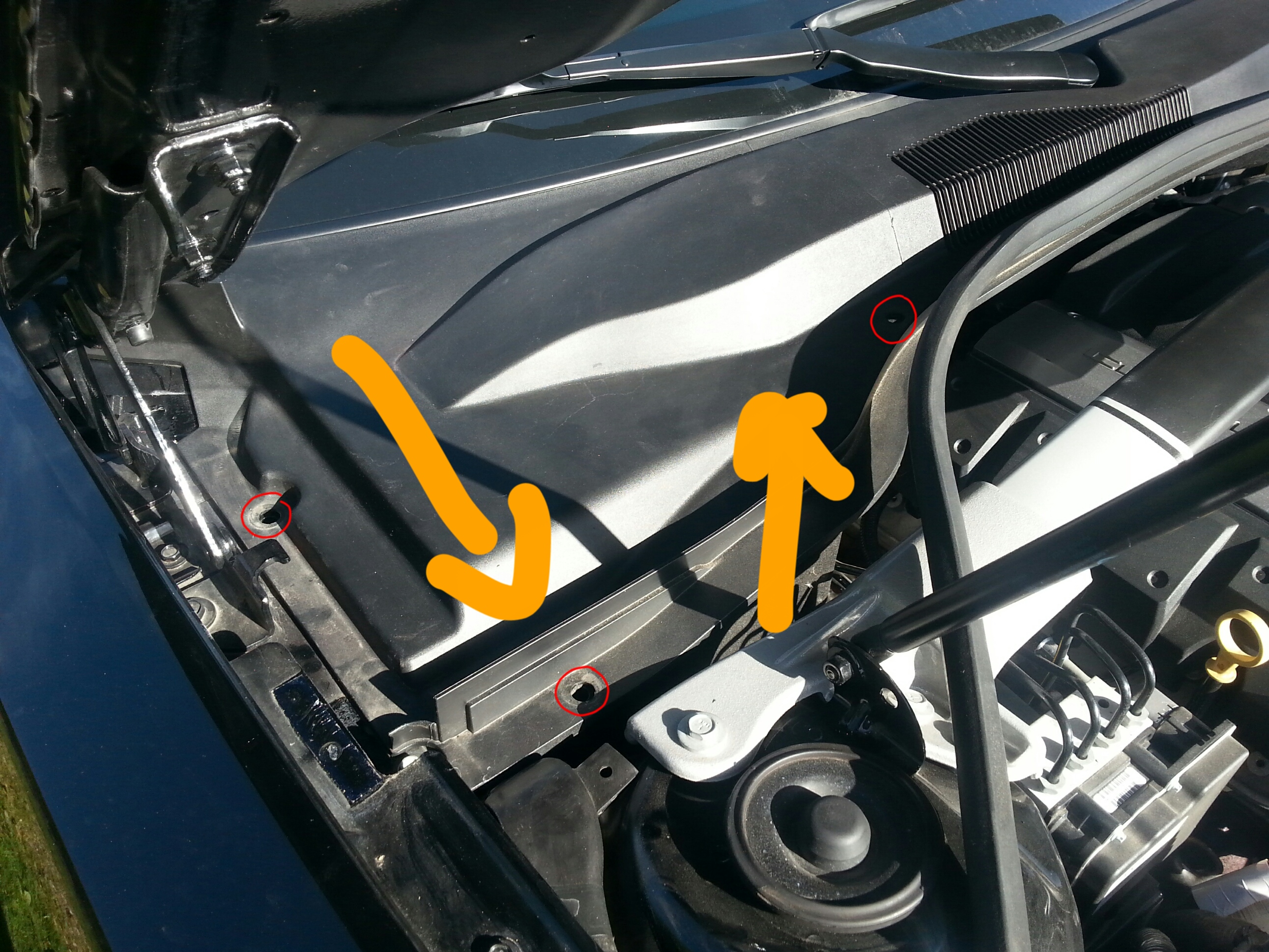

Il faut retirer le joint sur la partie qui couvre le filtre, puis faire sauter (en 2 temps, d'abord la partie intérieure puis extérieure) les 3 clips qui maintiennent le cache (cercles rouges). Ensuite, on soulève légèrement vers le haut, puis on tire vers l'avant (comme les flèches oranges) :

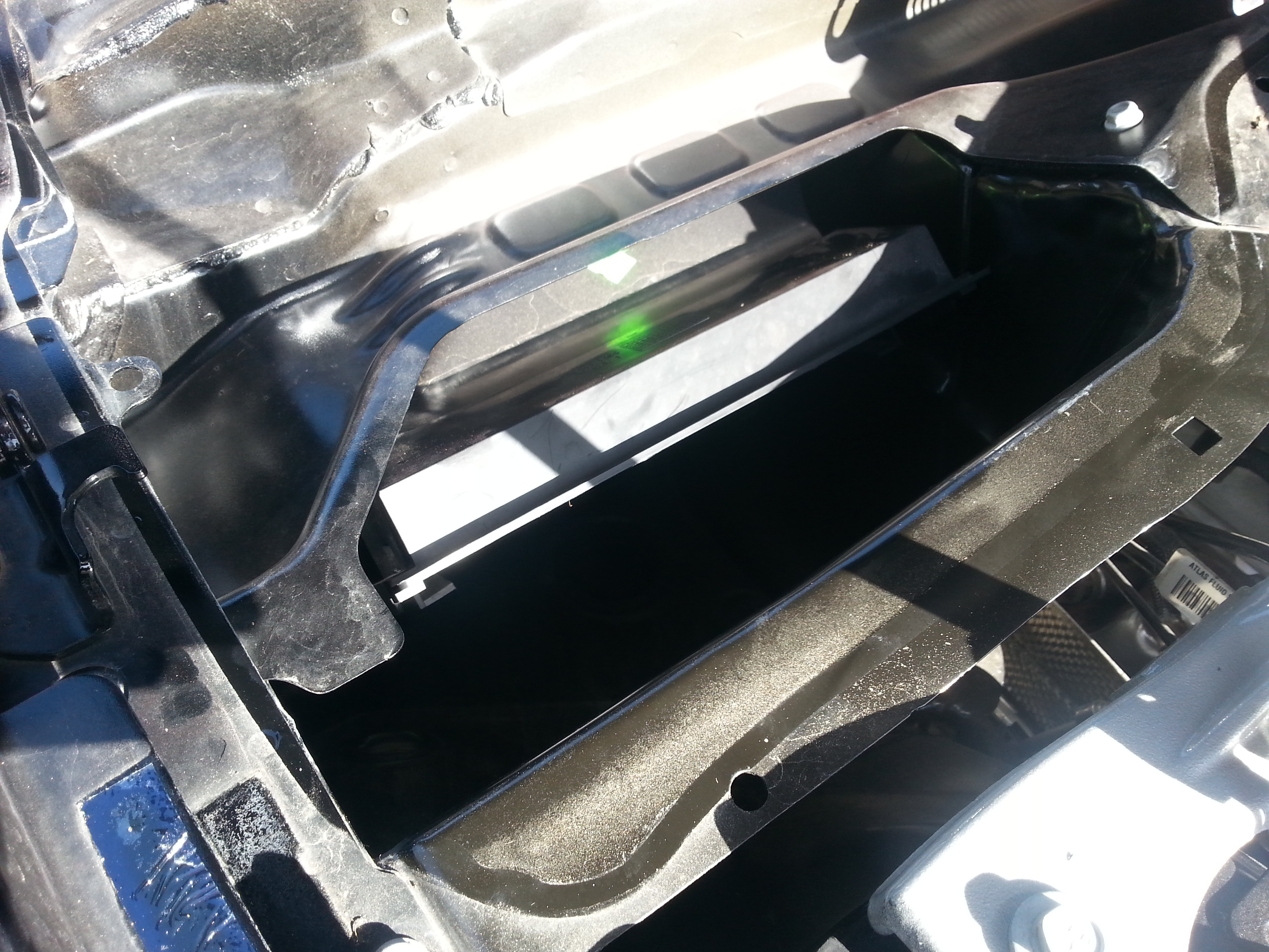

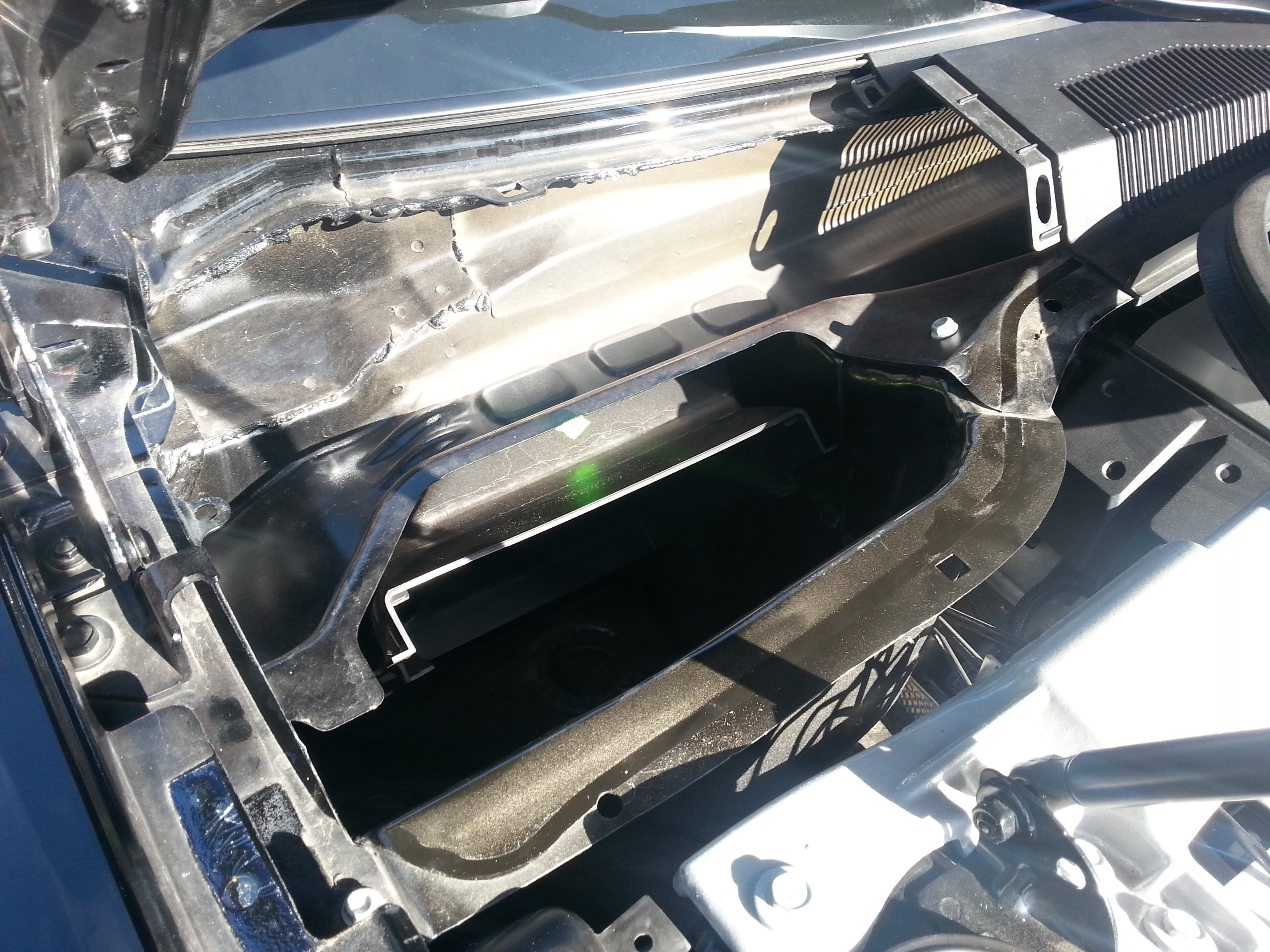

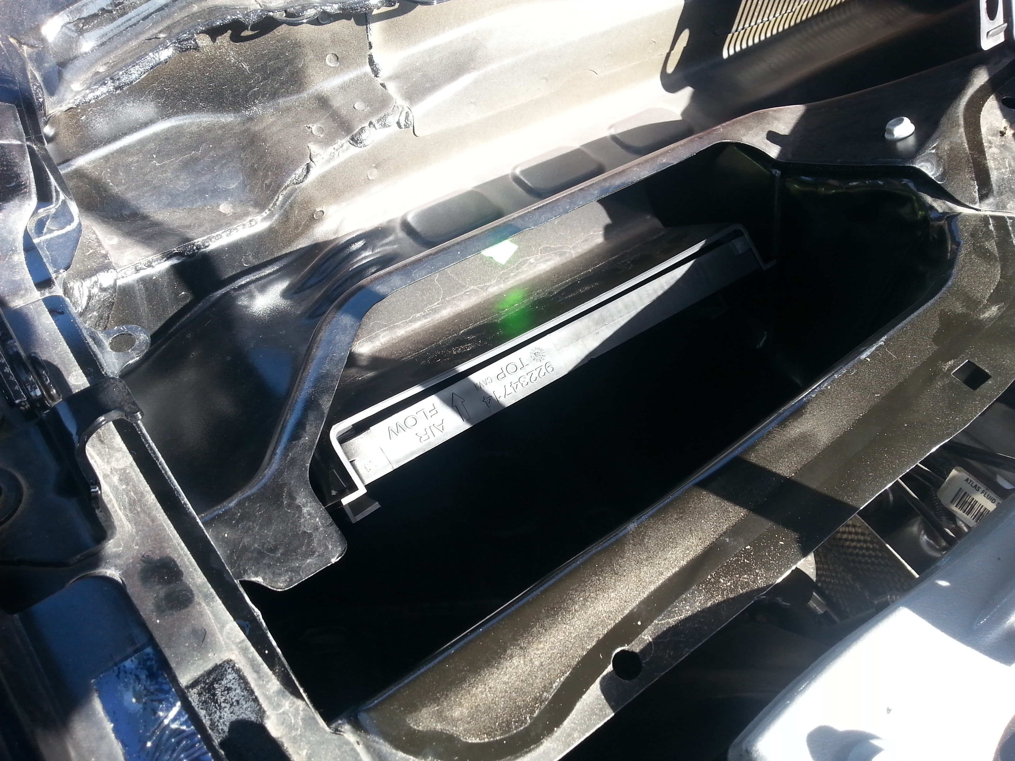

Voilà notre filtre habitacle accessible, il est recouvert/maintenu en haut par une pièce en plastique qui se déclipse facilement de chaque côté.

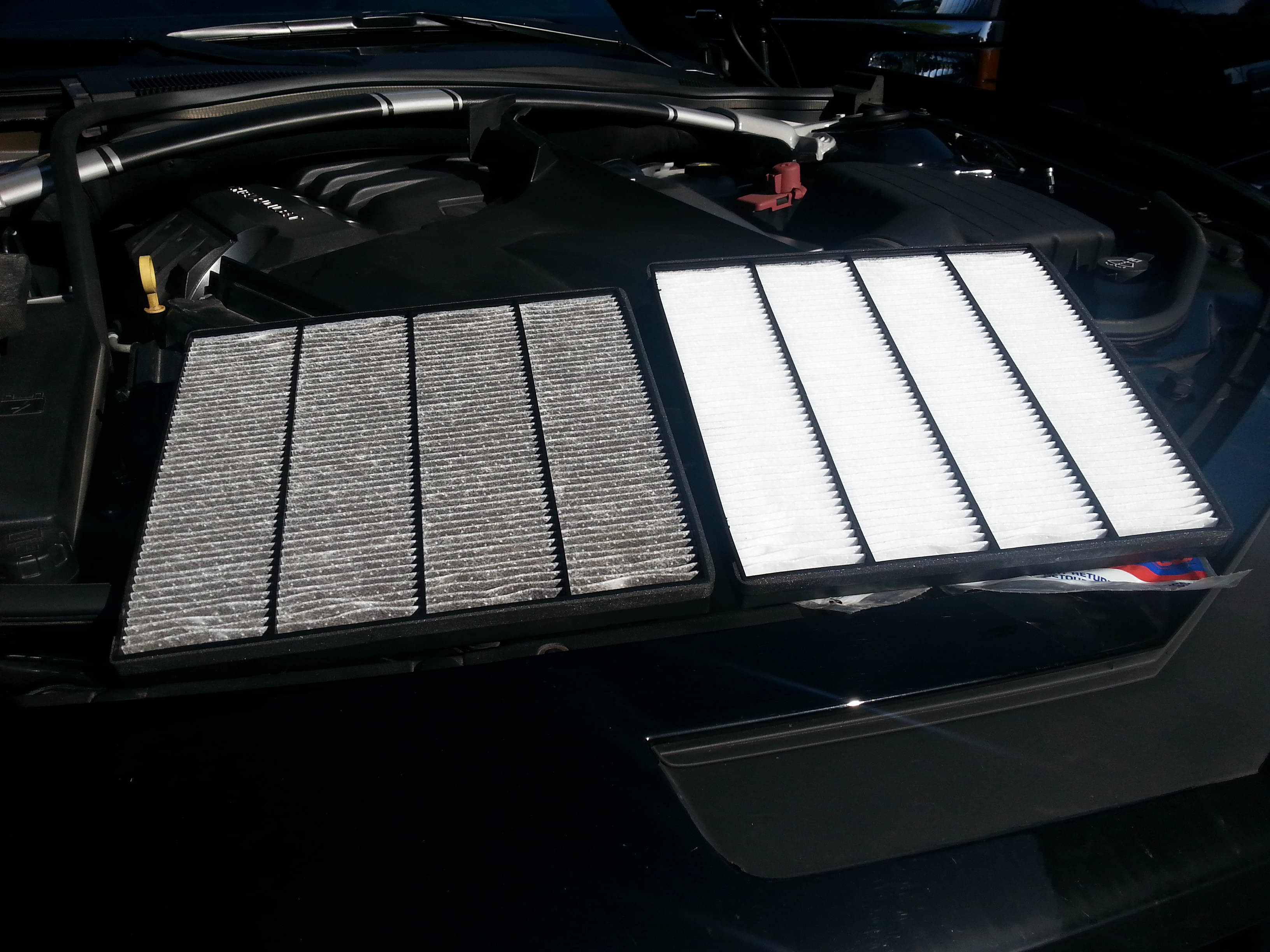

Il suffit de le faire glisser vers le haut, très simplement et de se rendre compte, que même en roulant beaucoup à la campagne, on en ramasse quand même pas mal en 2 ans !

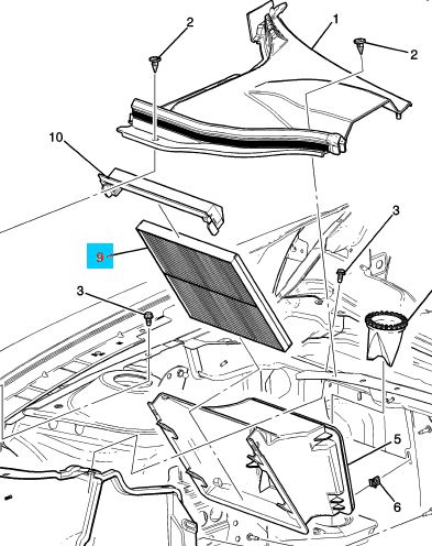

En complément, si ça peut aider, une petite vue éclatée doublée d'une vidéo .... ;)

Avec ce complément Corik, il faut vraiment le faire exprès pour ne pas y arriver seul ! ;-)
Merci à toi.

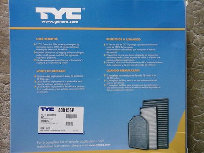

Je voudrais changer ce filtre , le problème est que je ne sais pas lequel acheter .
Lorsque je vais sur Oscaro ou autre site de vente ,on me propose des quantités de filtres d'habitacle ,qui surtout ont des dimensions différentes ( ?) :hein: .
Quelqu'un a t il la référence du filtre d'habitacle qui va sur notre voiture ,qu'elle que soit la marque .
Ou au pire les dimensions du filtre ( si par hasard l'un d'entre vous avait garde son vieux filtre ) .

Pour la référence, tu peux prendre celle-ci (c'est le filtre que je viens de monter il y a 15j environ ;) : TYC 800156P
Tu tapes cette réf sur Ebay et tu vas forcément trouver ton bonheur...... Voici un exemple.
http://www.ebay.fr/itm/Cabin-Air-Filter ... 3f31666255
Après, ce sont les fdp qui feront la différence :) - Je te déconseille vivement de le commander via le réseau. Le prix est........prohibitif :crazy: !!! (fois 3 ou 4 de mémoire)
Je te joins aussi qq photos de celui que j'ai commandé aux US. Aucune difficulté de montage.
