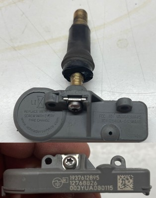

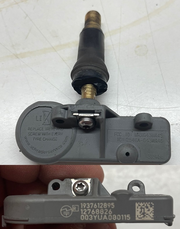

capteur démonté ce jour
voici la photo
voici la photo

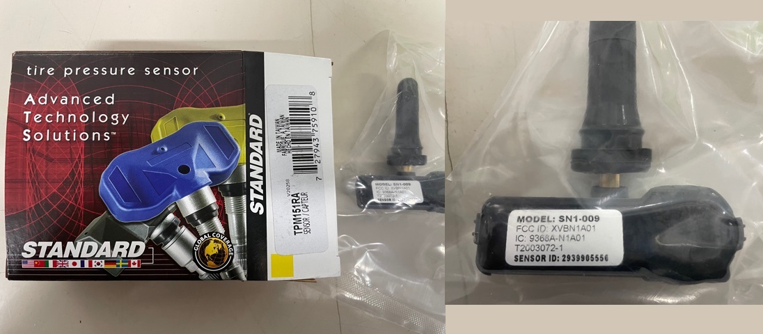

et j'ai commandé ce modèle :
STANDARD MOTOR PRODUCTS TPM151RA {#12768826X, TPM207} Aucune programmation nécessaire - Suivez la procédure de réapprentissage de l'équipement d'origine Après l'installation Info
avec Soupape en Caoutchouc; Style d'Équipement d'Origine / Code ID Clonable; 314.9 Mégahertz Capteur
https://www.rockauto.com/fr/moreinfo.ph ... 6O2Q%3D%3D

Tu avais des 315, tu as pris de 314.9... Je sais bien que ça ne fait pas lourd de différence mais si les 2 modèles existent c'est sûrement pas pour rien

non c'est la même chose, il n'y a que 2 types de capteurs. J'ai vérifié
Et si tu regardes la description dans info, c'est bien des 315 Mhz

et voici les pièces reçu : Je vous tiens informé dès que tout est ok.
a+
