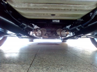

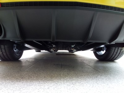

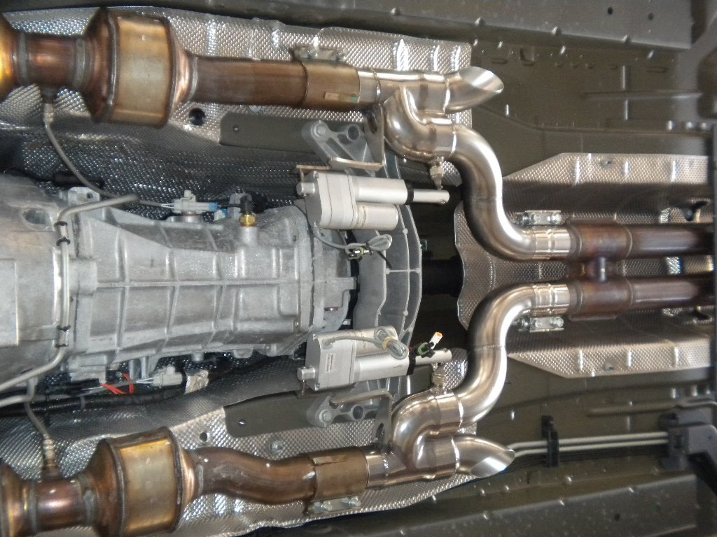

Il est possible de les installer après les catas , avantage bruit bien plus sympa (enfin a mon gout)
inconvénient risque de toucher en passant sur les dos d'ane
Perso j'ai fais une instal qtp a l’arrière juste avant les silencieux , certes le bruit le bruit est moins puissant , mais pas de pb avec la garde au sol.

Photo de mon instal

Il sont soudés sur le tube
Messages : 3782
Ok merci , c'est quand même plus complexe que sur un pick up ou on les mets sur un bout de tube droit !

Oui je te l'accorde sans pb, mais ceci étant hormis les soudures , ce n'est pas très compliqué et ne nécessite que très peu d'outillage, et rien de spécifique.
