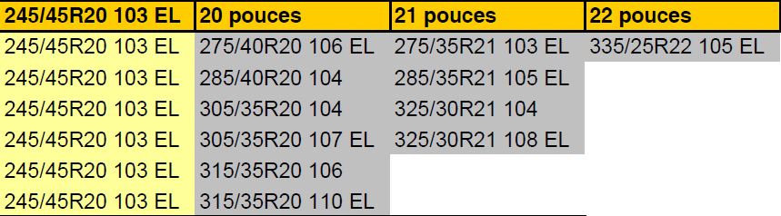

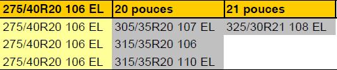

Pour les équivalences, il n'y a qu'une seule référence c'est le site officiel des manufacturiers : http://www.tnpf.fr/dimensions/dimension ... b=tourisme
Et le doc PDF avec tout de répertorié : http://www.tnpf.fr/pdf/divers/CoDimT%202014%20V2.pdf
Quelques vendeurs de pneus donne aussi des indications sur les largeurs de jantes possible en fonction de la largeur du pneu (c'est vraiment uniquement indication car ce genre de tableau indique que notre monte d'origine n'est pas possible !) :
https://www.pneus-online.fr/equivalence ... seils.html
http://calculis.net/pneu
Nos équivalences sont en page 75 pour l'avant : Et page 93 pour l'arrière : Notez qu'en respectant les indices de charge, il n'y a pas d'équivalence en 22" pour l'arrière...
Secondes montes déjà utilisées :
Sur du 9" : 245/45 ; 265/35 (22") ; 275/40 ; 285/35
Sur du 10" : 275/40 ; 315/35
Sur du 10.5" : 295/30 (22") ; 315/35
Sur du 11" : 305/35 ; 315/35

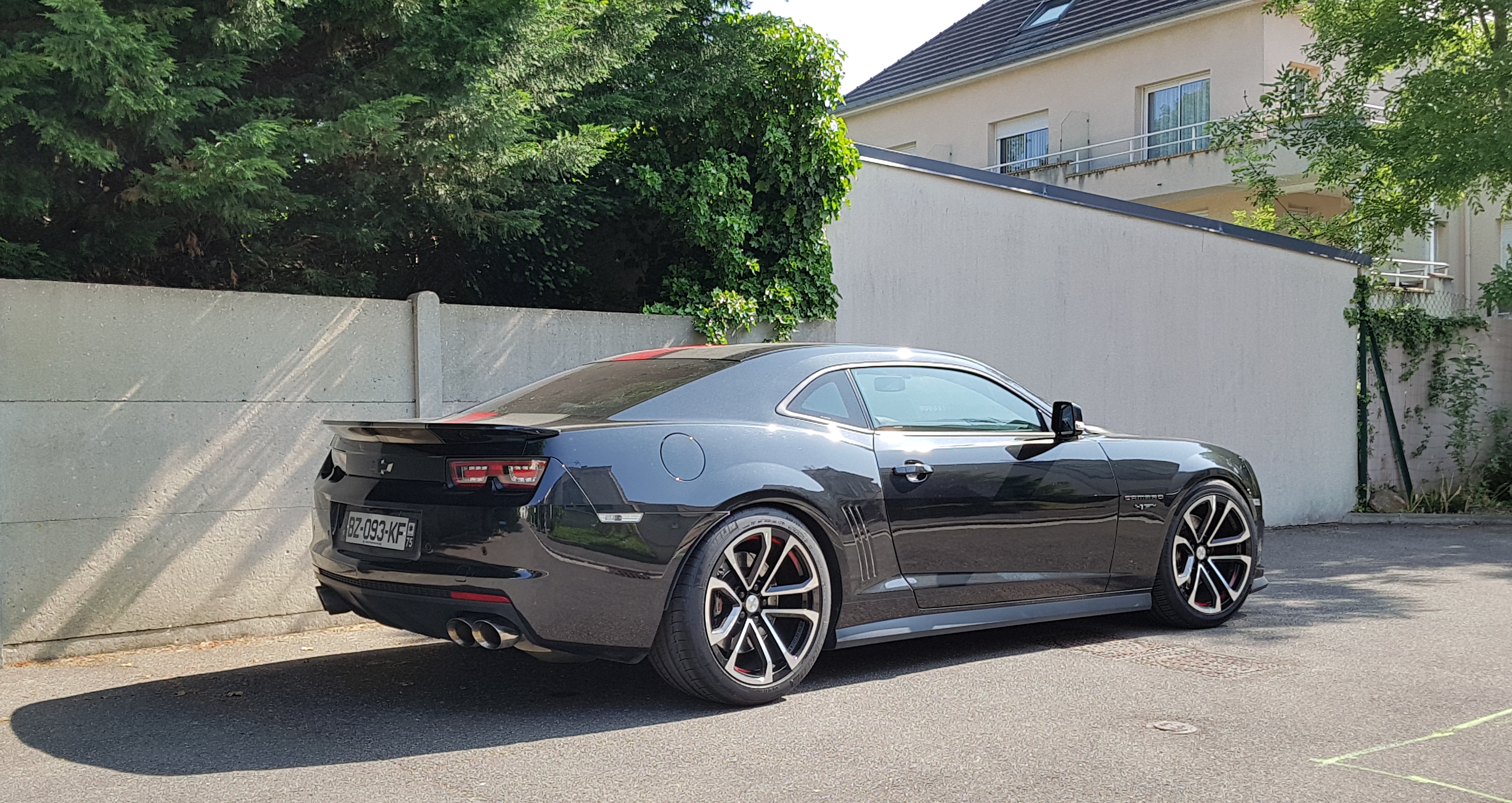

Voila pour moi
AV: Paro Nurburgring 10X20 ET 35 -VREDESTEIN ultrac sessanta 275/40 R 20 106Y
AR: Paro Nurburgring 10X20 ET 35 -VREDESTEIN ultrac sessanta 315/35 R 20 110Y
A fleur d'aile a l'AV comme à l'AR
et monte homologer au CT ( voir site TPNF )
Pour toute les jantes de deuxieme monte si possible préciser les ET car c'est un renseignement trés utile

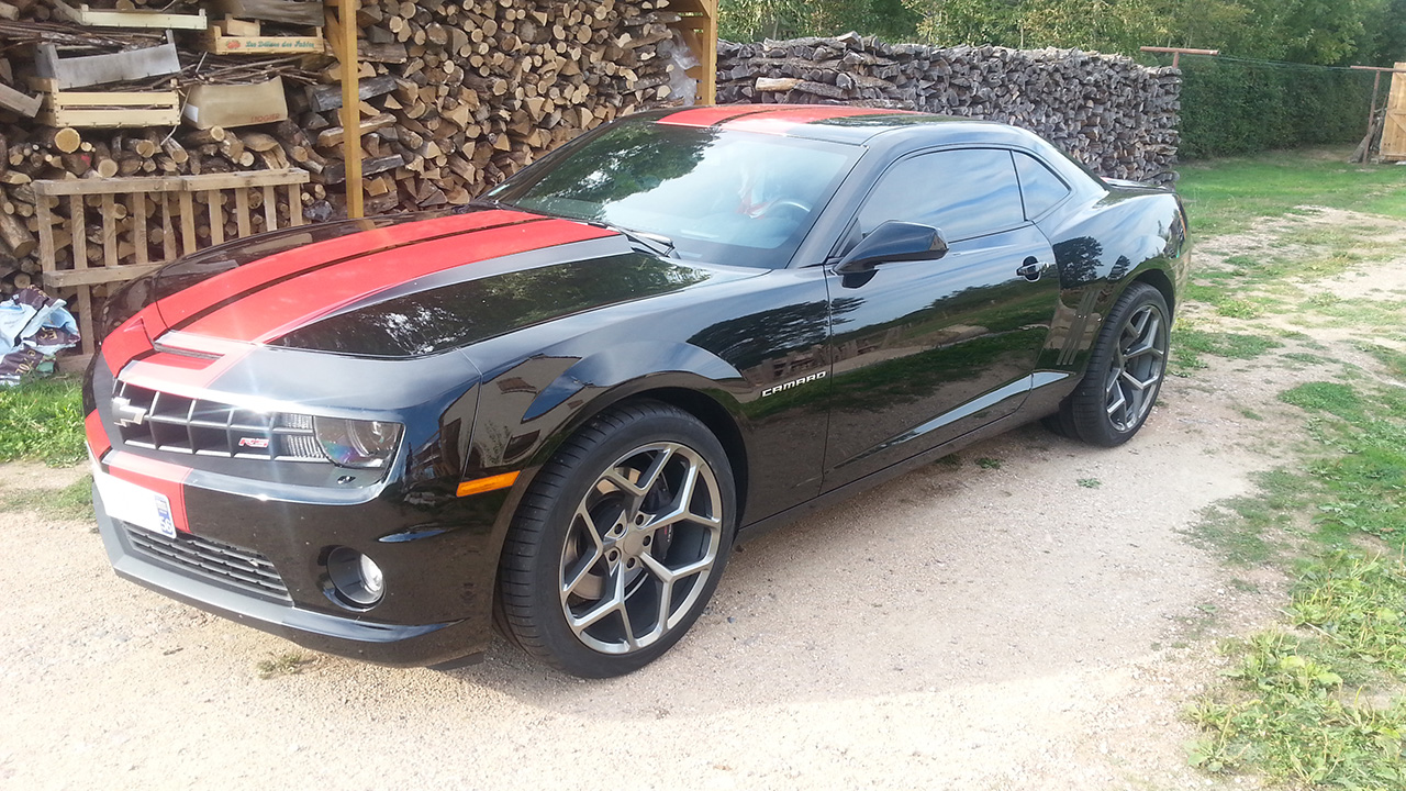

Alors voici provisoirement pour moi, je conserve les tailles d'origine jusqu'à remplacement en priorité des gommes arrière (vais éssayer de trouver des Vred):
AV: TSW Mirabeau 9x20 - Pneus Pirelli P-Zero 245/45 R20 103Y
AR: TSW Mirabeau 10.5x20 - Pneus Pirelli P-Zero 275/40 R20 106Y
