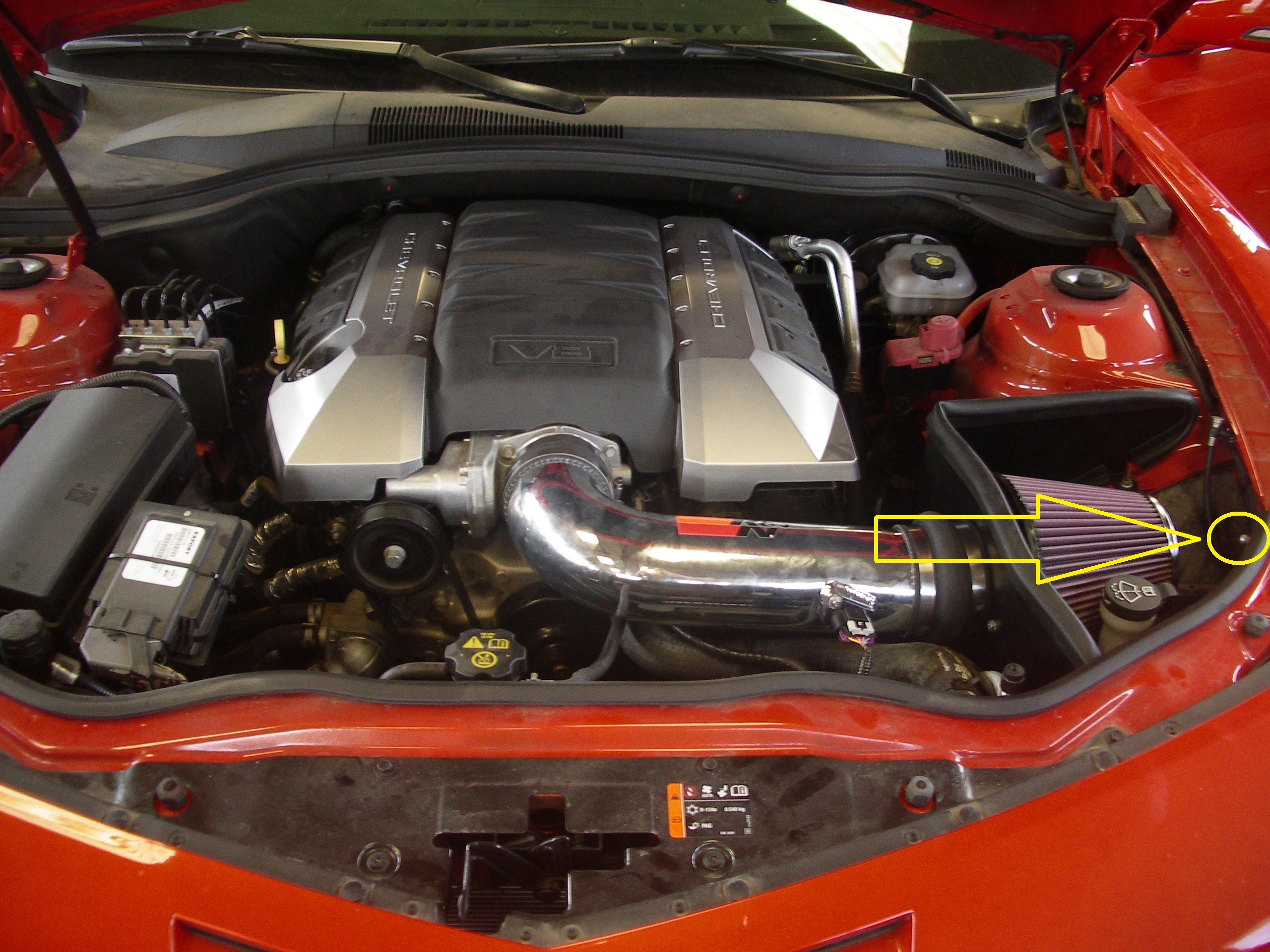

une borne moins dans le compartiment moteur tu en a une (cf photo)
regarde s'il ne manque pas d'eau dans la batterie et pour la recharger perso je débrancherais les cosses

Je plussoie la position de la batterie, la borne moins comme indiquée par Romaric et le plus sous le capuchon rouge à côté de l'amortisseur comme tu l'as présenti.
Je branche le chargeur/maintien de charge là sans rien débrancher.

merci à tous pour vos réponses, je vais déjà commencer par virer mes caisses de gravier que j'ai dans le coffre (visiblement fini pour l'instant la neige...) et jeter un œil aux niveaux de liquide de la batterie, puis un petit coup de recharge ne lui fera certainement pas de mal, et si ça me refait encore une fois le coup du sapin de Noël, direction la concession, j'ai encore plus de 18 mois de garantie et je pense que ça comprend aussi la batterie.
Merci aussi pour la confirmation de l'emplacement de bornes dans le compartiment moteur, je brancherai le chargeur directement la dessus.
