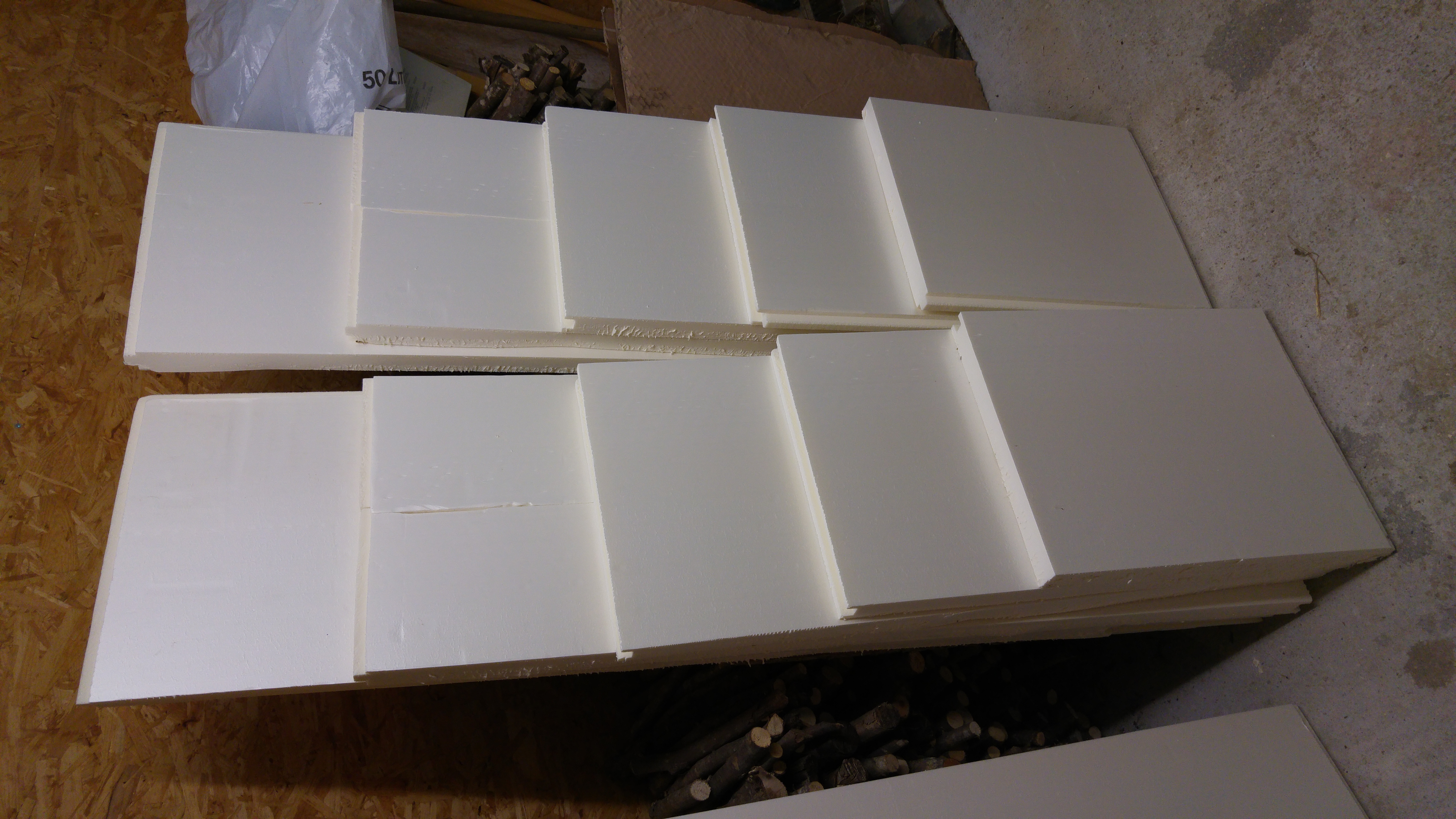

J'ai déplacé ici les messages qui étaient perdus dans la présentation de DamTV car je me suis lancé dans la réalisation !

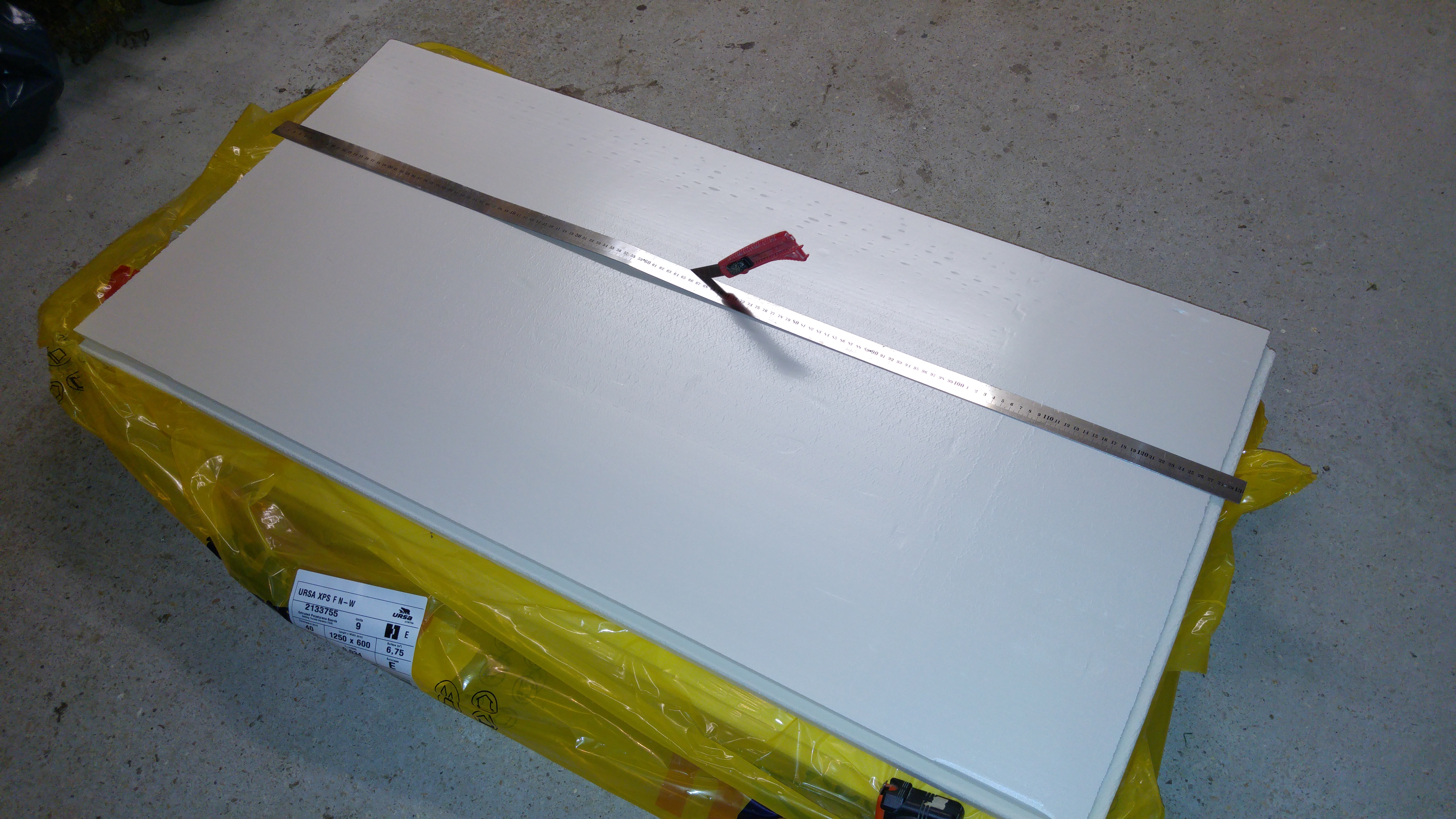

Pour cela, j'ai acheté un pack de 9 plaques de polystyrène extrudé de 1m25 x 60cm ep. 4cm (au final, il m'en a fallut 6).
Je les ai coupées à 2/3 dans la longueur (donc des rampes de 40cm de large) et j'ai fais des rampes de 1m50 avec des pas de 25cm, ce qui fait 5 hauteurs de 4cm soit 20cm de levage, + les 15cm de garde au sol de la voiture, ça laisse 35cm pour passer en dessous, ce qui me semble pas mal.
Et la pente est assez douce pour que le bouclier ne touche pas.
