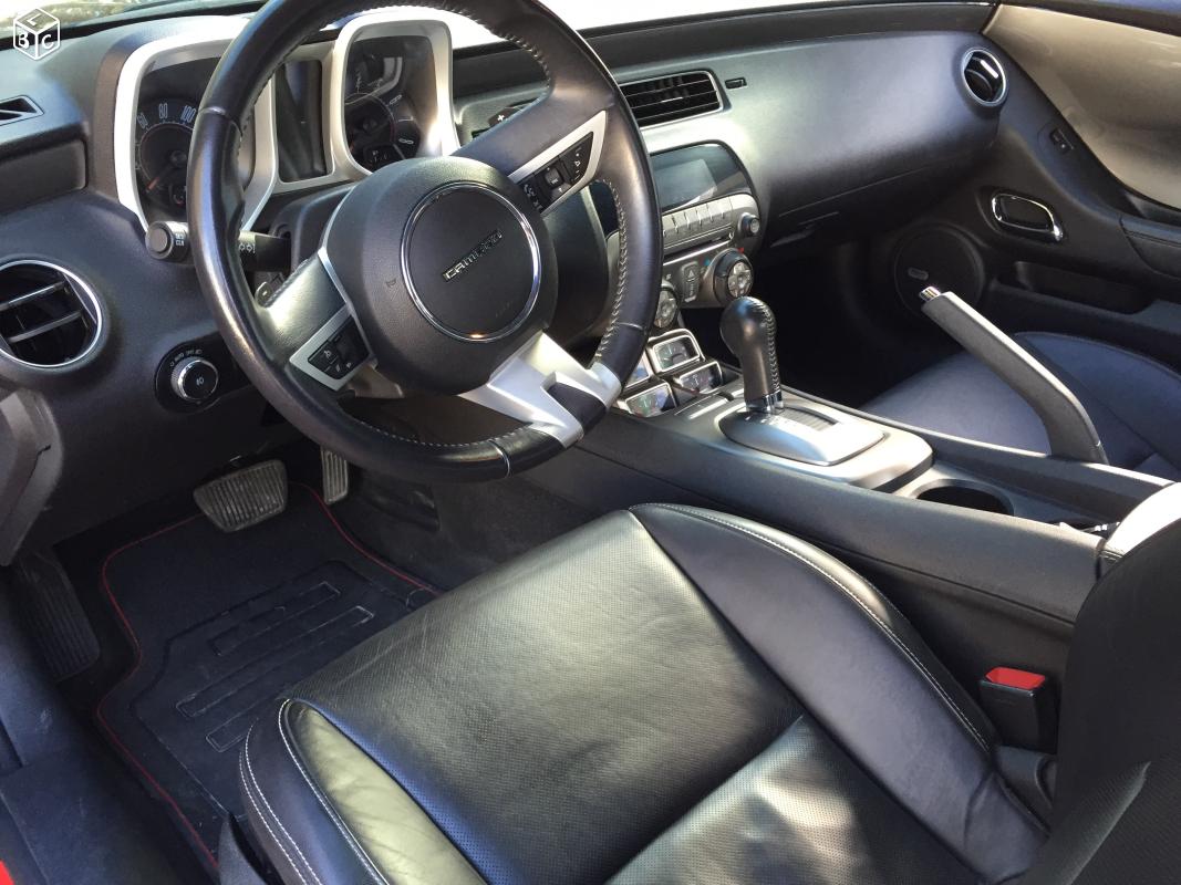

Bonjour
J'aurai besoin de vos conseils: sur ma Camaro V6 de 2009 (import US), le siège chauffant coté conducteur ne fonctionne pas. Lorsque j'appui sur le bouton dédié celui ci reste allumé une dizaine de secondes puis s’éteint sans que le siège ne chauffe !! A noter que coté passager tout est ok ! Est ce quelqu'un aurait une idée d'où cela pourrait il venir ? Merci !

Tu as contrôlé tes fusibles? Sinon il faudra voir si le courant arrive bien sous le siège. Et enfin, dernière solution c'est la résistance de chauffage du siège qui peut être HS.

sur la mienne c'est pareil cote conducteur j'ai teste et avec la valise le défaut m'indique résistence à la masse

Un relais peut-être ? Donc si tu arrives à les localiser, tu pourrais intervertir celui du conducteur et du passager pour voir si ça fonctionne.

AMHA, si la résistance est à la masse, ben y a plus qu'à la changerLusitania a écrit :Bonjour

Le fil doit sortir en dessous, prendre un Ohmmètre et regarde si la résistance n'est pas = 0.
Ou dans le dossier, même principe (n°7 sur le diagramme).
Références GM :
22787239 Seat Back Heater LEFT, COUPE, W/O RECARO SEAT, W/POWER
22968259 Seat Cushion Heater, LEFT, COUPE, W/O RECARO SEAT, W/POWER, W/O SUEDE
