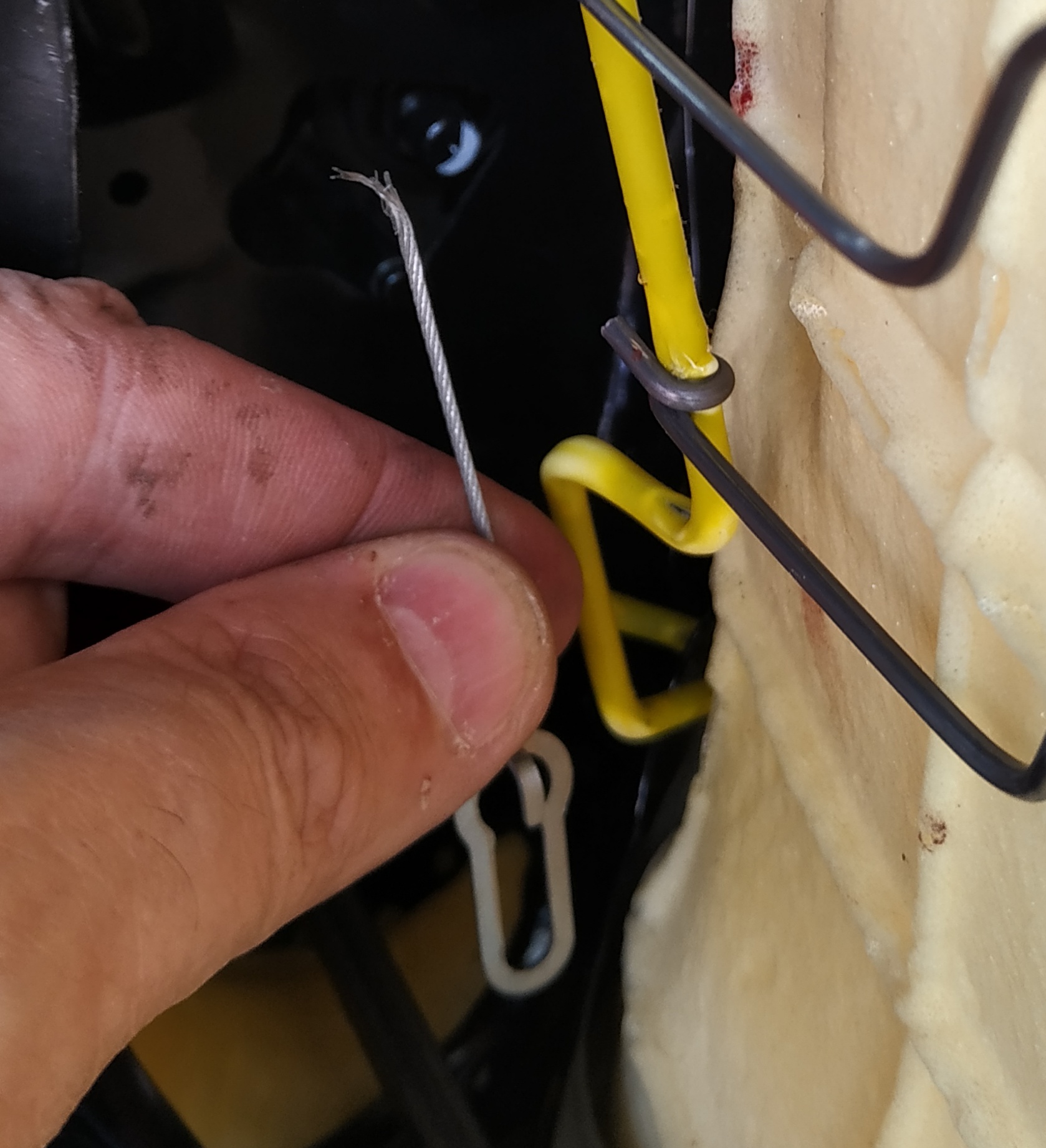

[img]
[/img]Bonjour
Depuis aujourd'hui j'ai un probleme avec le loquet du siège de ma Camaro de 2010 qui ne fonctionne plus et donc le siège AV coté passager ne peut plus s'incliner et basculer en avant : lorsque je tire dessus et en arrière rien ne se passe et il reste bloquer (dommage pour le passager arrière qui doit se contorsionner pour sortir de l'autre coté ce qui n'est pas très fun) .. Que faire ? Merci d'avance !!

Peut-être un simple problème de tringle décrochée ?

Je démonte le siège, le sort du véhicule et regarde par dessous pour refixer une tringle ?

Salut,
Avant de tout démonter :rolleyes:, regarde comment fonctionne le siège conducteur.
Contorsion inévitable je suppose, mais ça te permettra peut-être de voir le système en mouvement et de contrôler
ensuite si tout est en place côté passager.

Perso, je pense que ça ne sert à rien d’enlever le siège, il faut le dégarnir pour accéder au mécanisme, quoi que ce sera peut-être plus facile avec le siège enlevé ?

Merci pour vos réponses. Au final il faut ouvrir les deux fermetures éclair de trouvant au dossier du siège pour accéder au système de blocage/basculement du siège en avant. Il y a deux câbles dans des gaines type vélo ou cyclo qui partent sur la droite et la gauche du siège
Le câble à gauche était sectionné. J'ai bricolé une réparation et tout est rentré dans l'ordre.
Re: Problème avec le loquet de siège AV coté passager
:good:
Merci pour l'explication et la photo.
