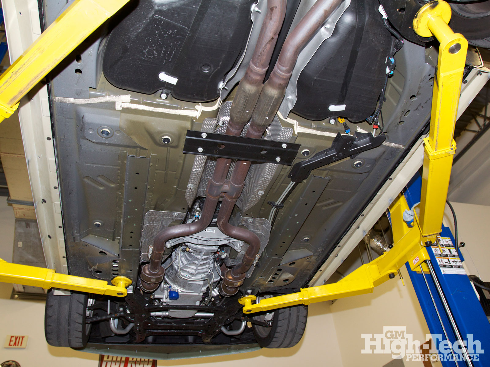

Bonjour à tous,
beaucoup se sont déjà demandé comment monter des déviateurs d'échappement de type NOWEEDS sur un cabriolet. En effet, si on regarde directement sur le site de NOWEEDS, il y a bien toujours précisé "NOT FOR CONVERTIBLE". En effet, sur les cabrio, il y a une barre transversale empêchant une telle installation.
Cependant, pour en avoir discuté avec Steve Koenig, le fabricant des NOWEEDS, ce dernier m'a expliqué que c'était possible, car il a déjà fait lui-même des modifications sur les cabris. Au passage, j'en profite pour dire que ce fameux Steve est d'une disponibilité que je tiens à souligner et que niveau service client, il est top.
Bref, j'accouche, j'en viens au fait. Je lui ai demandé des photos de ses modifications. Personnellement, j'ai un coupé donc ça ne me parle pas du tout, mais je voulais partager avec vous. Certains ont des cabrio et comprendront sûrement mieux que moi, qui n'en ai pas encore vu une de dessous ;)
Enjoy! :beer3:

Merci, super info !
Et je ne sais pas si c'est spécifique au cabrio ou pas, mais vous avez vu la position des moteurs ? Plus de problème de garde au sol ! Ça dépasse pas d'un pouième ! (4ème photo, c'est flagrant comme les moteurs sont bien horizontaux)

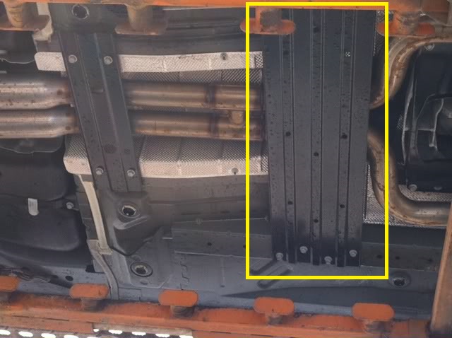

Re: Noweeds sur Camaro Cabriolet / Convertible
Attention, pour pouvoir monter des Noweeds sur un Cab, cela nécessite de retirer une traverse transversale qui contribue à la rigidité du plancher de la Camaro Cab (voir photos ci-dessous), cette pièce participe à réduire le phénomène de torsion inhérent aux cabrios, donc la retirer n'est pas conseillé. Comme vous pouvez le voir sur les photos, cette traverse n'existe pas sur le coupé, seule la plus petite vers l'arrière de l'échappement existe et est commune aux deux versions. Il existe peut-être des pièces paliatives proposées par des fournisseurs aux US (Hotchkis peut-être ?), le mieux est encore de demander à Noweeds s'ils peuvent fournir une traverse ("brace" en Américain) de forme différente qui permettra de passer en dessous des Noweeds.
