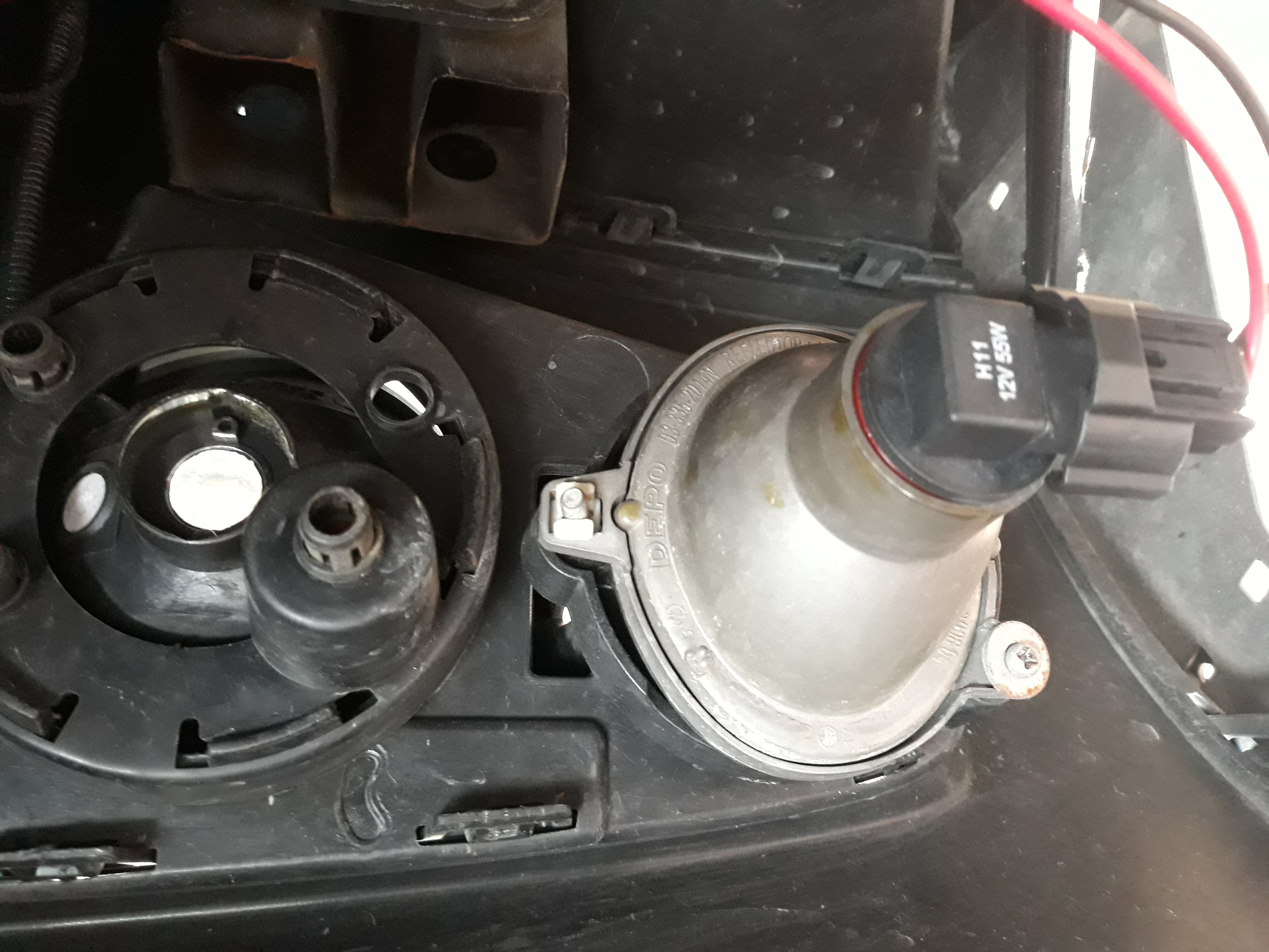

Celle du bas c'est des h11,mais les feu de jour c'est des h3 et pas des psx26 ou h13 ou p13.Quelqu'un peu me confirmer?

ben67 a écrit : ↑11 avr. 2020, 17:54 Celle du bas c'est des h11,mais les feu de jour c'est des h3 et pas des psx26 ou h13 ou p13.Quelqu'un peu me confirmer?
non, ce sont bien soit des PSX26, soit des P13, le modèle change un peut dès 2013, regarde le modèle exact selon l’année de ta caisse sur le lien du tuto que j’ai placé plus haut, mais comme je te l’ai déjà également dit, ton bouclier étant celui d’une ZL1, l’ampoule peut être aussi bien une pour les modèles jusqu’à 2012 (inclus) que dès 2013, pour en avoir le cœur net, démonte en une.
Bon, en même temps, les FDJ de SS et de ZL1 étant les mêmes, si l’ancien proprio a acheté le bouclier de façon à ce qu’il lui revienne le moins cher possible, il a dû récupérer l’ensemble fdj de son bouclier SS et les mettre sur le nouveau, t’es ampoules seraient donc des P13, mais comme l’explique l’auteur du tuto, si tu as des ampoules PSX26 et qu’il te fallait des P13, ce n’est pas grave, il n’y a qu’à couper le guide avec un cutter comme il le montre et le tour est joué.

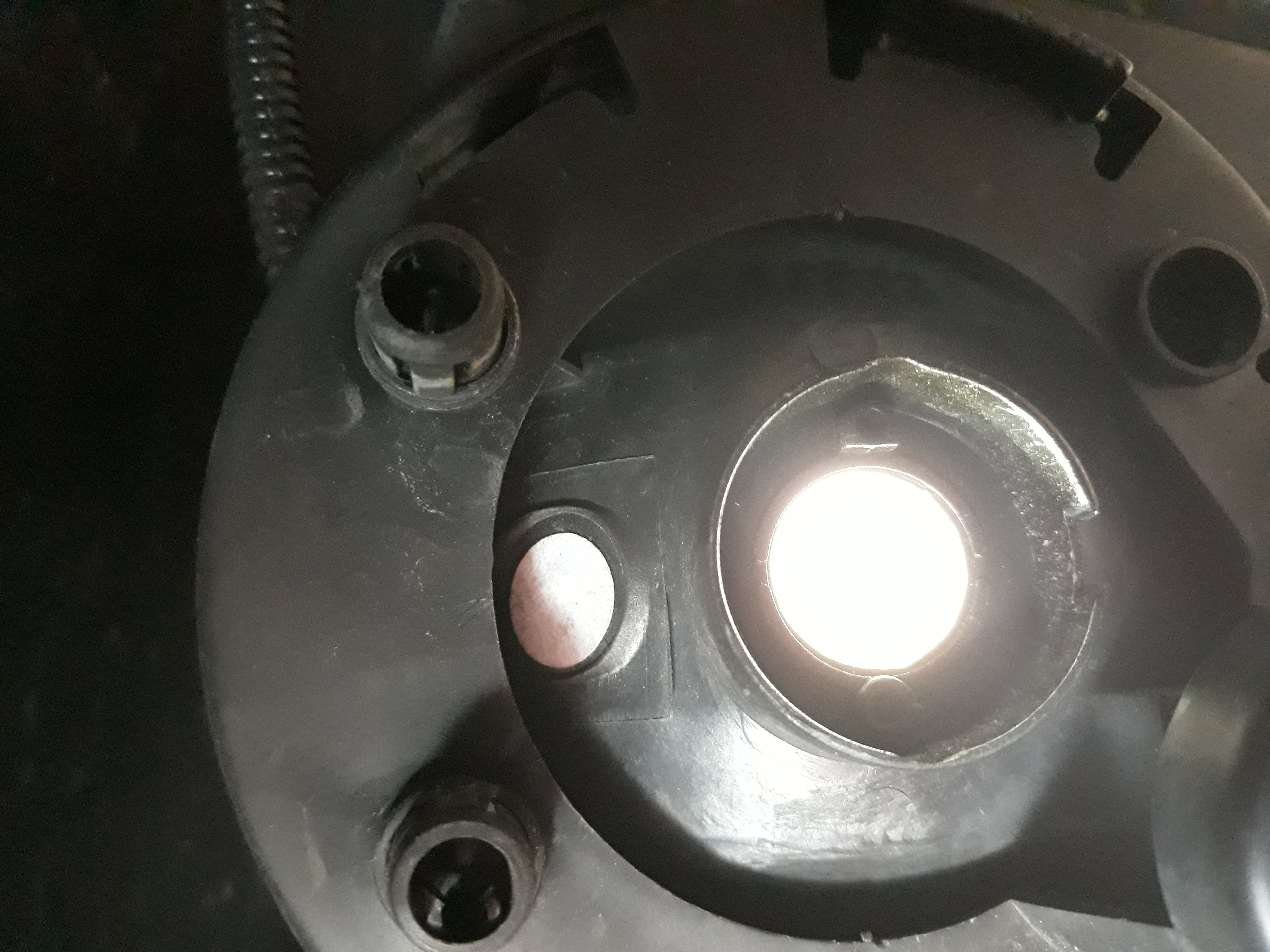

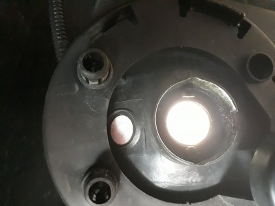

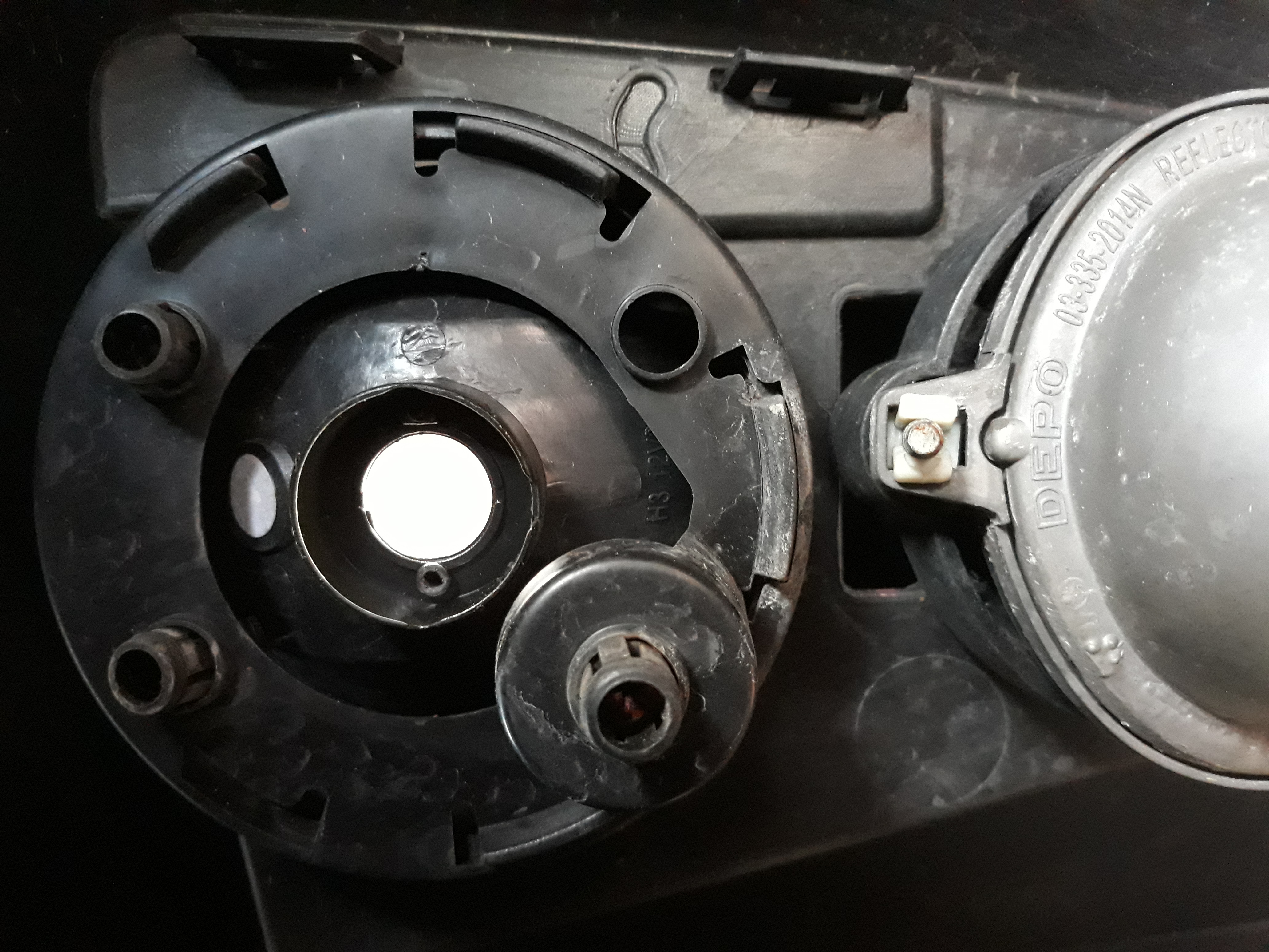

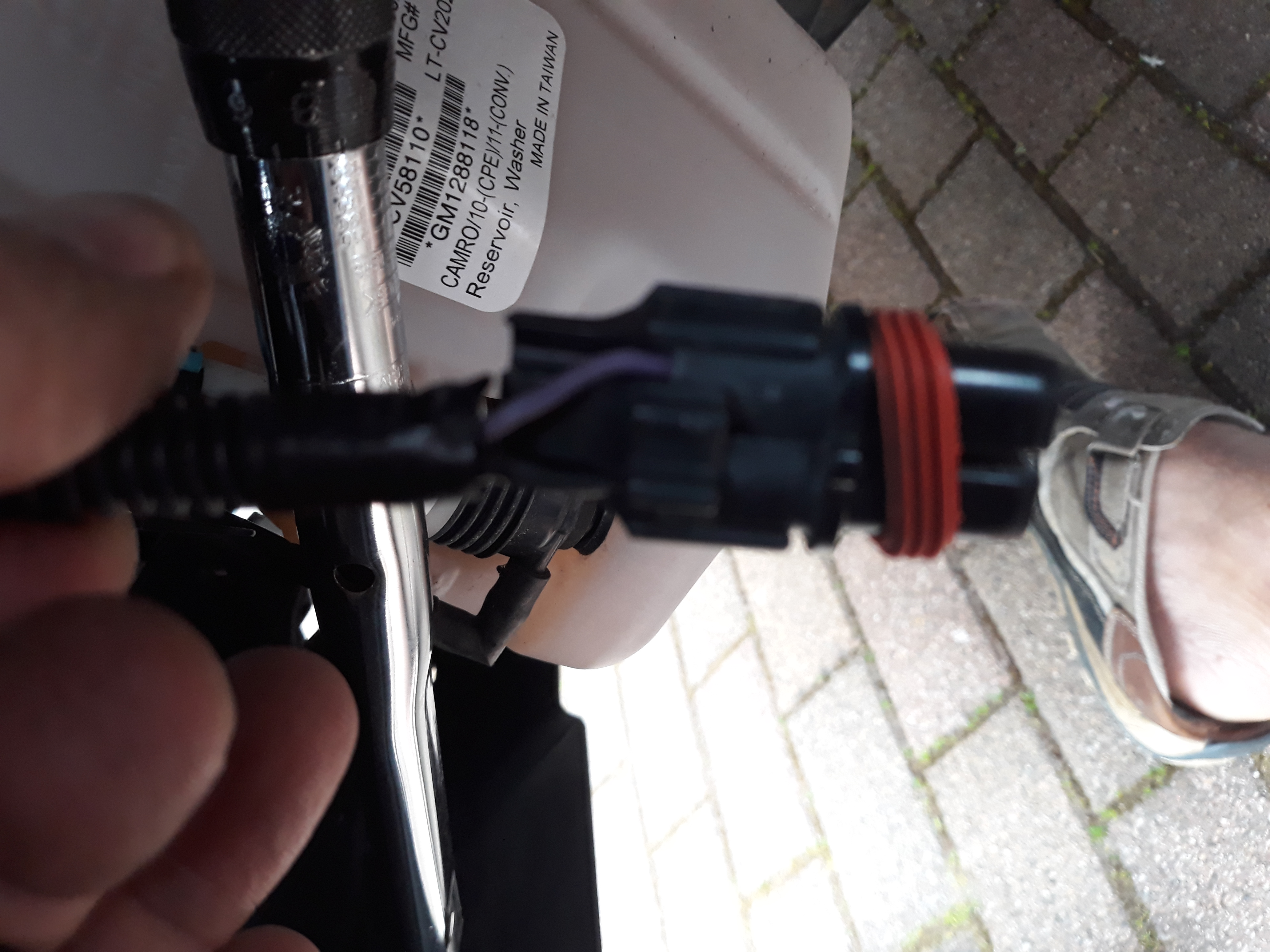

Je vais faire des photos cet aprèm. Je ne trouve pas les connecteurs d'origine, il y a bien des connecteurs mais pas de courant dessus,comme dis je fait des photos

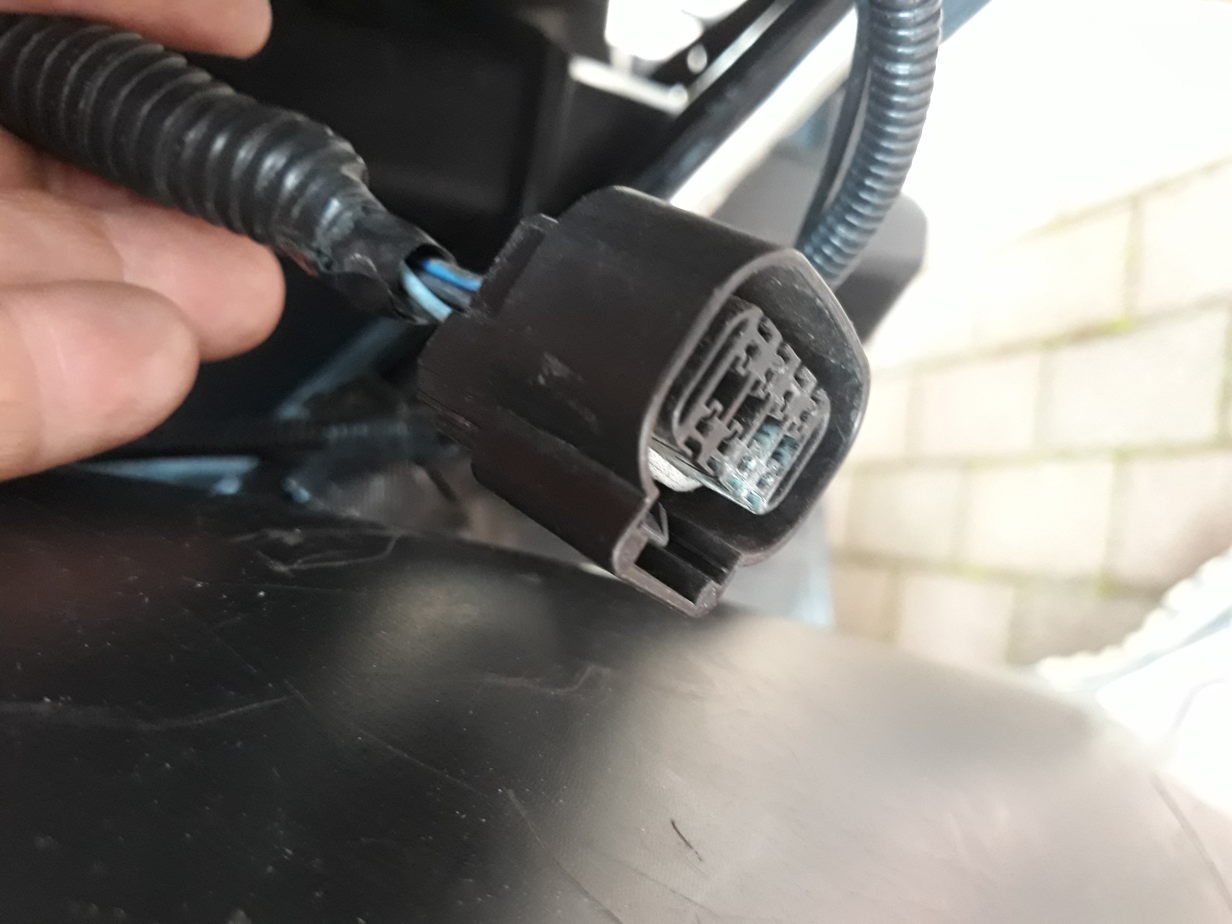

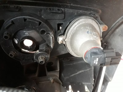

Quelques photos
Conlecteur côté droit avec 4 fils et connecteur côté gauche 2fils quelqu'un peu me dire à quoi ils servent.
Pour les optiques fdj faut des ampoules h3 et non des p13 ,n'est ce pas ? Aidez moi pour le branchement si vous avez la même chose ou connaissez vous ça ?
